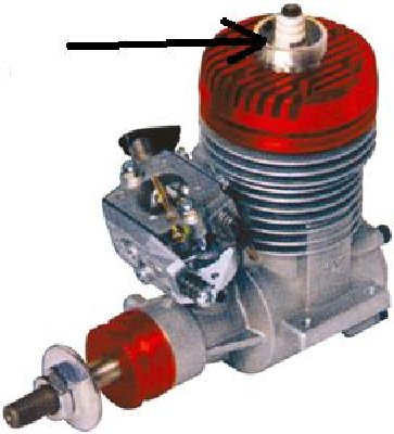

He recibido hoy de Lindinguer el MVVS 26 cc., pero al revisarlo he visto que no trae ese casquillo que aparece en todas las fotos del mismo, incluso en la caja, aunque en el despiece de las instrucciones no está.
Debe venir ese casquillo con el motor o no :?:

Pues a no ser que hayan cambido el sistema de sujeccion del capuchon de la bujia te sera necesario para poder fijarlo, lo mismo como ahora han cambiado la igniccion tambien han cambiado el capuchon, la verdad es que no lo se, pon alguna fotillo del tuyo y te podre aclarar algo mas.

Beansa, ese aro lleva la misión de fijar la pipa de la bujía como apunta sami3d con un prisionero que lleva en un lateral. MVVS ha cambiado el encendido y posiblemente si ha cambiado la pipa ya no haga falta.
Comprobarlo es sencillo. Intenta conectar la pipa de la bujía a la bujía y si se queda fija y no se sale la bujía de la pipa, no es necesaria esa pieza.

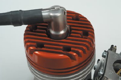

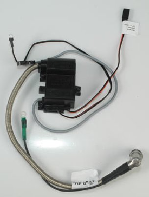

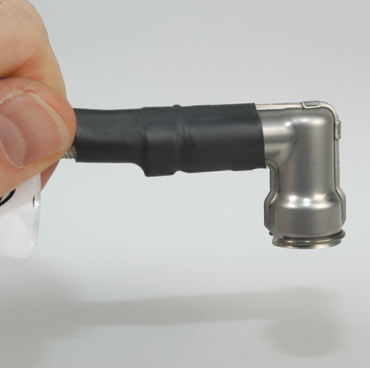

Muchas gracias a todos, creo que teneis razón puesto que he visto, en la web de MVVS y en Topmodel, que ya no llevan ese casquillo, y efectivamente, parece que al poner la pipa, esta se queda fija debido a una goma interior y a un anillo elastico, os pongo unas fotos.

Pues si, ahora lleva el mismo capuchon que los DA, a mi personalmente me gusta mas el antiguo, pero con este encendido puedes utilazar una bateria de Lipo de 2S sin tener que usar regulador externo.

Como tú dices según el manual se pueden poner unas lipo 2s, pero que sean de más de 600 milis.
