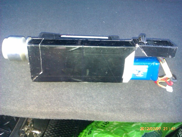

Por si le vale para algo a alguien pongo el inventillo que he hecho. Resulta que llevo unos días mirando el arrancador align super starter pero lo que cuesta + el accesorio para heli o avión (el que te falte) + la lipo lo ponen en un precio un poco prohibitivo así que después de leer un poco por varios foros me decidí a hacer el inventillo.
He cogido mi arrancador anderson para un 90 y le he puesto conector para colocarle una lipo, en este caso 3S y de 1200 mah (pequeña, pero es la que tenía). Para controlarla y no sobredescargarla le he pegado un indicador de hobbycity que tenía por casa

Lo hemos probado esta mañana con el único avión de explosión que había en el campo, un tt 46, y el resultado ha sido muy satisfactorio. Voltea el motor con mucha fuerza aunque logicamente tiene poca autonomía con tan poca batería. Luego subo una foto del invento. Le he sujetado de manera provisional los cables y puesto un velcro para pegar la lipo y queda genial y cómodo de coger.
Como ventaja respecto al align super starter decir que este sigue siendo igual de cómodo para arrancar aviones mientras que el de align es muy cómodo para helis pero para aviones es incómodo por la posición donde tiene colocado el botón.
