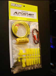

¿Te refieres al cebador de bujia?para no tener que usar chispo.
Algo como lo de la foto

creo que es mas lo ke dice aerokike

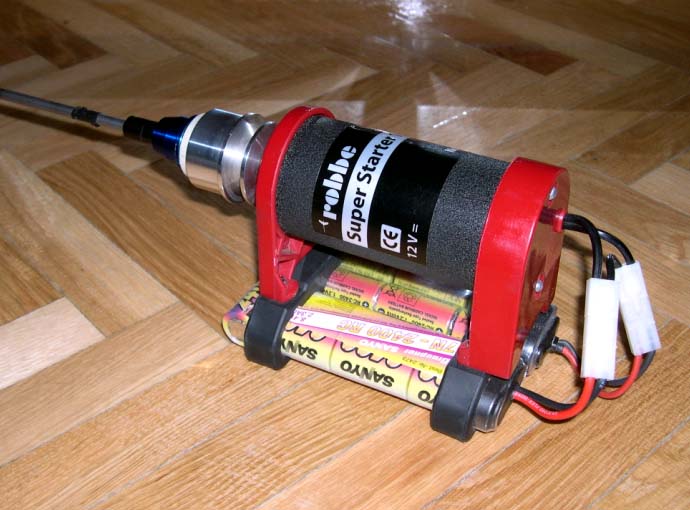

Así lo llevo yo.

exacto con esas vas sobrado...
