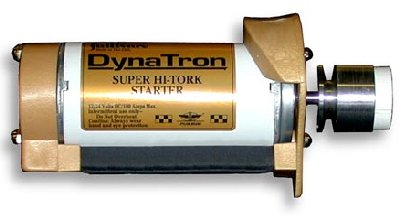

Por AreA51
#568367
Hola Manueal,
Ya a partir de los de motores 50 necesitas un arrancador mucho mas potente!
Yo te aconsejo el Arrancador de SULLIVAN, te he adjuntado una foto. Este arrancador te arranque todo lo que quieres haha :twisted:
El precio en españa es unos 100 euros. En estados unidos te cuesta 90 dollares.
Te pongo un link:
http://roguerc.com/product.php?producti ... t=0&page=1
SULLIVAN PRODUCTS Electric Starter,12V Dynatron - SUL603
Sullivan Dynatron Heavy Duty Starter for engines to 2.5 cubic inches
Super High-Torque 12V or 24V
"Instant-On" Fingertip Control Switch
Aluminum pulley groove drive cone
340 in-oz of torque on 12 volts and 680 in-oz on 24 volts
46" wire lead
Saludos, Dave
Por manuel00
#568374
jeje el arrancador que tengo es de 12V pero no puede con el...
lo del taladro es una buena idea pero prefiero hacerlo con un arrancador...jeje no se me habia ocurrido :wink: .
gracias
Por AreA51
#568381
Manuel,
Haz me caso y veras como se arrenque el bicho tuyo :)
Saludos, Dave
Por manuel00
#568385
AreA51 escribió:Hola Manueal,
Te pongo un link:
46" wire lead
Saludos, Dave
muchas gracias... este en concreto le habia visto en serpa y alli lo tienen por 87 euros :shock: me parece un poco carillo pa un arrancador pero algo de eso tendremos que comprar...
