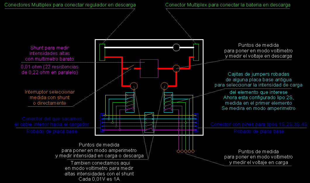

Bueno, a ver que os parece este inventillo que me quiero hacer para medir consumos de baterias (V,I) en funcionamiento y tambien para medir en carga (V,I)
Utilizo cables de 4mm² para descarga, que segun http://www.rcmaterial.com/CablesES.htm soportan hasta 50A, suficiente para mi.
Y los cables para carga, ya que mi cargador solo llega hasta 1,5A con unos de 1mm² le sobra
Para medir la intensidad en descarga, si es muy alta usare el shunt, ya que mi multimetro no mide mucha intensidad, hasta 10A, sin fusible. Con la combinacion de resistencias que me recomendaron, cada 0,01V medidos representa 1A de consumo. Si los consumos son bajos, tengo esas dos bornas para medir directamente con el multimetro y tener una medida mas precisa. Tengo ahi un interruptor para elegir un camino u otro. El voltaje se mide sin problemas en las bornas que pongo para ello.
Para medir intensidad en carga en cualquiera de los cables utilizo un sistema de interruptores con jumpers, haciendo pasar uno de los cables por las bornas donde mido intensidad, pincho el multimetro como amperimetro y ya esta. Si la intensidad fuera muy alta, tambien puedo usar el shunt activando el interruptor. El voltaje se mide en las bornas de abajo sin problemas
Yo creo que puede quedar chulo, pero tengo algunas dudas, a ver si me podeis ayudar con esto:
1.- ¿Creeis que las cajitas de jumpers soportarian 1,5A?. Desde luego no estan diseñadas para eso, ya que en las placas base (de donde pensaba sacarlas) no pasan esas intensidades tan grandes, que yo sepa,..., ¿algun sistema alternativo que me podais sugerir?
2.- Todas las puntos de medicion son para colocar las tipicas puntas de multimetro,..., ¿sabeis si existen bornas de este tamaño que encajen bien?
3.- ¿Sabeis si existen resistencias de menos de 0,22 ohm de un tamaño no muy grande para tener que usar menos para hacer el shunt de 0,01 ohm?

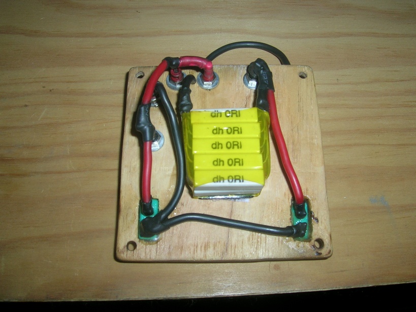

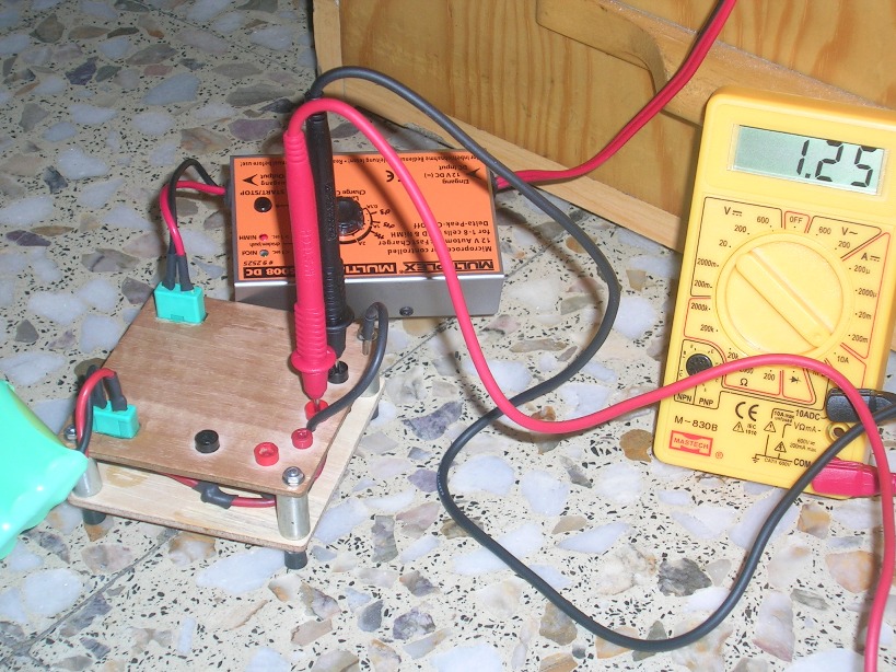

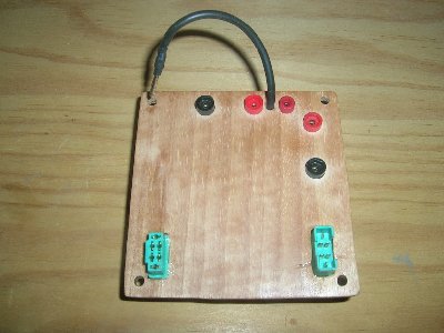

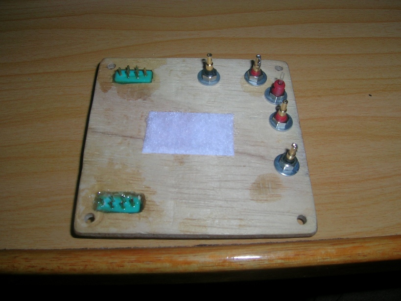

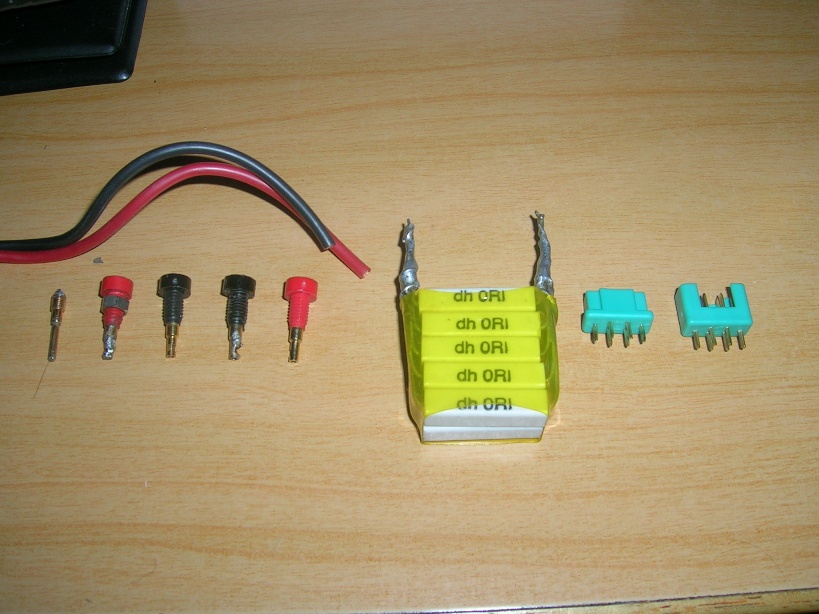

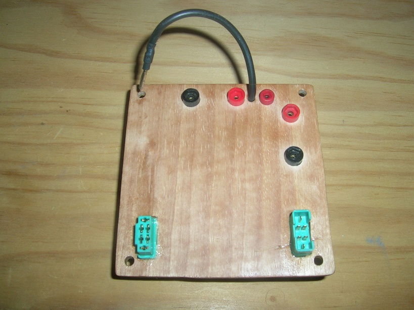

Bueno, esto ya esta, aqui teneis fotos del montaje y resultado final. Midiendo la corriente con el amperimetro todo bien. He comprobado la intensidad en carga con el cargador de intensidad regulable que veis en la ultima imagen y la medida del amperimetro coincide con la escala del cargador. Otra cosa es cuando mido con el shunt, no se que pasa pero en este caso no mide bien, o la resistencia del shunt no es la que esperaba. Por ejemplo mido un voltaje cuando la bateria esta conectada al cargador, en el shunt de 18,2 mV, desconecto y sin tocar el cargador lo pongo a medir direcatamentecon el amperimetro y entonces tengo una intensidad de 1,11A. Eso significaria que la resistencia del shunt es de unos 0,016ohm, lo cual no coincide con los 0,01ohm esperados, ya que el shunt esta compuesto de 10 resistencias en paralelo de 0,1ohm con un error maximo del 10% segun el fabricante.
No se que puede pasar, la verdad, he probado con varios valores de I y V y siempre obtengo como valor de la resistencia del shunt esos 0,016ohm, si a alguien se le ocurre que puede ser,....
Bueno, el asunto es que para las intensidades que mido por ahora me vale midiendo con el amperimetro, he llegado a medir hasta 13A y se supone que el multimetro solo soporta hasta 10A sin fusible, a ver si no me lo cargo, jeje. Cuando tenga que me dir mas intensidad aplicare el factor que me sale del shunt 0,016, aunque no es tan comodo como lo que habia pensado inicialmente con el valor de 0,01ohm

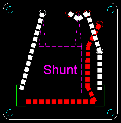

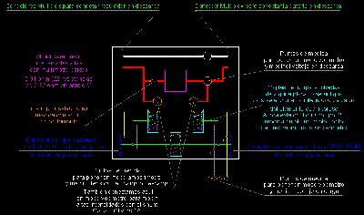

Por ultimo, el esquema a escala real del artilugio, cables incluidos. Para dar una referencia, los tableros miden unos 85x85 mm
Y aqui ya enfuncionamiento en carga con mi multimetro de los chinos xD
Ese cable va a una de las patas del shunt. Si quiero medir usandolo lo conecto a traves de esa clavija al circuito, si no, interpongo el amperimetro para medir,...
Ya todo cableado y protegido con termoretractil para cables

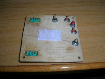

Las "minibananas" con sus tuercas y los conectores multiplex con epoxi. Velcro en medio para empotrar el shunt entre el panel superior e inferior,...

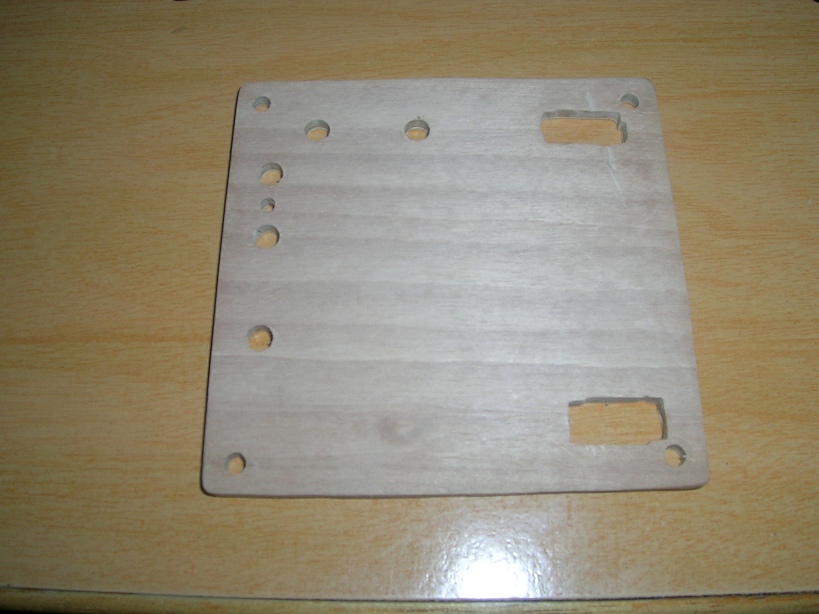

Esos agujeros rectangulares no estan nada bien, pero bueno, es que tengo un pulso como para robar panderetas xD

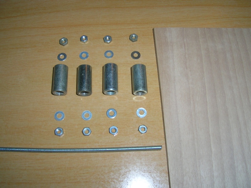

Casquillos, tuercas y arandelas, ademas de panel y varilla roscada,...
Eso amarillo es termoretractil para unir las 10 resistencias del shunt. Ahi veis las patas de las resistencias unidas en paralelo,...

Cronico:
El falseo que tienes es por una razón, tu lo llamas shunt pero no lo es. Una tolerancia de 10% no es valida.
Lo mas problematico es el valor, un shunt tiene que tener milesimas no centesimas. Tiene casi mas resistencia el shunt que has hecho que el motor y tienes una caída de tensión en esas resistencias que falsean el consumo.

#121958
Ya bueno, cuanto mas pequeña la resistencia mejor, pero tambien, si pongo el shunt de milesimas, aparte de que tengo que soldar 100 resistencias, casi na xD, ya no detecto centesimas de intensidad, si no decimas, ya que la resolucion maxima del multimetro en la escala mas baja es de 0,1mV
Respecto a la tolerancia del 10%, bueno, ya sabia que no iba a ser superpreciso, no me interesa tanto el valor absoluto, como comparar valores entre helices, motores y tal, asi que seria asumible, lo que pasa que me da un error del 60%!, para comparar me da igual, pero eso ya si que no lo entiendo,....
Y respecto a la caida de tension en el shunt me parece que no cae tanto eh, porque he medido tension en descarga, antes y despues del shunt y el shunt solo representa una caida del 5%, asi que la resistencia del motor es 19 veces mayor que la del shunt segun las medidas que he hecho. No se si habre hecho algo mal, ni por donde andan los valores de resistencia de un motor 480, pero segun lo que t digo, pueden ser unos 0.3ohm,... es una burrada?
