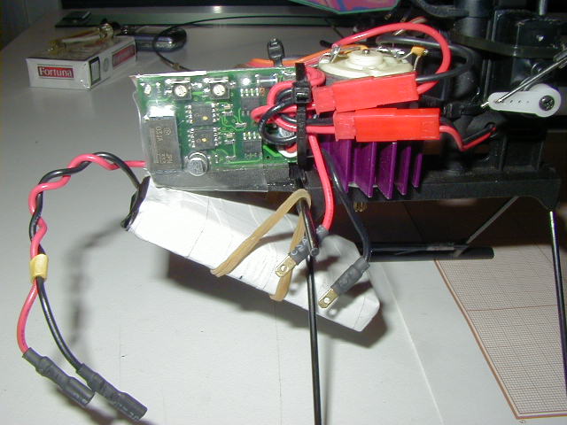

Vaya asquito de resonancia, despues de cambiar el eje (Gracias Gonzo) pq parecia que era lo que estaba mal, pues nada el cabrito del heli sigue haciendo lo mismo, por lo que la resonancia esta me esta dando por c... mas de la cuenta.
¿Alguna sugerencia?

Bueno pues parece que apretando bien las palas del rotor principal, y enderezandolas bien, desaparece ese efecto...

Pues si lo de las alas ayuda seguro.
Ademas la bateria la coloco como en la foto y se le quita el problema en el mio

Probare a cambiar como indicas la posición de la batería.
