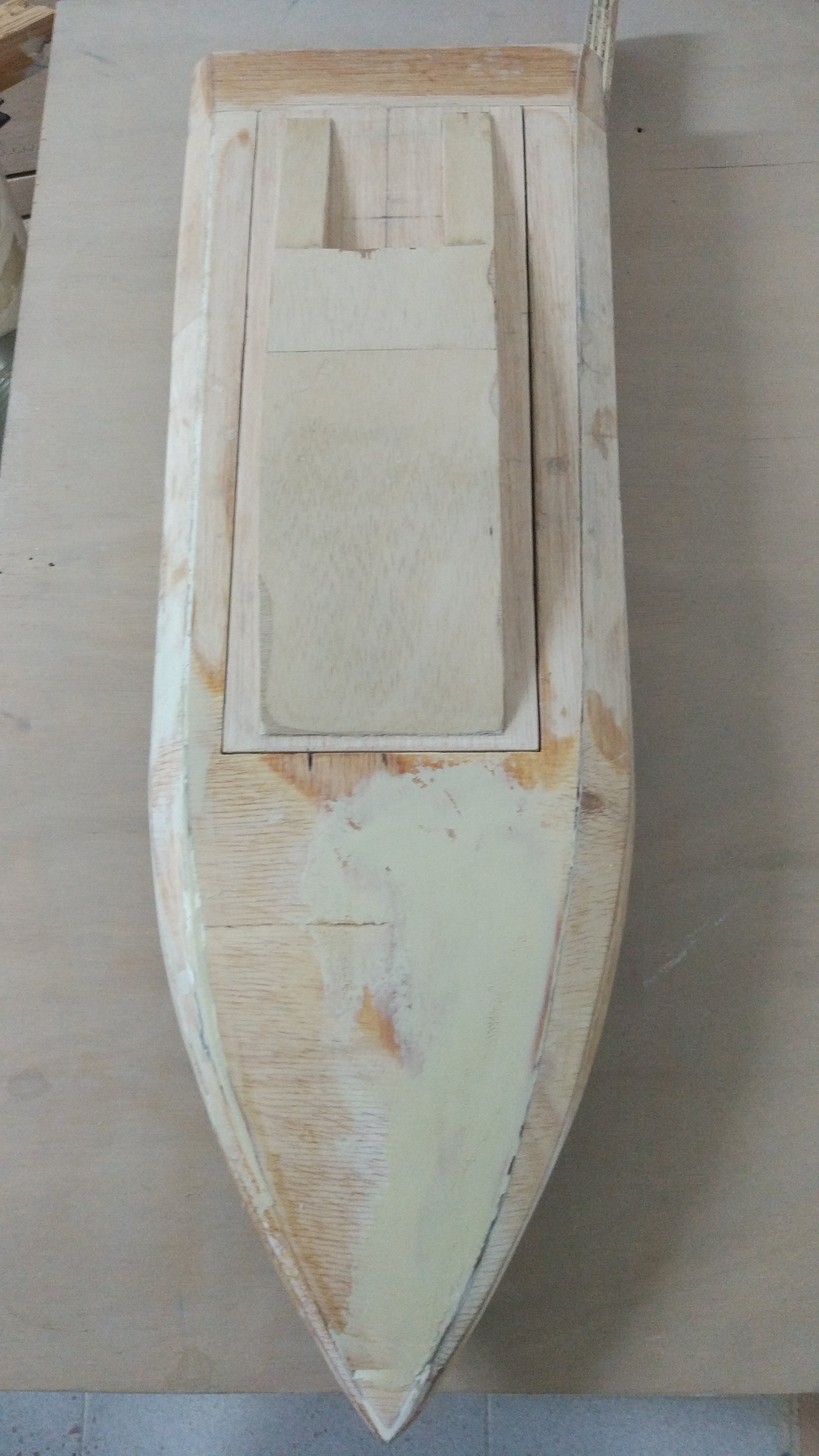

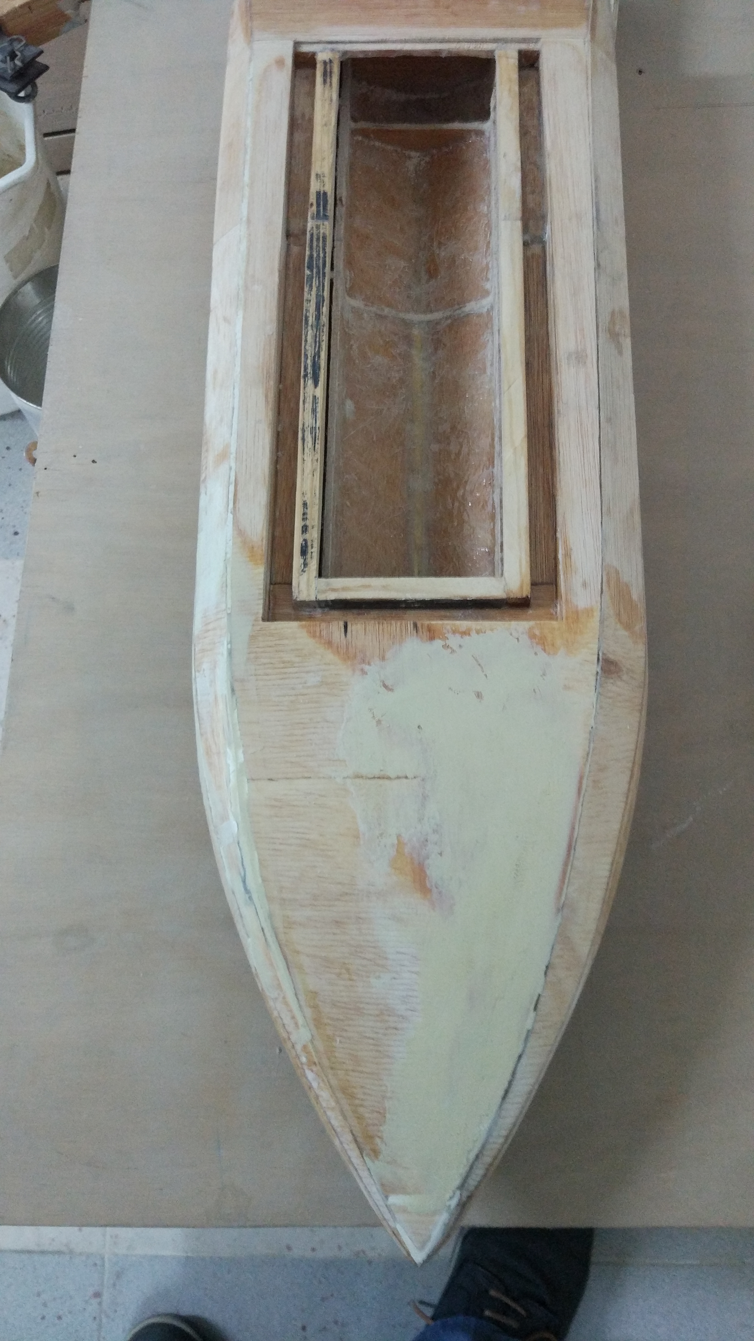

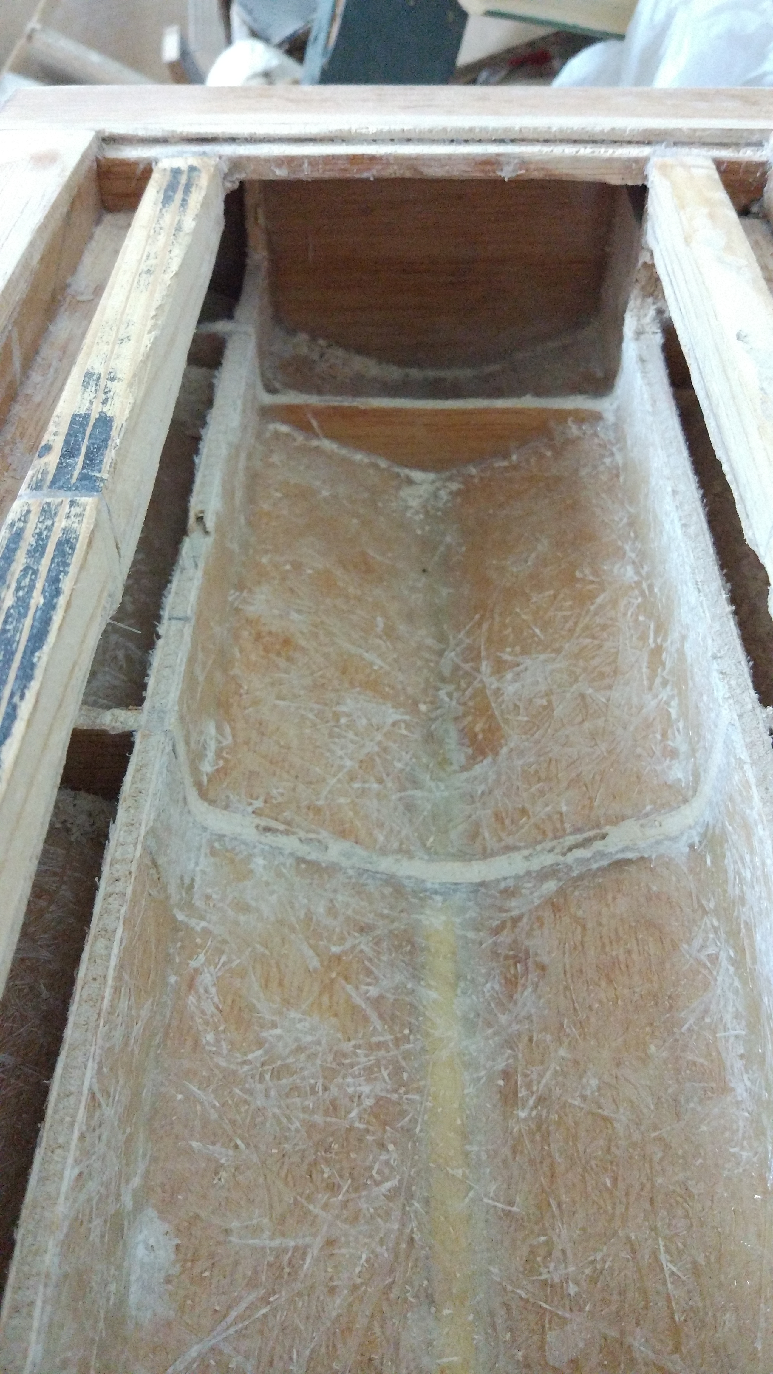

Lo primero un saludo para todo el foro. Hace mucho tiempo que no paso por aquí pues tenia el el tema un poco abandonado y he empezado a retormarlo, quería que me aconsejarais sobre la motorización de una lancha rc en v, mide unos 68cm de largo, pongo fotos de como va el trabajo. Gracias de antemano
