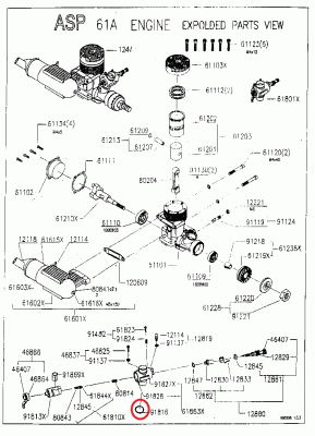

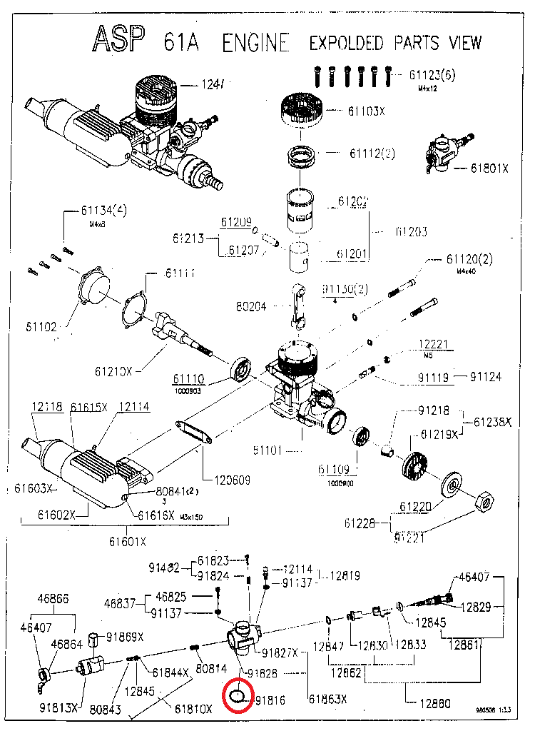

Por pa22
#1407773
hilmardidier escribió:
Mar, 14 Jul 2020 19:52
Estimado: podrias aclararme cual es la junta tórica? cuando referis hacerle rodaje es el cambio de rulemanes(rodamientos).
El despiece es de un ASP 61, en el círculo rojo está la junta tórica de la base del carburador ...... tampoco entiendo lo del rodaje, entiendo que el motor ya está rodado.
Un aumento de temperatura en la cabeza del cilindro y el escape puede ser debido a una mézcla "pobre" pero también puede ser por un combustible degradado. Que combustible estás utiliando ? tiene mucho tiempo ? mézclas de aceite ?
