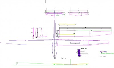

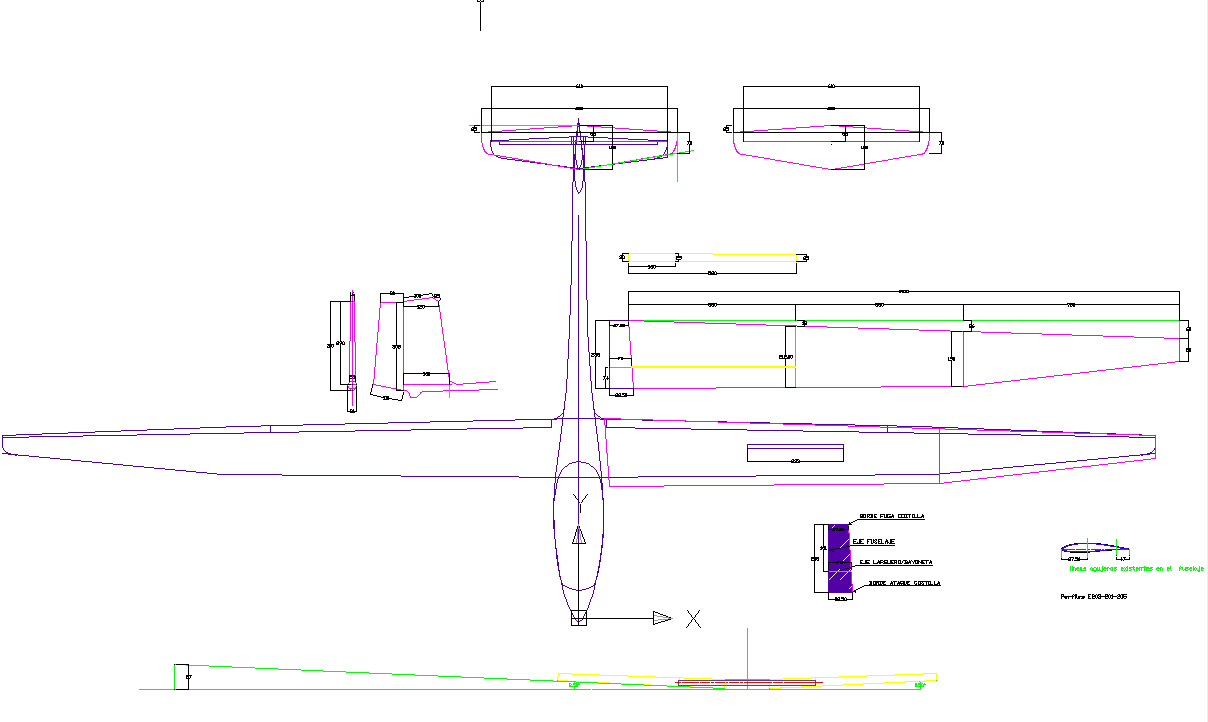

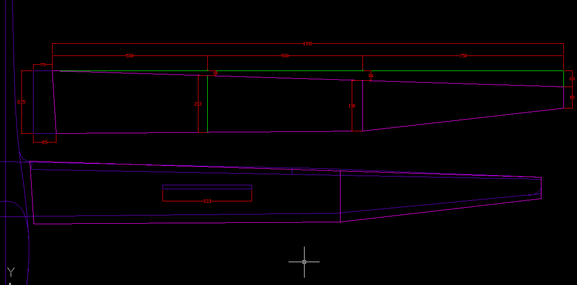

Quisiera realizar este verano las alas de un ASW27 de 4 mts.
El fuselaje lo compré por ebay en Alemania y viene con el perfil E203 y una cuerda de 235 mm.
Adjunto el dibujo en el que se puede ver el avión real y el ala con las principales medidas para su construcción. He intentado un compromiso entre el real y la cuerda de mi fuselaje, para que aunque no sea exactamente una maqueta, quede resultón. Así mismo quiero poner como el real alerones y flaps (dos servos por ala) más lógicamente aerofrenos. Como veis en el dibujo cada ala la cortaré en tres tramos.
La gran duda y sobre todos a aquellos de vosotros que domináis la aerodinámica y los programas aplicados es que me aconsejáis si mantengo el mismo perfil durante todo el ala o lo voy cambiando. En este sentido he mirado por internet y aunque no hay mucho con estos perfiles dado que están ya fuera de moda, veo que en un caso han utilizado los perfiles E-203/201/193 y en otro caso los E-203/201/195/193 en ambos casos para envergaduras similares a los 4 mts. Hay otro avión que no cambia y mantiene el E-203 durante todo el ala.
Así mismo pienso dar una incidencia negativa (levantar las puntas) en el último tramo de 2º. Las alas tendrán entre 2 y 3 grados de diedro.
¿Cómo lo véis?

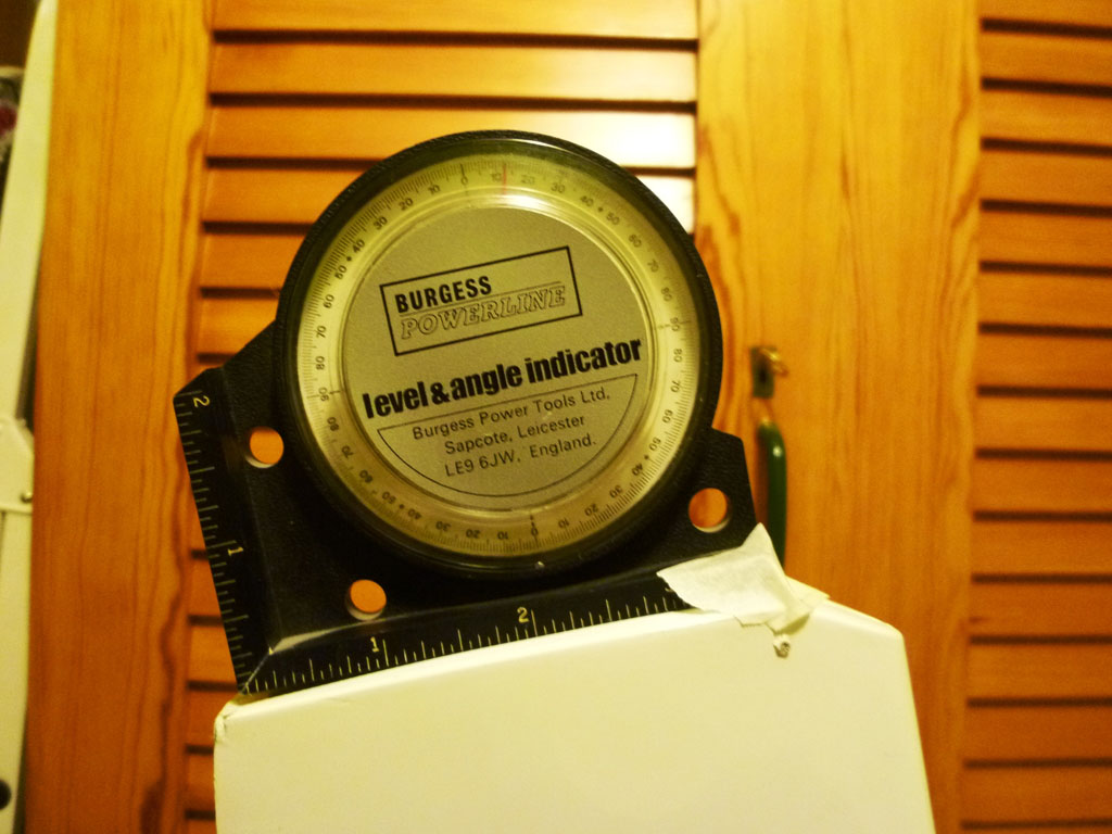

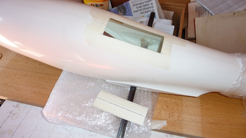

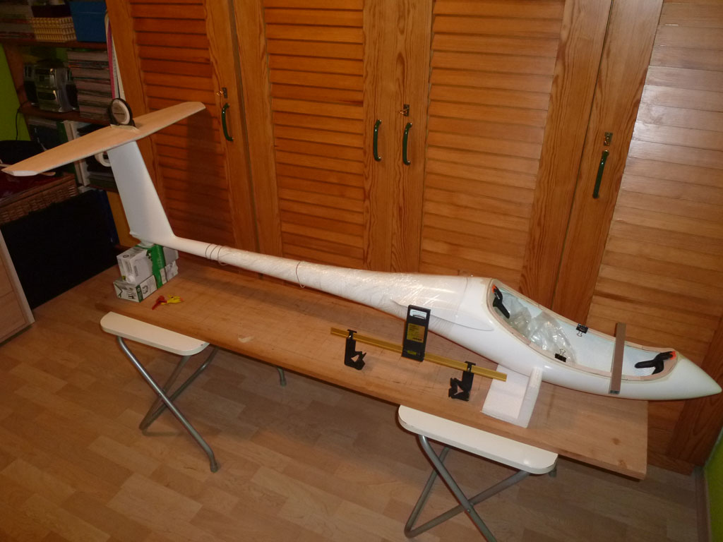

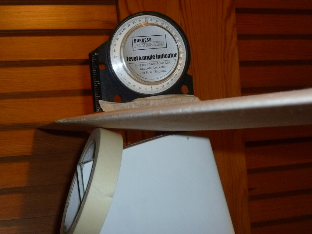

Mientras tanto voy realizando el resto del velero y es aquí donde me surge otro problema que en principio no había detectado y es la forma tan atípica que el fuselaje tiene para acoplar el timón de profundidad.
En las fotos adjuntas espero podáis observar el problema, colocando el fuselaje “en orden de vuelo” con el estabilizador a 0 grados y el ala a 1.5º respecto a dicho estabilizador no hay forma de acoplar correctamente dicho estabilizador al menos de manera más o menos directa.
En principio se me ocurren tres posibles soluciones
1.- Cortar el timón vertical del fuselaje con la forma del estabilizador y con el ángulo adecuado. (lo que implicaría realizar una cama en contrachapado con la forma del estabilizador, volver a cerrar el fuselaje con sus correspondientes refuerzos con fibra, etc. la verdad es que lo veo posible pero un verdadero coñazo)
2.- Vaciar el estabilizador en la zona central para que “entre” en el timón de dirección (aunque en el último momento empezando a olerme el problema pase del Naca 0009 al Naca 0012 para contar con más espesor me temo que puede quedar muy debilitado en la zona central)
3.- La que vosotros me podáis aportar, a ver si alguno habéis tenido un problema parecido y como fue vuestra solución.
Un saludo para todos,
Miguel.

Manuel, quiero construir el velero en plan semimaqueta, por lo que el estabilizador no será basculante, estará dividido en una parte fija delantera y su correspondiente parte móvil (adjunto foto del plano para mejor aclaración).
Comprendo que si lo hiciera basculante simplificaría mucho la solución del problema, también podría simplificarse dividiendolo en dos partes (izquierda y derecha) pero en ambos casos perdería mucho el aspecto semimaqueta que me gustaría tuviera el velero.
Eduardo, el ala ya está cortada y practicamente lista para su laminado con la serie E203-201-205.

¿Has aumentado el tamaño del estabilizador? Me lo parace fijándome en la imagen de Autocad. Es frecuente en las maquetas de veleros, tener que aumentarlo, aunque no se modifique el ala. No sé si tú habrá aumentado su superficie y por eso también el estabilizador.

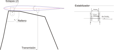

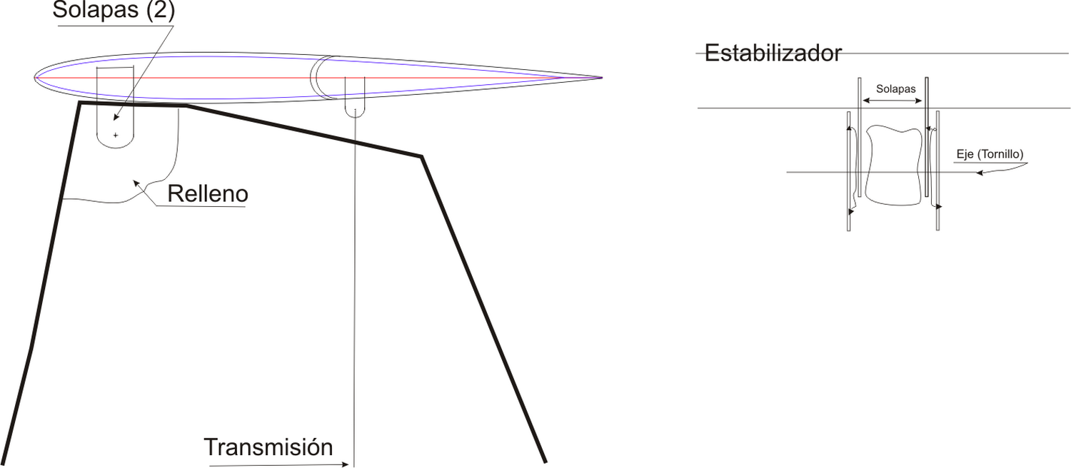

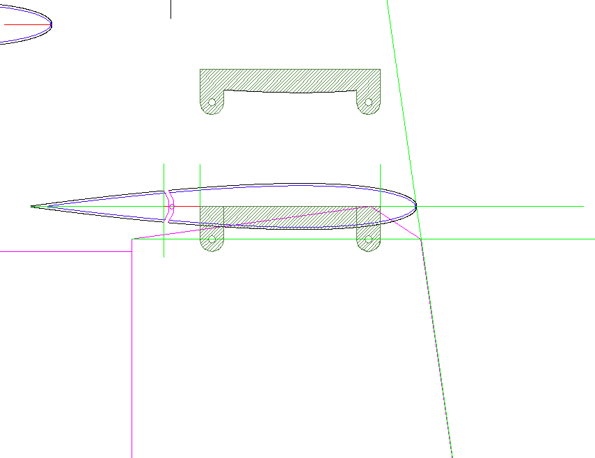

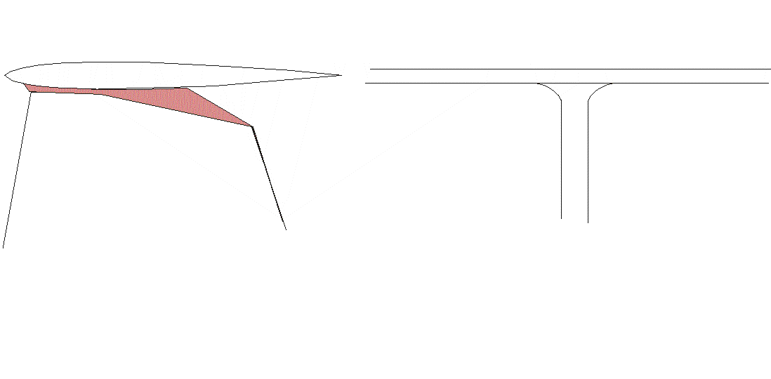

Entonces el anclaje del estabilizador -parte fija- puede hacerse con dos solapas fijas al estab. y que entren en la deriva con suficiente separación entre ellas, y bajo el borde de ataque o un poco más hacia atrás.
Dentro de la deriva se forma el alojamiento para estas "solapas" que atravesado por uno o dos tornillos fijan estabilizador al fuselaje.
el tornillo con cabeza embutida en un costado y roscado a la otra parte de la deriva pero sin salir de ella.
La transmisión ala timón de profundidad es más simple.
A ver si te hago un dibujo que quizás sea más claro que una explicación...
A ver si se vé con suficiente claridad...
Por Manuel Torres
#1202408

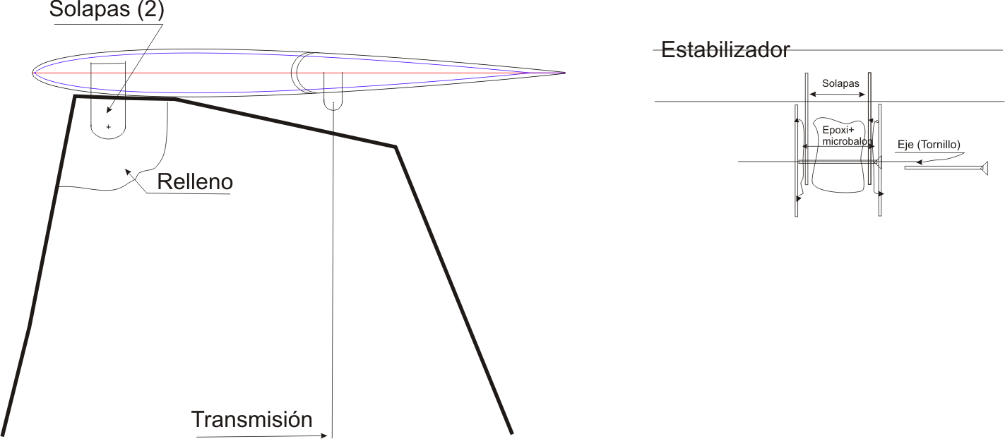

En el dibujo me he dejado por poner un segundo tornillo en las solapas, para que quede fijo el estabilizador y con la transmisión se mande, solámente, sobre el timón de profundidad. LO SIENTO

La solucion de manuel esta muy bien,ya que no hay que romper casi nada.Con el segundo anclaje puede que se quede bastante con bastante fuerza.Le puedes hacer una pieza para que asiente en el timon ,mas ancha (es bastante fina),creo que mejoraria la robustez,sin incrementar el peso mucho.
La pieza puede ser en balsa dura enfibrada,con la forma de asiento del estabilo,y la pegas al timon.Si te queda"apañada",se notara muy poco.
El proyecto es cojo...do. :D

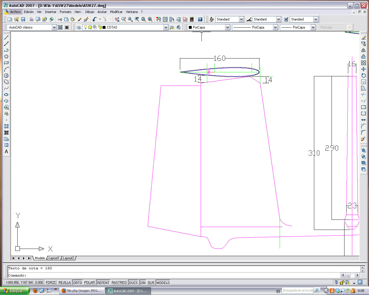

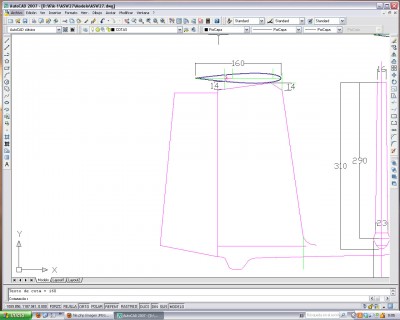

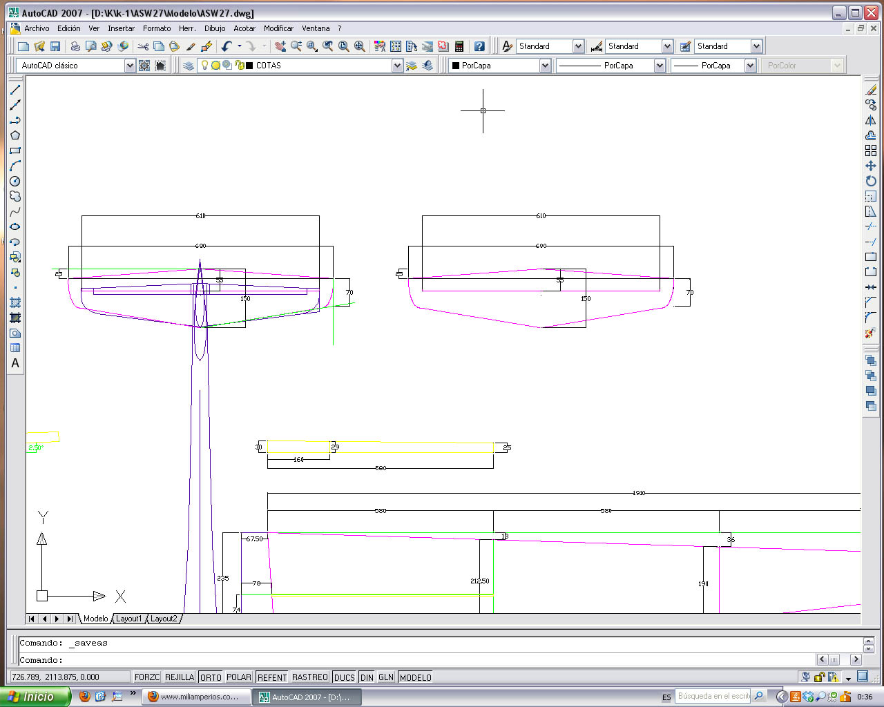

En cuanto a lo que indica Eduardo sobre las medidas finales, os pongo una "foto" del plano que voy realizando en el se aprecia en azul el velero real y en rojizo el que construyo cuyas medidas son diferentes y algo mayores.
Iré poniendo alguna foto del proceso y no dudéis que os volveré a dar la lata cuando vuelva a atascarme.

Muy bien eso de aumentar la cuerda de los marginales. En los veleros reales ya están al límite. Un ingeniero aeronáutico me comentó que ya se están planteado utilizar perfiles de aeromodelismo en los marginales, porque la cuerda de estos está más próxima al ala de un aeromodelo que de un avión real. Imagínate si eso lo hacemos a escala. Por eso las maquetas de menos de 4m ya empiezan a dar problemas, como ocurre con los de 2,6m.
Cuidado no aumentes mucho la superficie alar y el estabilizador se te quede justo. Normalmente en las maquetas de RC se aumenta la superficie de éste aunque no se aumente la del ala. Ya sabes, el volumen del estabilizador.

Pues si he interpretado bien lo comentado, este es el dibujo que he realizado para llevarlo a la fase de construcción si no véis nada raro (dos piezas para abrazar la deriva) . Al final y un poco por estética, pienso cajear el estabilizador un poco para introducirlo en el la deriva, ya que sino y por la forma "tan atípica" que tiene mi fuselaje iba a quedar "bastante separado" y estéticamente no me gusta.

Mi idea es que las "solapas" del estabilizador entren dentro de la deriva. Si ésta la rellenas con un poco de epoxi y microbalón, dejándole unas ranuras para que entren las solapas, atraviesas todo el conjunto con tornillos de cabza embutida y roscados en el interior del último tramo pero dentro de la deriva, todo será invisible.

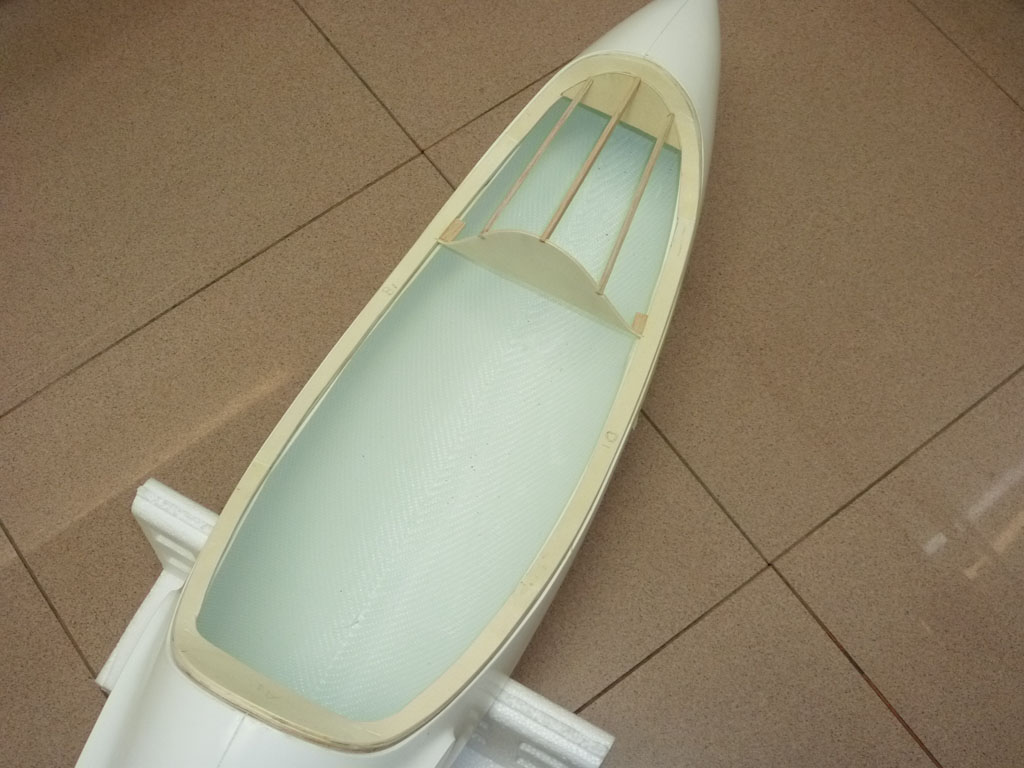

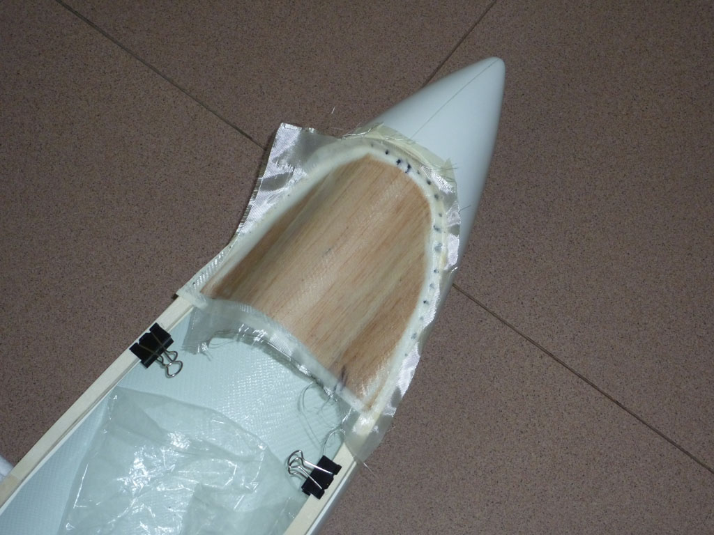

Esta vez más que una duda he querido poner una serie de fotos en las que os muestro como va avanzando el proyecto, con las soluciones que he aplicado en cada caso después de buscar un poco por la red.
Por cierto respecto al tema del estabilizador horizontal, tengo dos construidos con diferente solución, pero la elección definitiva será una vez terminadas las alas (lo que espero ocurra el próximo mes) y entonces ya veremos que decido.

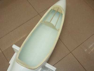

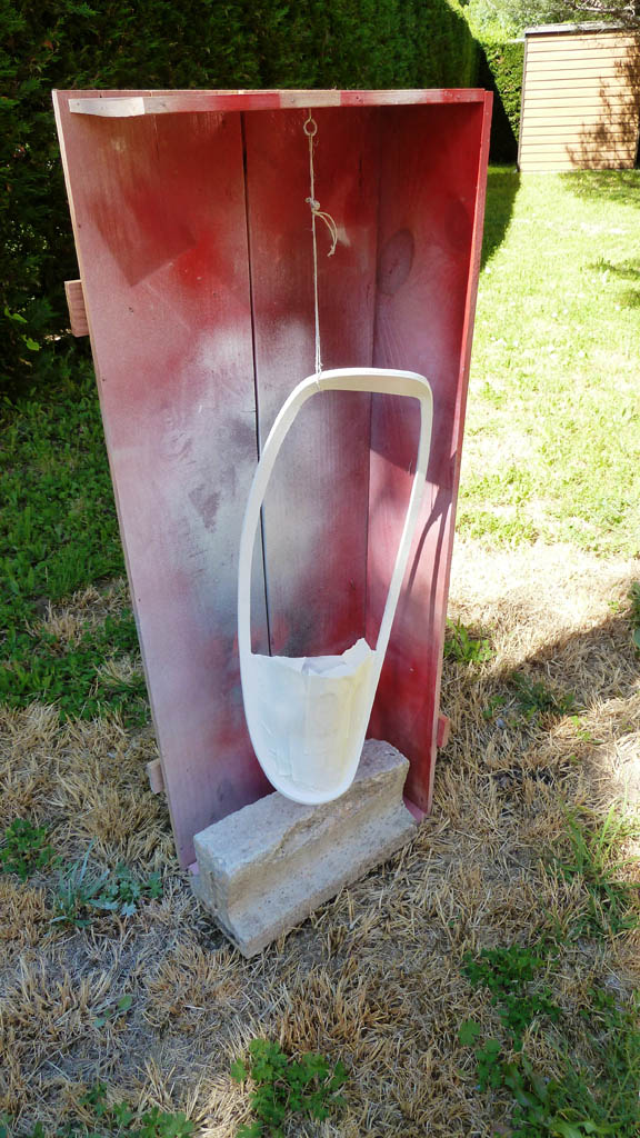

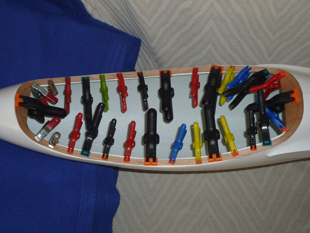

Hoy os pongo unas fotos de como he construido el cerco de la cabina con pequeños comentarios en dichas fotos.
Miguel.

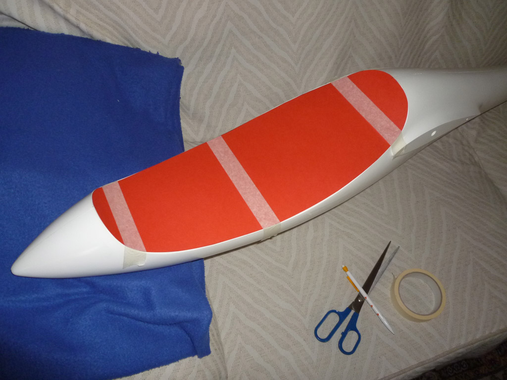

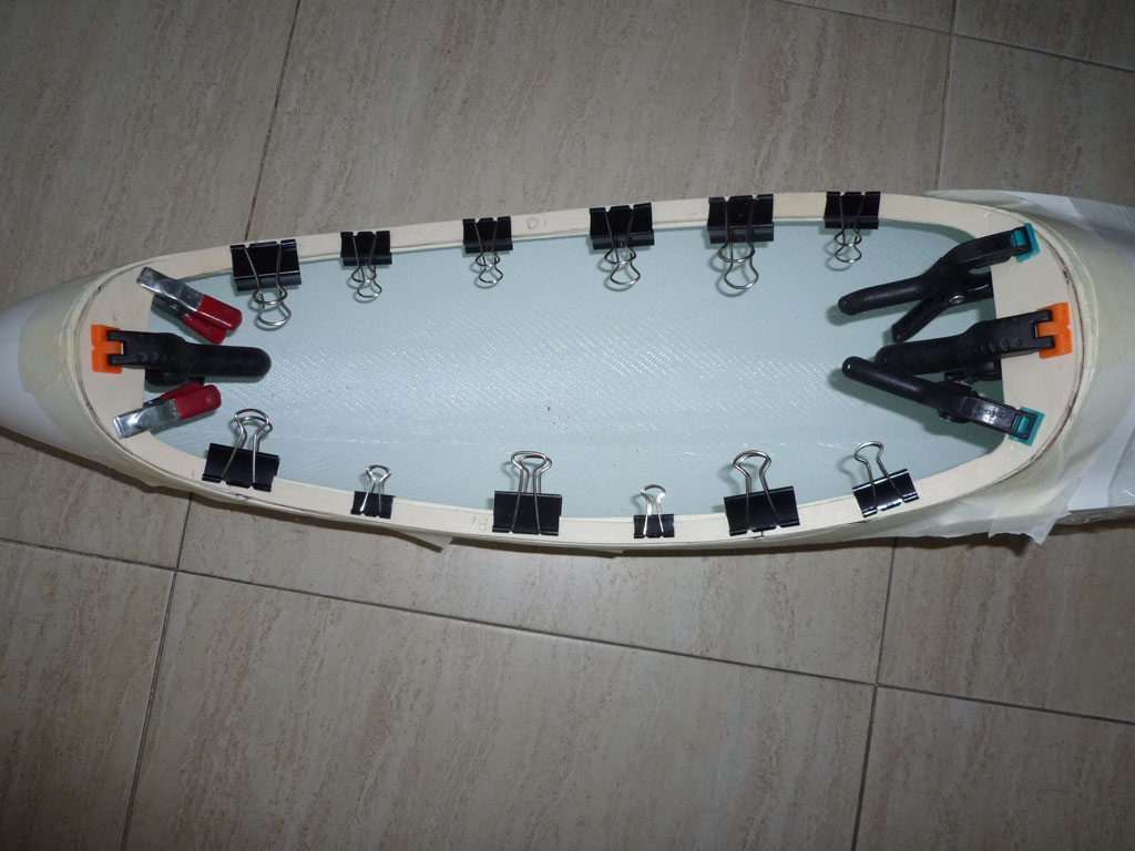

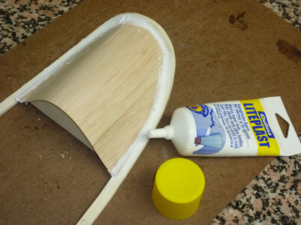

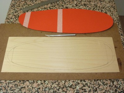

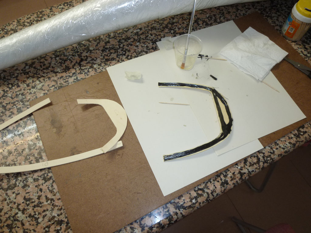

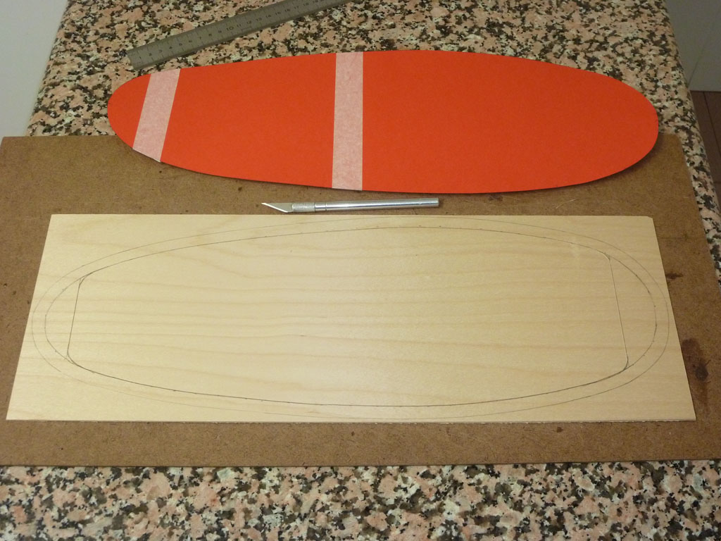

Obtengo la forma con ayuda de una cartulina.
recorto el cerco en contrachapado de 1mm (5 piezas)
mojado el contrachapado dejandolo secar en el fuselaje para que coja la forma
Al pegar con epoxi las piezas intercalo hilos de carbono entre alguna de ellas
Dejo secar el epoxi sujeto al fuselaje (protegido el mismo con film y cintas)
plantillas del cockpit y pequeñas cuadernas para formar la parte delantera del cerco.
utilizo masilla ligera para los encuentros.
dos capas de fibra de vidrio, lá segunda de un gramaje fino (creo de 50 gr./m2) para buen acabado
y despúes de amplastecer algún pequeño defecto pasamos a la pintura.

joder que trabajo más bueno!!! Esa manera de copiar la forma del fuse me ha dejado asombrado.
Pero... ¿porqué no hacerlo de una sola vez con film y fibra?

Decidí la construcción del cerco de la cabina en superposición de láminas de madera dado que quería que tuviera un grosor aproximado de 6 o 7 milímetros. Vi por Internet algún trabajo con fibra haciendo una especie de molde en "U" adaptado al fuselaje para superponer diferentes capas de fibra y lograr el espesor citado, sin duda puede quedar muy bien, pero y aquí viene la parte técnica del asunto en casa intento trabajar la resia/fibra lo mínimo posible debido a su pringosidad, olores, tiempo de secado, etc.. Sencillamente mi mujer se pone enferma cada vez que me ve con los botes de la resina y hay veces que si puedo sustituirla por madera lo hago así aunque pueda ser algo más laborioso.

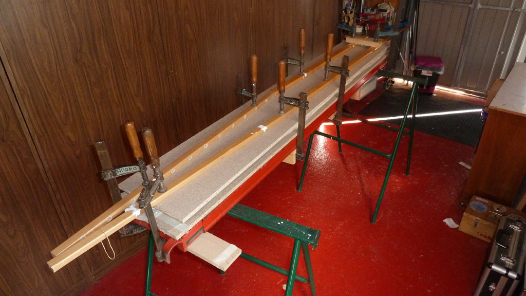

Primera media ala en el "horno de secado"

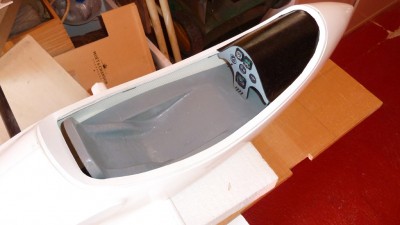

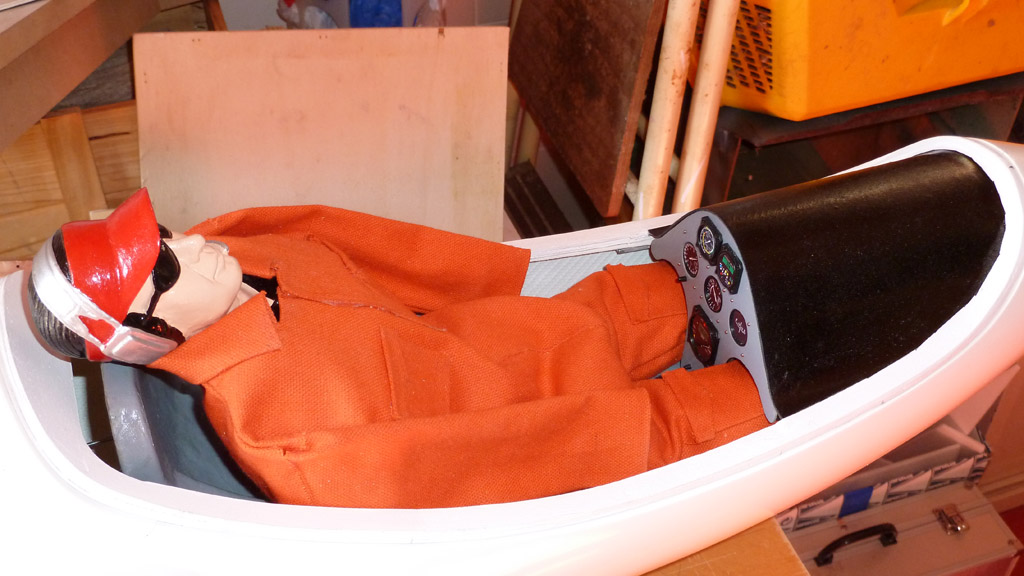

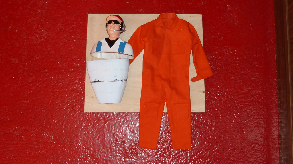

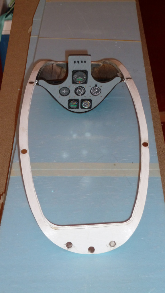

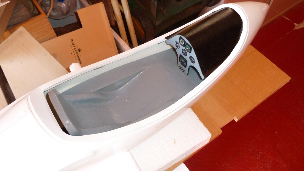

He querido trabajar un poco la cabina para obtener como he dicho en alguna otra ocasión que “quede resultón” es decir, no llego a un trabajo de maquetista pero espero conseguir una estética agradable.
En este punto el precio de los pilotos para esta escala que sean de cierta calidad es elevado, por lo que como veréis en las fotos he optado por una solución algo salomónica, cabeza de piloto “chinorris” que se adaptaba bien a la escala y que para su precio tiene un acabado aceptable y mono de vuelo “home made”. Vi el cielo abierto cuando alguien me comentó que existen en el mercado pegamentos especiales para tejidos que es con lo que está construido ya que si hubiera tenido que usar aguja e hilo no quiero pensar el resultado final.
Los patrones del mono bajados de Internet de esta magnífica página de donde también he obtenido los planos del tren de aterrizaje del que ya os pondré algunas fotos.
http://ultralajt.webs.com/freeplans.htm
Por cierto ¿alguien sabe de dónde obtener unas manos que se adapte bien a la escala? El socorrido GeyperMan se queda algo pequeño en este caso y un intento que he hecho con masilla de escultor mejor no os pongo fotos.
Miguel.

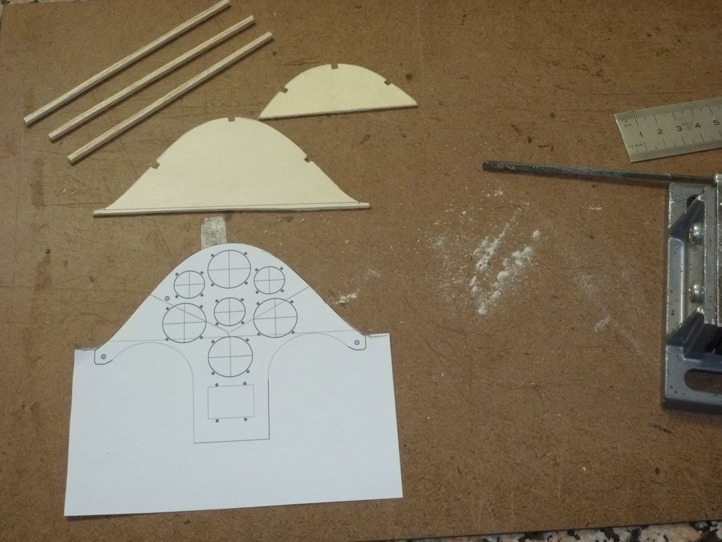

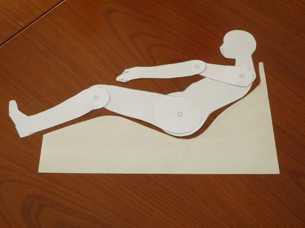

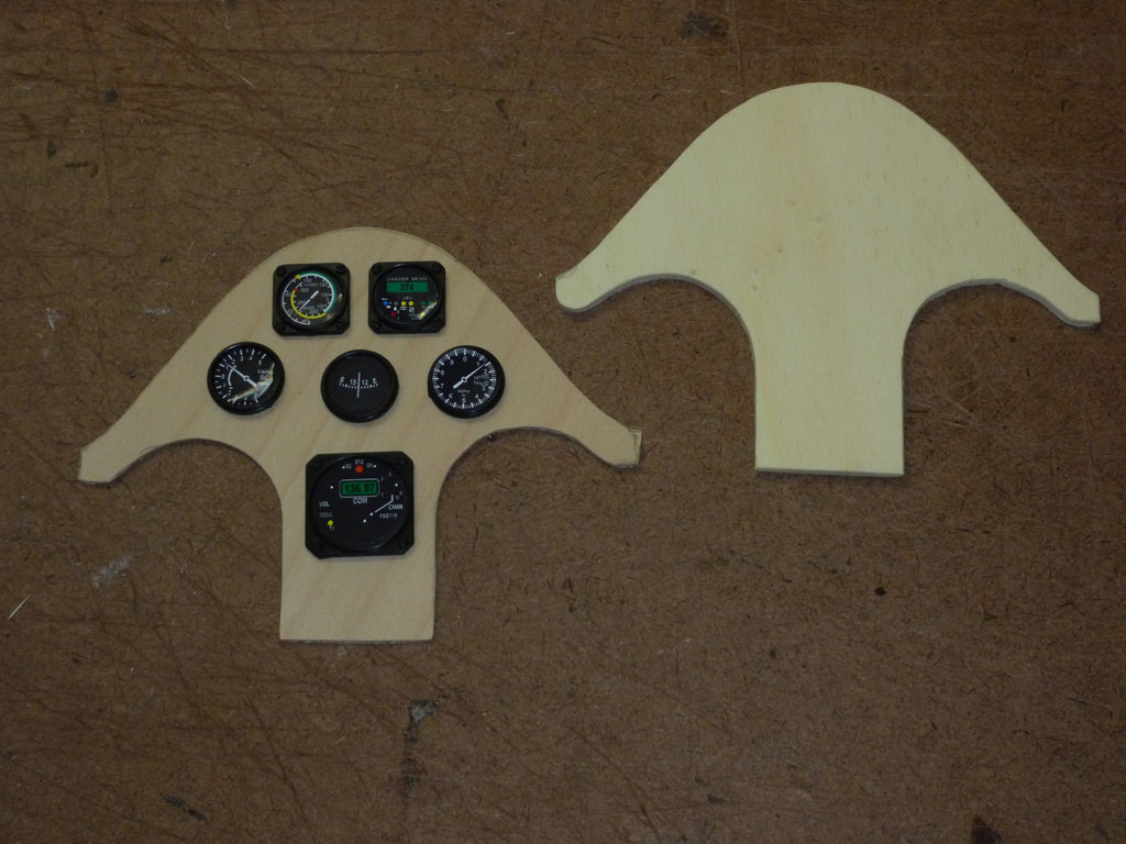

El panel de instrumentos donde he utilizado unos comerciales

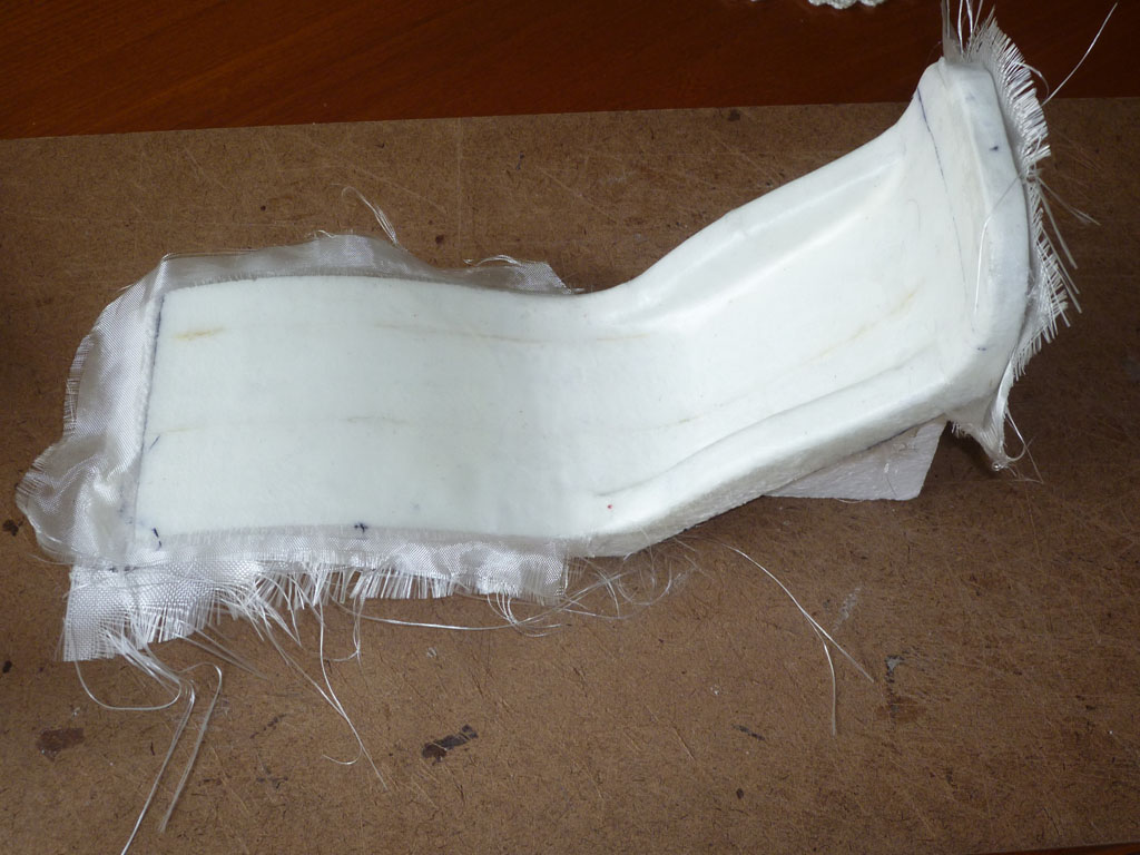

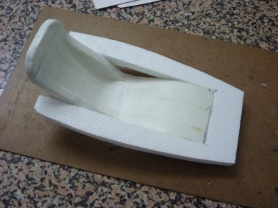

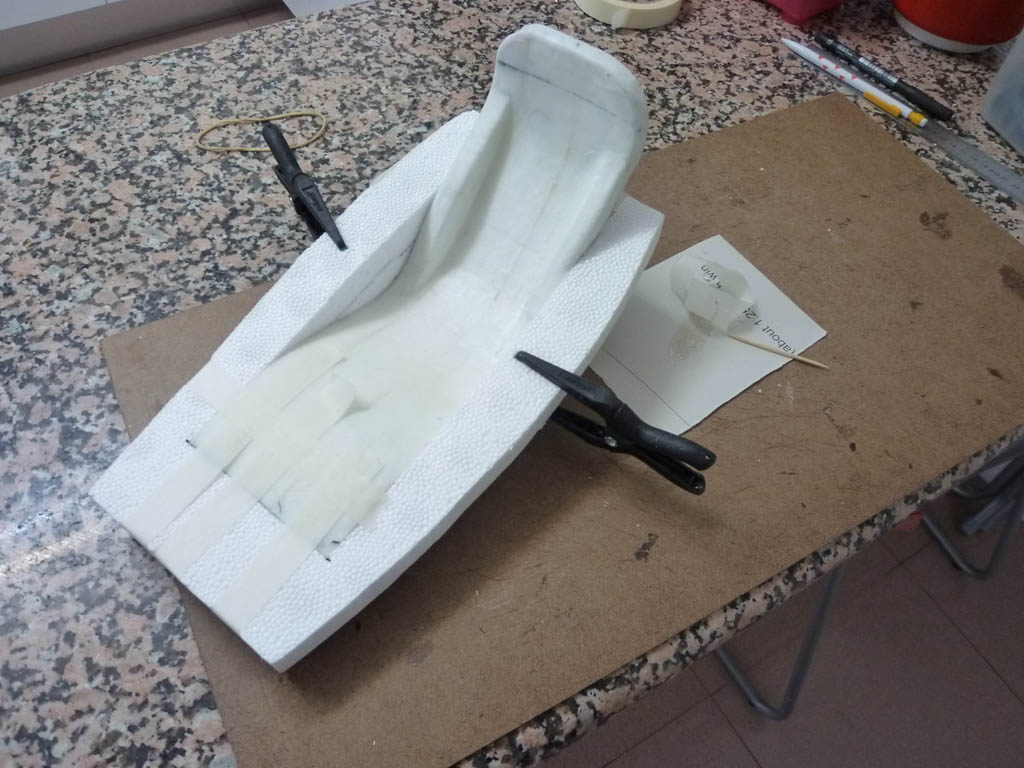

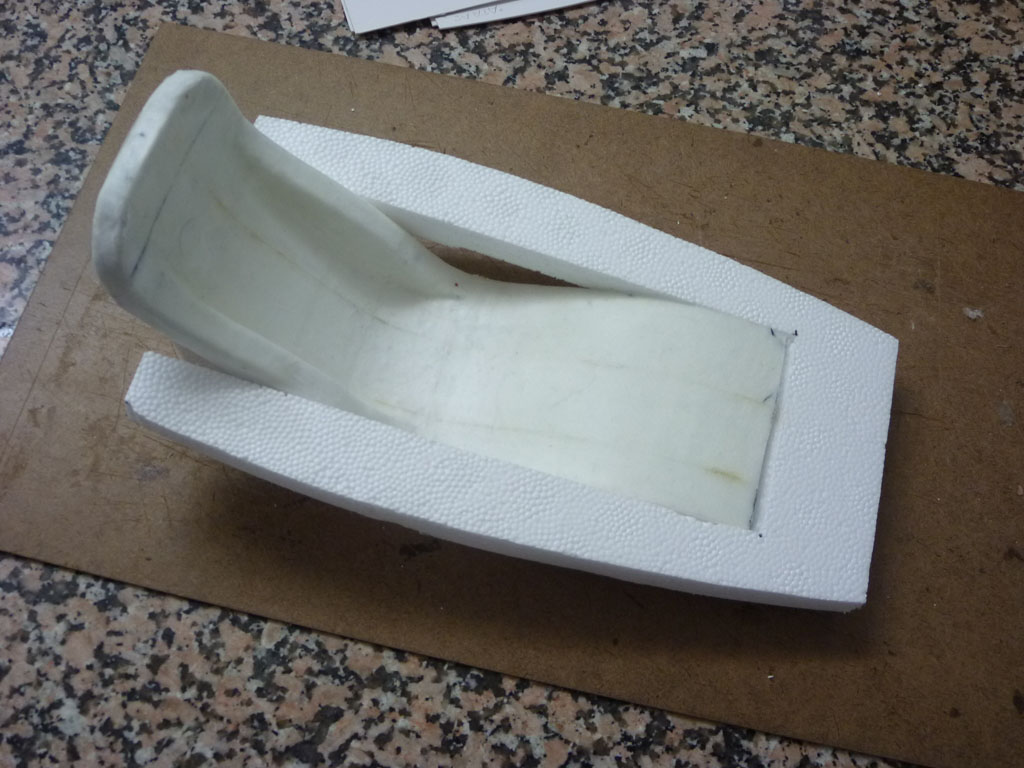

Con ayuda de un dibujo obtengo la forma del asiento
El asiento lo realizo en foam y cubro con varias capas de fibra de vidrio
Introducimos el asiento en otra forma de foam adaptada a la cabina del velero
Listo para dar varias capas de fibra de vidrio (restos de tejidos que siempre quedan)

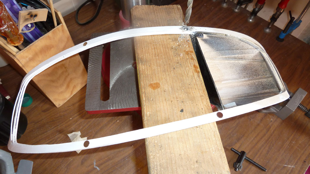

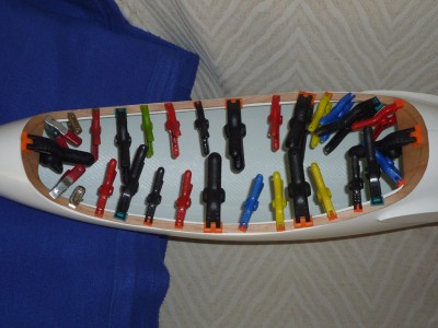

He decidido que el marco de la cabina se fije al modelo con imanes, no lo he visto en este tamaño, ya veremos en vuelo.
Para instalar lo imanes en el cerco quité la punta a una broca de su diámetro para evitar transpasara el marco
Resultado de la cabina. Apreciar los imanes (recuperados de viejo motor) que se instalar en el interior (ojo a la polaridad no se repelan)

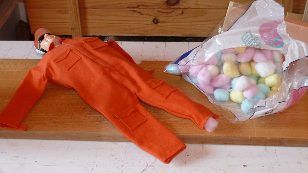

CAbeza de piloto "chinorris". Cuerpo en foam y mono de vuelo (con pegamento)
Las piernas y brazos rellenos de algodón
A falta de las manitas la cosa queda más o menos así.

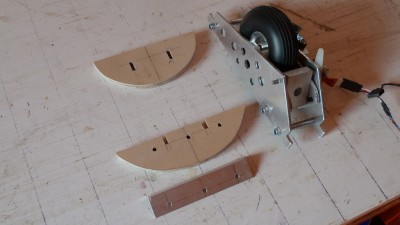

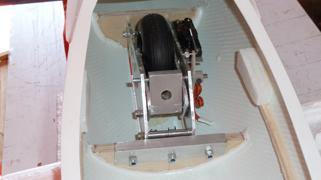

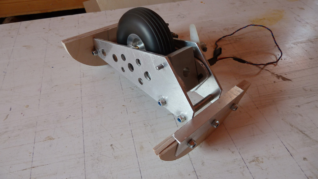

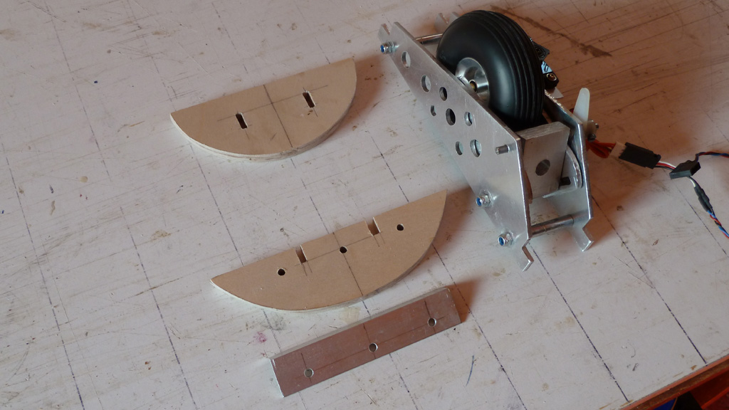

Aprovecho para poneros unas fotos del tren de aterrizaje, como comenté el plano lo bajé de:
Está construido en placa de aluminio de 3 mm de espesor y la pieza central en aluminio de 10 mm de espesor. Por cierto que me fué bastante dificultoso conseguir estos materiales (al final en una empresa de suministros industriales me hiciero en favor de venderme la escasa cantidad que se necesita para hacer el trabajo). Está cortado a segueta.
La duda más importante que me surge es si la unión al fuselaje es demasiado rígida. Hace unos días y cuando ya estaban fijadas las cuadernas al fuselaje coincidí en La Muela con R. Montiel que volaba un Ventus de 4.5 metros y me comentó que el tren había mejorado sustancialmente cuando le había añadido unos amortiguadores a su fijación. Tomé varias fotos de su instalación y todo sea que con el tiempo tenga que realizarlo en el mío, pero de momento veremos que pasa...
Miguel.

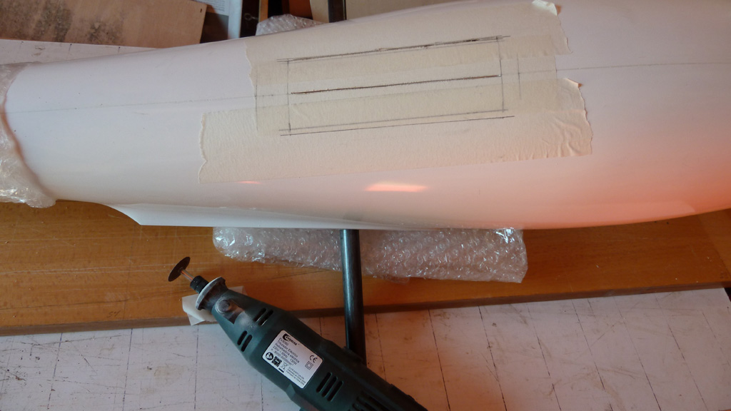

Cada cuaderna en 3 piezas de contrachapado aeronáutico de 3mm unidas con tejido de fibra y epoxi.
vista general
replanteo y corte de las compuertas
No tengo decidido si acciono las compuertas con un servo o instalo las típicas gomas.
fijado en el fuselaje, aunque con veréis facilmente desmontable.
Por francisco caro
#1247602
Hola Miguel
Esta muy bien el tren,además me viene bien ya que seguramente me construya uno o al menos lo intentare
Si pones las fotos del modelo de montiel te lo agradecería por tener mas ideas
