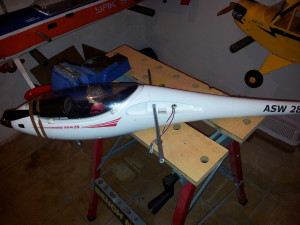

El otro dia lo estrene y me ha sorprendido el asw28 de lanyu, totalmente recomemdable, ademas de lo bonito que es vuela de escandalo incluso con viento y si le configuras el butterfly se posa en los pies, alas de EPO muy bien reforzadas, fuse de ABS y 2600mm de envergadura.
Como una imagen vale mas que mil palabras os pongo una foto.

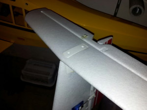

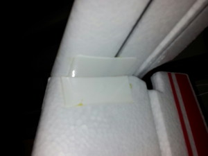

Pues la primera en la frente. En las instrucciones parece que el estabilizador horizontal tiene en su parte superior una pieza plástica (de hecho el foam lleva la huella para esta pieza) que encaja en el macho que lleva el timón en su parte superior. Pues esta pieza no viene en mi kit :evil:
Tendré que pegar el estabilizador con epoxi, pero me gustaría confirmar que esa pieza existe y la habeis montado.

Lunak, efectivamente la pieza que comentas, existe. Te adjunto fotos de la profundidad del mío. En cuanto a cualidades de vuelo te sorprenderá su docilidad, suavidad y comportamiento, es una gran velero por el precio que tiene. Incluso se comporta bien con térmicas. En cuanto al centro de gravedad no recomendaría lastrar la cola sino desplazar hacia atrás la lipo de 2200ma, sujetándola con bridas a la pieza de madera de refuerzo de la zona de inserción de las alas y no la bancada preparada al efecto que está preparada entiendo para el vuelo de ladera más que el vuelo eléctrico. En mi caso y tomando como referencia las marcas del centro de gravedad impresas en las alas el comportamiento es genial.
Parte inferior
Parte superior
Vista de cabina
