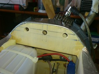

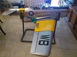

AZGranada escribió:hola Survi estoy de acuerdo con Juan, yo le tengo montado un 30 cc de gasolina y va sobradisimo, yo creo que el 120 4t tira sin problemas, el mio se quedaba en 5,8 kilos, mira ver el empuje que tiene tu motor, pero creo que si le iría bien.
Por cierto Juan respecto a los tetones del ala, le hiciste el taladro de 8mm con una broca de madera normal y corriente y el taladro convencional, el que tenemos en casa normalmente, o se lo hiciste con algun artilugio mas técnico, te lo pregunto porque nunca he hecho este tipo de arreglo a un avión y no se me ocurre otra forma. y otro cosilla, en la foto el tetón central parace a distinta altura, es por algun motivo técnico? o porque te salieron asi?
saludos y gracias!!
Buenas ,los taladros los hago con un taladro normal y brocas normales eso si empiezo con una broca de 2mm despues de 3 o 4mm hasta llegar a 8mm para que quede centrado.
El teton central esta a distinta altura porque los otros dos me quedaron a un par de mm de diferencia pero eso no tiene inportancia lo importante es una vez puesto los tetones medir bien respecto al que ya estaba para hacer los agujeros y encajen bien. Saludos

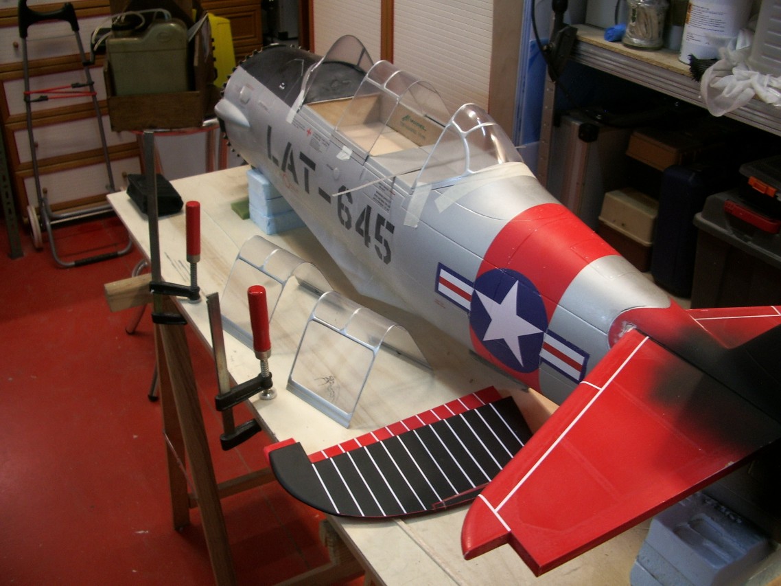

Juan:

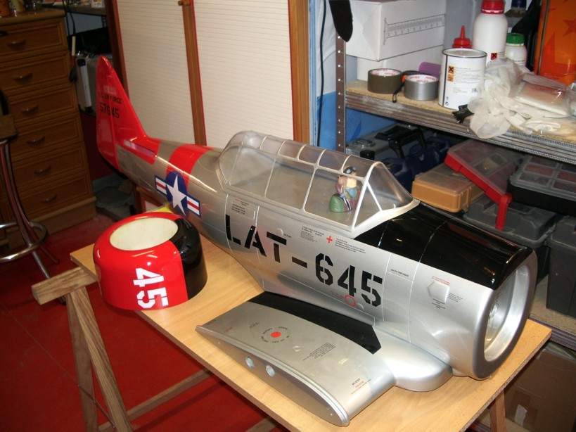

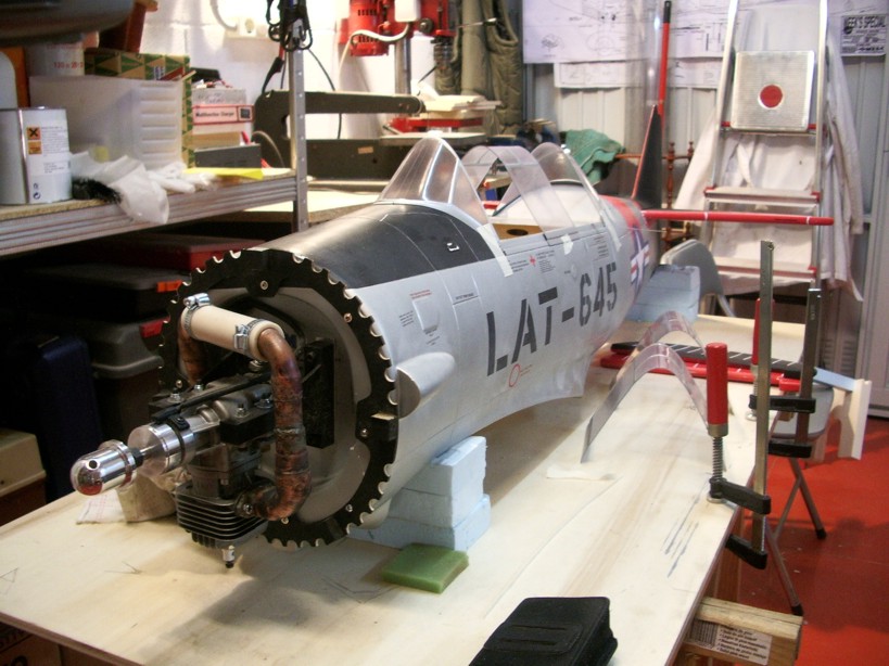

Gracias por el aviso, aquí en Santander hay otro de construcción en madera y de la misma envergadura, tiene instalado un DLE 30 c.c. y pesa 7 Kg. según Manolo que es el piloto, va sobrado, y vuela fácil y dócil, por supuesto no se puede hacer 3D.
El DLE 20 tira como un perro y espero sacarle en los 6 Kg. con el tuneado que le voy a realizar, quiero hacer una semimaqueta para F4H y aproximarme lo mas que pueda a la maqueta, solo por probar.
Mandare fotos de la obra, ya tengo un modelo de verdad, aparcado en el aeropuerto de Parallas, veremos a ver que tal se me da.
Mando los primeros cambios en el motor, le he puesto un escape como el real y lo mas importante, no tengo que romper la carena, con la modificación que he hecho con la pipa de bujía.
Bueno ya se vera, un saludo :? :?
Ramón Vila

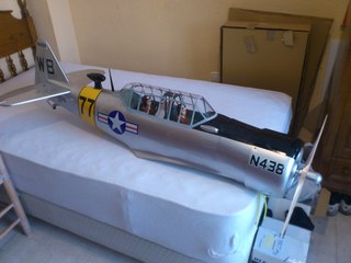

Por AZGranada
#1124874
hola Ramón,
muy guapo el Texan, que bicharraco, yo tengo el de black horse tambien de 2.09 de envergadura y casi 6 kilos, lo tengo montado con un DLE30 y es una bestia de motor, va sobradisimo sobradisimo, para volar con un 1/4 de motor tranquilamente, a tope ya no se como irá porque es una bestialidad lo que tiran los DLE, yo creo que con tu DLE20 ira sobrado, si lo llego a saber antes me hubiera comprado el 20cc porque no necesito tanto motor, aunque siempre es bueno tener potencia extra por si hace falta en alguna situación peligrosa
de todas formas informate bien para ese modelo porque al no ser el mismo los pesos cambian pero en principio yo creo que te tira de sobra, a ver si mañana tengo un rato y voy poniendo yo también fotos que se lo dije al compañero Juan y todavia no he puesto ninguna
saludos y a disfrutarlo

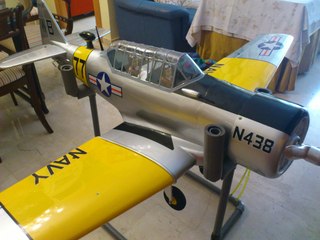

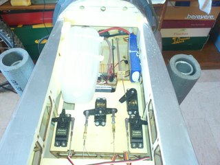

Por AZGranada
#1125980

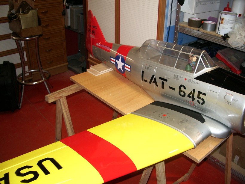

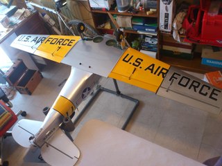

hola a todos, aqui unas fotillos de mi Texan, ya casi listo por fin para volar
Juan, mira así me ha quedado el triple tetón del ala, mas o menos como el tuyo jeje gracias por tus consejos
unas fotos del interior, donde se pueden ver algunos servos y el deposito instalado a la izquierda ya que en la parte central no me entraba por tener el DLE30 el carburador trasero y me chocaba con la boca del deposito
el fuselaje
avión completo

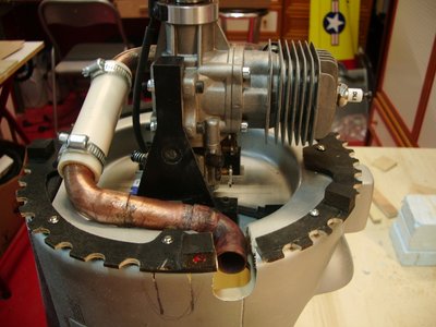

Ramon Vila escribió:Juan:
Ramón Vila
:D Muy guapo el escape!!
De que material es el acople que atornilla al motor y donde lo has conseguido...??
Gracias y un saludo

Si señor esos paratos estan quedando de cine! :shock:

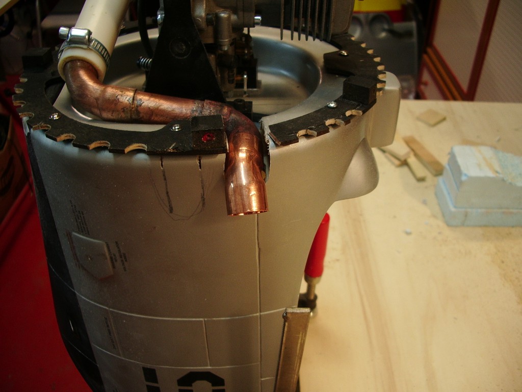

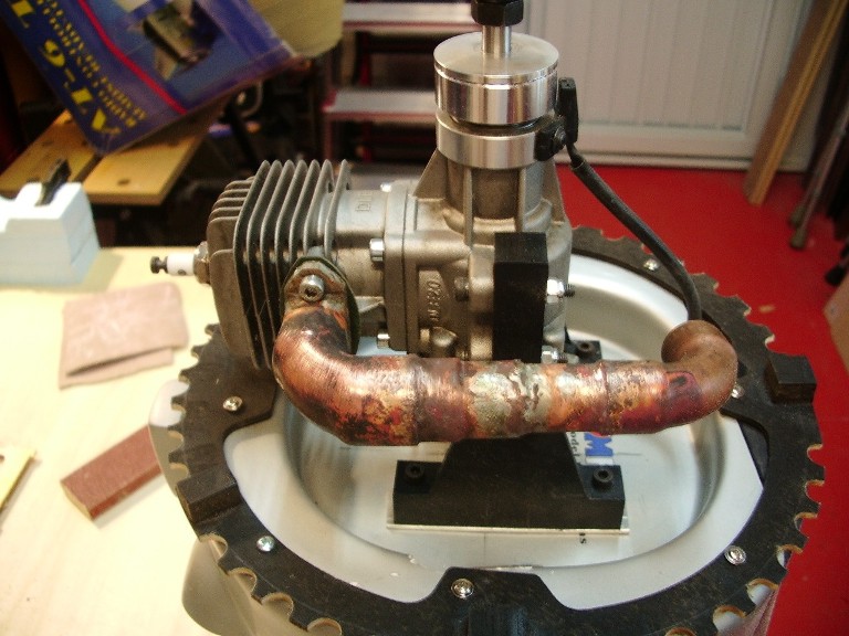

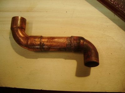

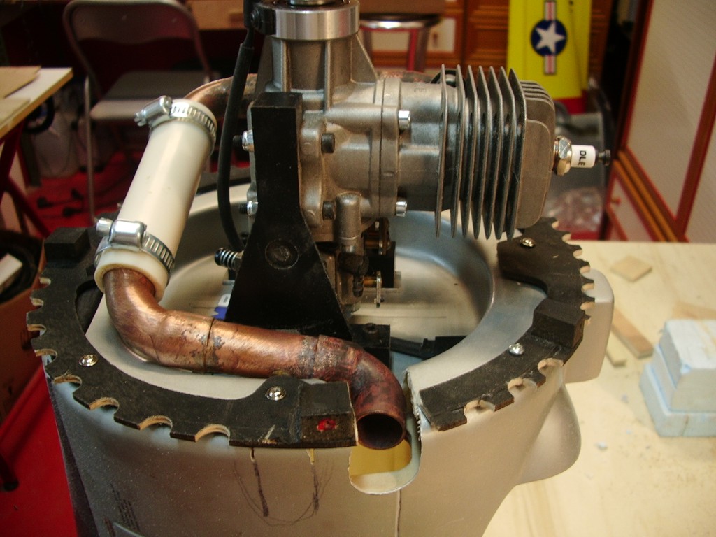

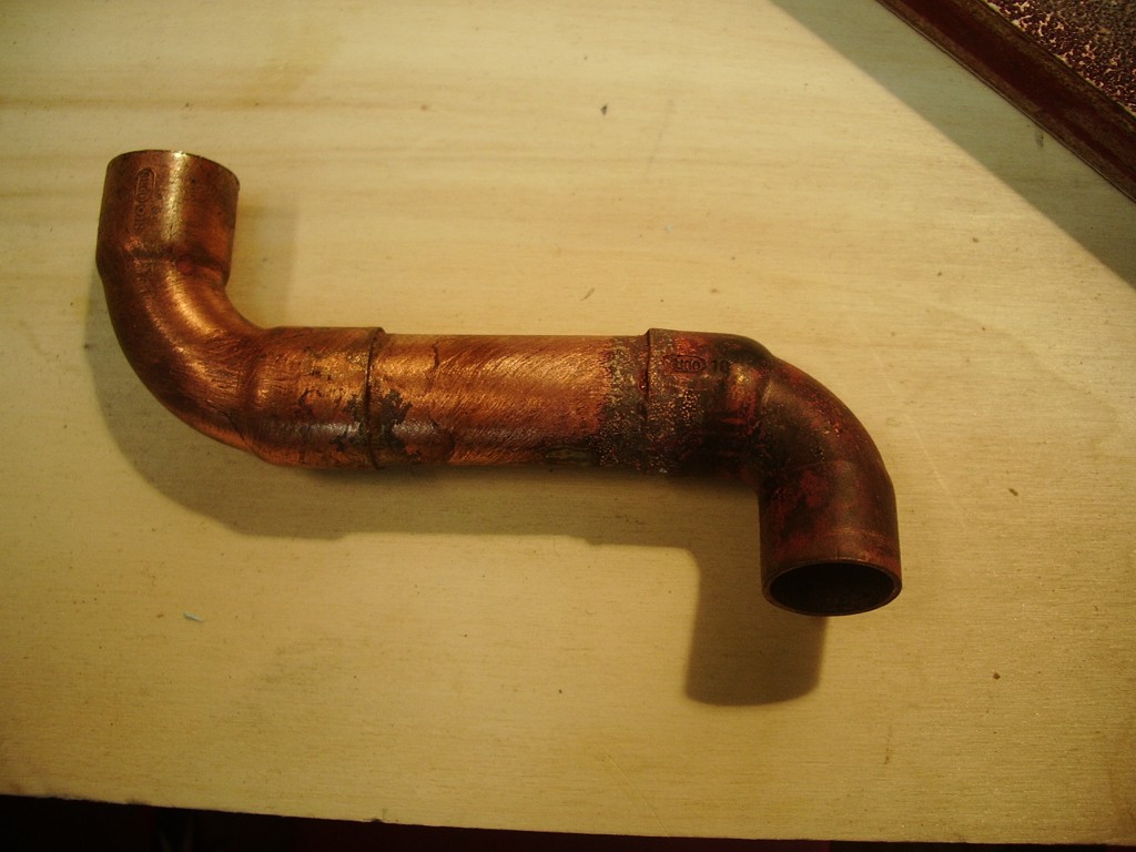

Por Ramon Vila
#1126765

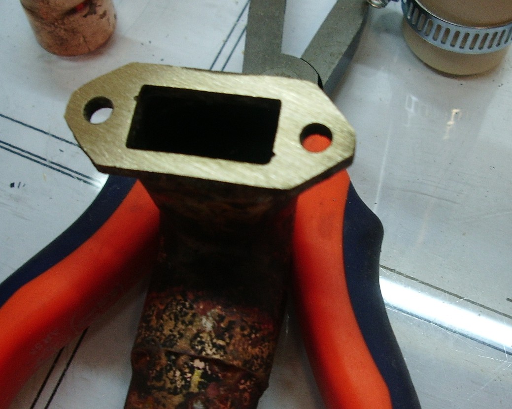

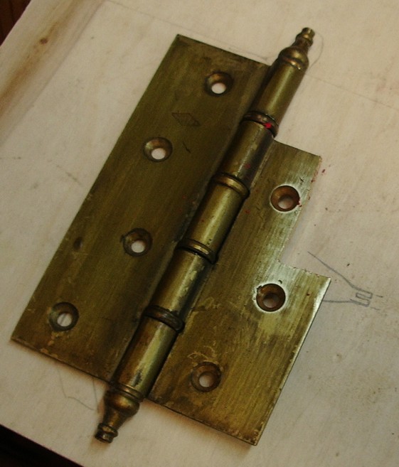

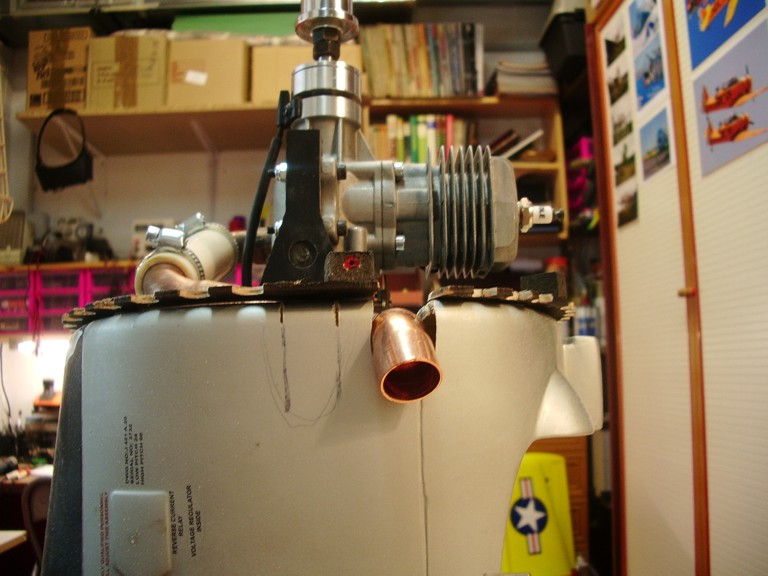

De como se realiza un escape al T6 lo mas real posible con respecto al original:
1º Se busca una chatarreria y que te proporcionen una bisagra grande (Bronce de 3 m/m, a mi me la regalaron)
2º Se toma medidas lo mas exactas posibles de la boca del motor (DLE 20 c.c.)
3º Se corta un trozo del metal, y se realiza un calco como una junta lo mas pulida que se pueda(juego de limas etc.tec...).
4º Se acerca uno a una tienda de material para fontaneria y se compra:
Un codo hembra/hembra de 90º para tubo de cobre del 22, un reductor recto de tubo de 22 a tubo de 18, dos codos hembra/hembra a 90º, un codo hembra/macho de 90º, y un codo hembra/hembra a 45º, se llama a un amigo fontanero para que te proporcione unos veinte centimetros de tubo de 18.
5ª Compras un trozo de tubo de silicona para calor (para que absorba las bibraciones del motor) de 20m/m interior y dos abrazaderas al efecto.
6º El codo de 22 uno de los estremos lo vas machacando amoldandolo a la pieza de la boca del motor
7º Con una lamparilla de butano azul de fontanero adecuada, varilla de cobre/plata y la pasta para soldar se suelda todo como se ve en las fotos que os mando,
8º Se limpia todo con cepillo de puas metalicas y parece que queda mas que bien.
Si hay preguntas las contestare poco a poco :
Un saludo :D
Ramon Vila

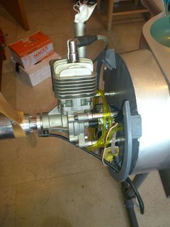

Atenta la compañia, la semana pasada he descubierto un sistema de atacar a la bujia del DLE 20, lateralmente en vez de verticalmente con la pipa de la casa, la alegria ha sido enorme... tenia que romper la carena y ahora NOOOO.
Queda entera con lo que eso embellece el morro y oculta todo el motor.
Estamos con pruebas, ya os dire la tecnica.
