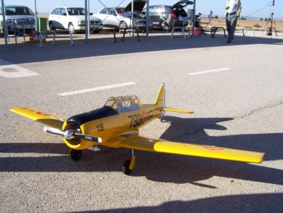

¿Alguien sabe donde conseguir un cono de helice como este que trae el avion?

Hola a todos, estoy muy interesado en este avion, pero tengo una duda, es de phoenix model, o world model ,.... es que es lo mismo o que es lo que pasa :shock: :shock: .
Otra cosilla si alguien me sabe responder, la unica decoracion del texan del ejercito español es la que todo el avion es amarillo?? o existe alguna otra decoracion del ejercito español.??
gracias .

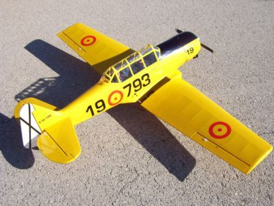

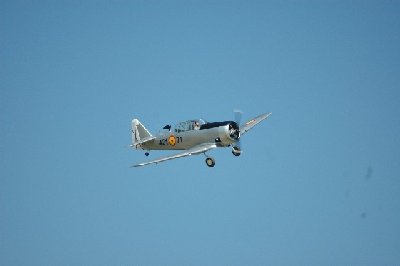

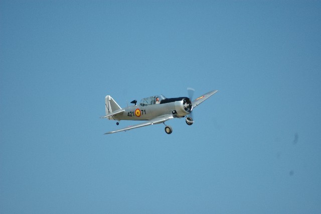

Por greenbaron
#657002
Haberlas, haylas...El más corriente es el amarillo de la Academia General, pero también lo hubo en camuflaje (lagarto) de los empleados en Africa con base en Gando, y en metal visto, estacionados en Getafe, Villanubla, La Virgen del Camino, etc, etc. En el museo del Aire de Madrid tienes ejemplares de todos.
Este es uno de los estacionados en Getafe..

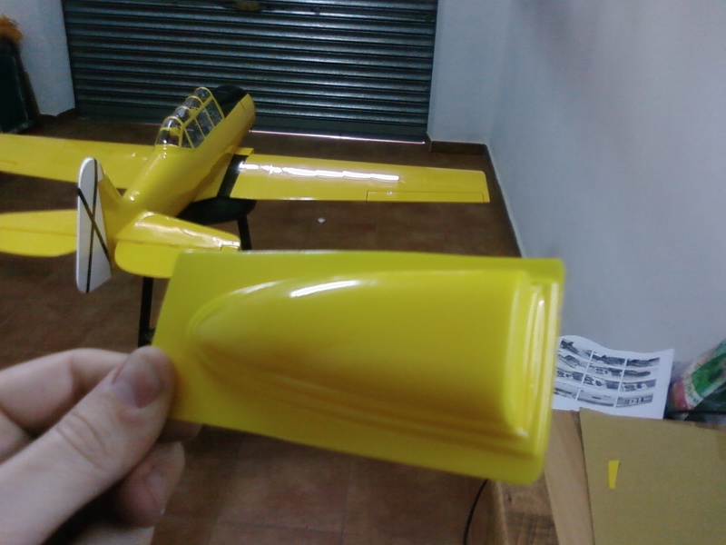

hola a todos, pues estoy liado con el montaje y estoy un poco perdido, pq no se de donde es la pieza que os muestro en la foto, a ver si alguien me ayuda.
Tambien tengo una duda, como habeis pegado los embellecedores que tapan la union de las semialas, con ciano o epoxi, pq el ciano me dejara marca o no???
gracias

Saludos.Webra40 esa pieza va en el costado del fuselaje pegando al carenado pero tendras que recortarla.Y para el 91 yo utilizo una 14/6.Los envellecedores que dices yo los atornille pues lo veia mas seguro que pegados.

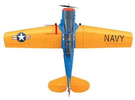

Hay que medir la distancia por la parte mas ancha del ala pegando al fuselaje.Saludos.

Vale ya tengo claro lo del cono, pero en lo del centro de gravedad ......
Pongo una afotillo y me queda mas claro, tengo que medir desde donde marco en la foto o desde el chichon que carena las ruedas. que es lo mas pegado al fuselaje ???????

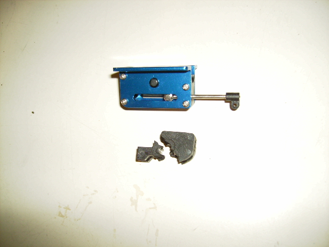

Hoy he despegado en el estreno sin problemas , muy suave todo, un punto de trim y a volar, recogida de tren perfecta. Pero al entrar, y os aseguro que ha sido un aterrizaje de lo mas suave que os podáis imaginar, se ha partido la pieza de plástico que despliega el tren :shock: :shock: :shock: :shock: , así sin mas, y ahora no se como conseguir el repuesto.
¿tenéis idea de donde puedo conseguir repuesto ??
gracias.

hola webra40
Felicidades por el extreno, si puedes poner una foto de la Pieza, aunque me imagino cual es, se podria tornear en aluminio?? que opinas!!

...si no recuerdo mal webra40 puedes encontrar esa piedra en www.aero-hobby.net ( en la web no la tiene pero si en stock ), creo recordar que tienen recambio de estos trenes retráctiles y no son caros.
Enhorabuena por el avión y por su estreno.

A ver . yo tengo el spitfire de p-models. Pues bien en el primer aterrizaje (normal) y tras dos o tres metros rodando, zas, una rueda se pliega y arrastron del ala y ggñññfss, porque se partio la pieza de plastico que va rosacada al mando que pliega el tren ......si es la misma que se te ha roto a ti, pues busca, que hay repuestos , siendo validos los horn que vienen para la varilla rosacada de los mandos de alerones (en aviones con unico servo central en el ala) no se si me explico.....
lo mio se soluciono en el campo rebuscando en una caja de vuelo de un compi.
Por jordifg
#732619
me parece jflores que la pieza que se refiera webra40 es la de la foto. Y si no recuerdo mal recambio de esta no la hay, simplemente hay que comprar el tren entero y si la memoria no me falla, está entorno a los 12€ la pareja, no los venden sueltos.
Pero claro lo mejor es una llamadita y lo aclaras todo :lol:

#732656
Condor,
A mi se me ha roto la misma pieza en el primer vuelo, y eso que no lo aterricé tan mal... creo!!!!
Bueno, tienes la misma misma pieza en el Leroy Merlin. Si buscar en donde tienen las piezas para cademas de hierro, hay esta pieza parecida a un prisionero. Es un blister con dos. solamente vas a tener que hacer el agujero un poquito mas grande con la Dremel.

#732771
:) exanto jordifg esa es la piececilla en cuestión , vamos que por lo que veo es la que se rompe a todo el mundo.
Lo que me estoy planteando es si sustituirla o buscar otra solucion, porque si se rompe con esa facilidad no se si interesa poner otra igual.
Puedes decirme donde puedo comprar el tren entero por si no puedo arreglarlo.
la solucion seria hacer una copia pero en un material mas resistente.
¿alguien ha hecho eso ?? ¿ o seria un error? ,porque a fin de cuentas hace
de fusible y los daños no son mayores.

#732844
El problema que tienes ya me ha pasado con el ´-51 y el p-47 de phoenix models, por lo quededuzco que es un problema habital en estos trenes. La solucion Muy fácil unes las dos varillas (la del tren retractil y la que va hacia el servo) con una simple regleta de electricista asi lo llevo y hasta ahora ningun problema. Espeo haberte ayudado.
PD: si quieres ahorrar sitio puedes quitarle el recubrimiento plastico de la regleta y dejar solamente la parte metalica.
