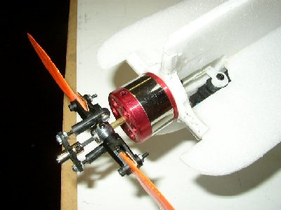

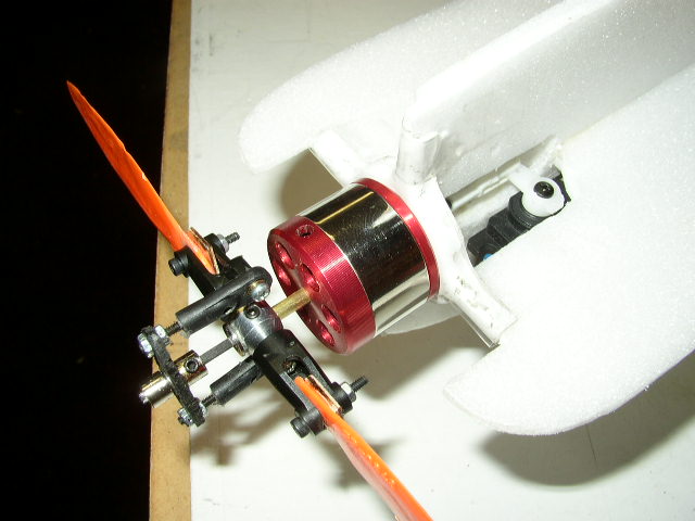

Hola a todos, ya se que no tiene que ver mucho con el tema, pero como se habla de él, os dejo aqui un enlace de un documento detallando como fabricarse un "chisme" de paso variable para electricos.
Lo colocare tambien en la seccion "taller de construccion" para quien le pueda interesar.
Ahi va:
http://www.indoorduration.com/ftp/VPPro ... uction.pdf
Saludos a todos.
Por JQA
#42866
Hace ya veinte años, un socio de miclub tuvo un hélice de paso variable, y la verdad, a parte de hacer bonito en el suelo con el motor parado y poder frenar en el aterrizaje no tenía ningún efecto en el vuelo. Creo que se usaron en acrobacia F3A para frenar el avión en los picados, pero hoy en día ya no se usa.
En los aviones grandes de motor de pistón, hay algunos que lo que tienen es que el motor va a vueltas costantes y el paso se utiliza para dar más o menos potencia al avión.
En cuanto a poner una hélice como esa.... sólo si vas a ir a un concurso, y además sólo para la prueba de estática, ya que no se si sabes pero se puede cambiar el buje y la hélice entre la estática y el vuelo. Aunque la cantidad de puntos que se puede ganar por ese detalle es más bien pequeña.

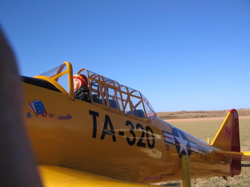

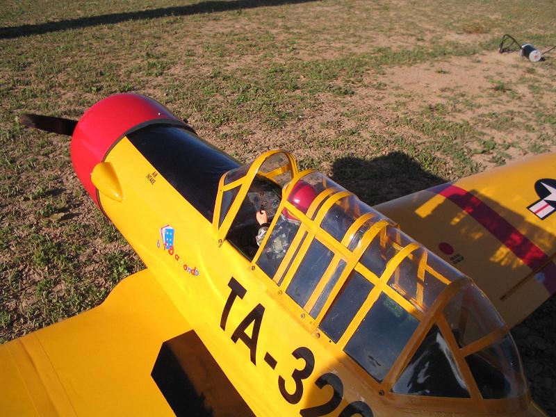

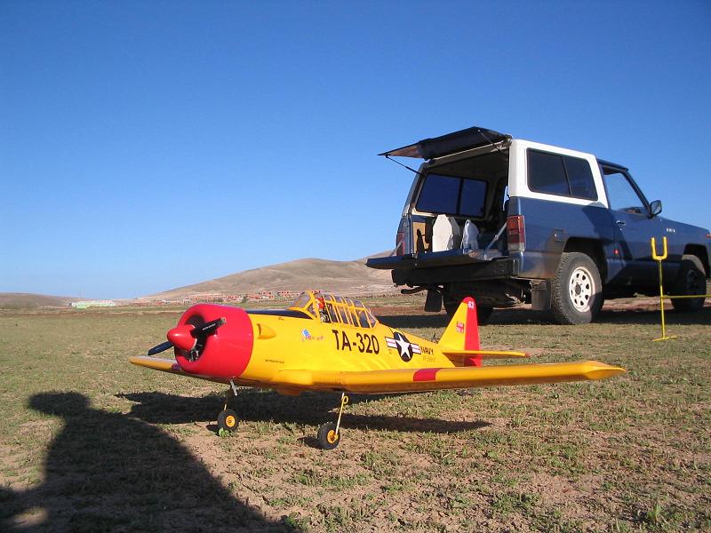

Bueno….Aquí esta mi Texan ya terminado. He entelado el fuselaje en amarillo, pues me gustaba más que el gris que traía de fábrica. También le he hecho algunos retoques a la cabina y al piloto. Sobre el vuelo no les puedo decir nada, porque tuve problemas con la carburación del motor y me acobarde un poco.

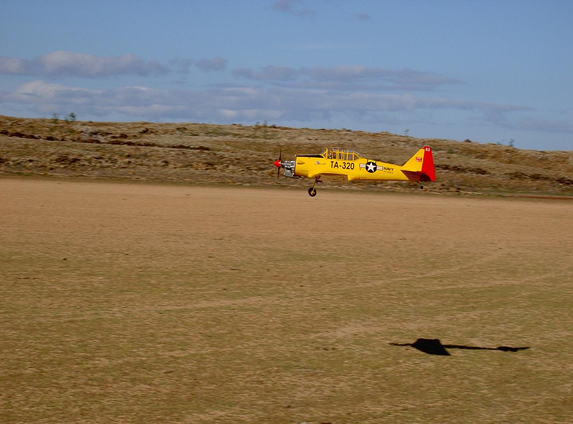

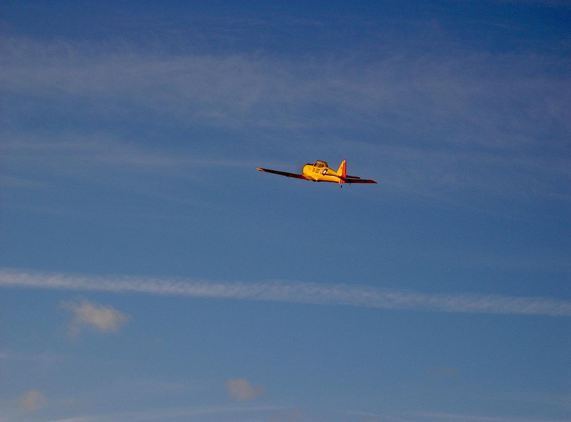

Hola amigos…..Mirad que bien vuela mi Texan. Para ser la primera vez que vuelo un modelo de estas características, no lo he hecho del todo mal, antes solo había volado entrenadores de ala alta.
Saludos desde La Oliva – Fuerteventura.
entrando en pista 2.JPG (126.92 KiB) Visto 2629 veces
otra pasada sobre el camp 1.JPG (67.93 KiB) Visto 2617 veces
un par de pasadas 2.JPG (81.7 KiB) Visto 2631 veces

¡¡Y yo y yo,que pocas quedan de esas :lol: !!
Te ha quedado muy bonito el Texan Nacho,y las fotos estupendas destacando el amarillo sobre el azul,¿con que camara estan hechas,porque soy aficionado a la fotografia y me da la impresion de que no estan hechas con una compacta cualquiera,pues estan correctamente enfocadas y muy bien hechas.

Bueno….De la parienta ya hablaremos……Las fotos las hizo un amigo con una cámara digital….
