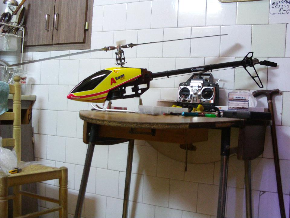

Bueno............abro hilo nuevo ya que no hay uno especifico para este heli, se podria aprobechar el trex vs atom o alguno que pone atom 500 que servos para ciclico o algo asin, como voy a dar el coñazo con este.........pues eso, asin podremos tener uno especifico y no andar buscando aver donde se abla de el.
Dicho esto digo que.............YA ME LLEGO!!!!!!!!!!!!!!!!!!!!!!!!!!!!!!! JEJEJEJEJEJ, ya lo tengo en casa, hummmmmmm menuda bestia en comparacion con los otros, y eso que los lands me parecen pequeños, pami que queda un poco bajo, en fin, solo he avierto la caja y mirado que es lo que avia jejejej, la canopy es enorme :D , ahi cabe mucha pintura jajajajaj, ahun no se de que color sera este, las palas de carbono son plateadas :shock: que bien me servira como base para la pintura candy :D .
Otra cosa, el variador que trae es un pentium 60a...yo lo veo muy pequeño.........tengo un tunirgy de 60a que es un poco mas grande, es suficiente ese variador pentium? espero que si.

Bueno ya me liado con el montaje, el servo de profundidad hay que caparlo para que entre, el futaba 9650 lleba una especie de alitas a los lados que hay que cortarlas, mirandolo bien no se si tocara el brazo del servo con el antirotatorio, ahun no lo enchufado y centrado etc. solo puesto y montado parte, lleba el espacio justo para meter la electronica, el body es estrechito, me las estoy viendo negras para adaptar los skids de los trex 500 y 600, los del atom son mas pequeñitos, y ya con el skid del trex 500 sube un poco la altura, ya se que no es necesario pero es que esteticamente me gusta mas, la cola...........aver.......los portapalas andan un poco sueltos, he mirado de apretarlos pero estan al tope, pero ahun asin bailan un poco, tendran un movimiento de 1mm lateral y si estiras de ellos tendran 2mm de desplazamiento, eso es normal? es que si bailan suele tener como efecto un banduleo asqueroso, pero si vosotros lo teneis tambien no problemo, las palas de cola malisimas...........blandas mas no poder, fragiles y delgadas, menudo fallo eso, el giro solo se puede meter en la parte superior, que put...da, aver si me saco algo de la manga para meterlo debajo dentro del body.........es que ahi arriba ya tube un desastre y la flybar me sesgo un 401..........
FRank...........dijiste que el varillage que pone en el manual es un desastre..........yo de momento he puesto las medidas que pone en el manual, a la espera de enchufar y mirar el resultado.........
El piñon que me trae de serie es de 8 dientes........viendo que aconsejais que se monte el de 10........no se como andara esto, solo trae un piñon, no lleba tirantes de cola :shock: leñes no me avia fijado jajajajaj, yo pensaba que ya se les avia olvidado :D como tampoco trae el tubo de silicona para la antena de radio, que me da igual pero no lo trae, joer cuantas cosas jajajaj perdonad por inflaros un poco la cabeza............

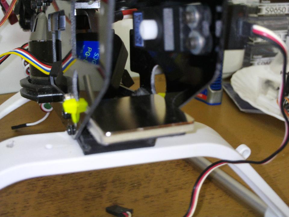

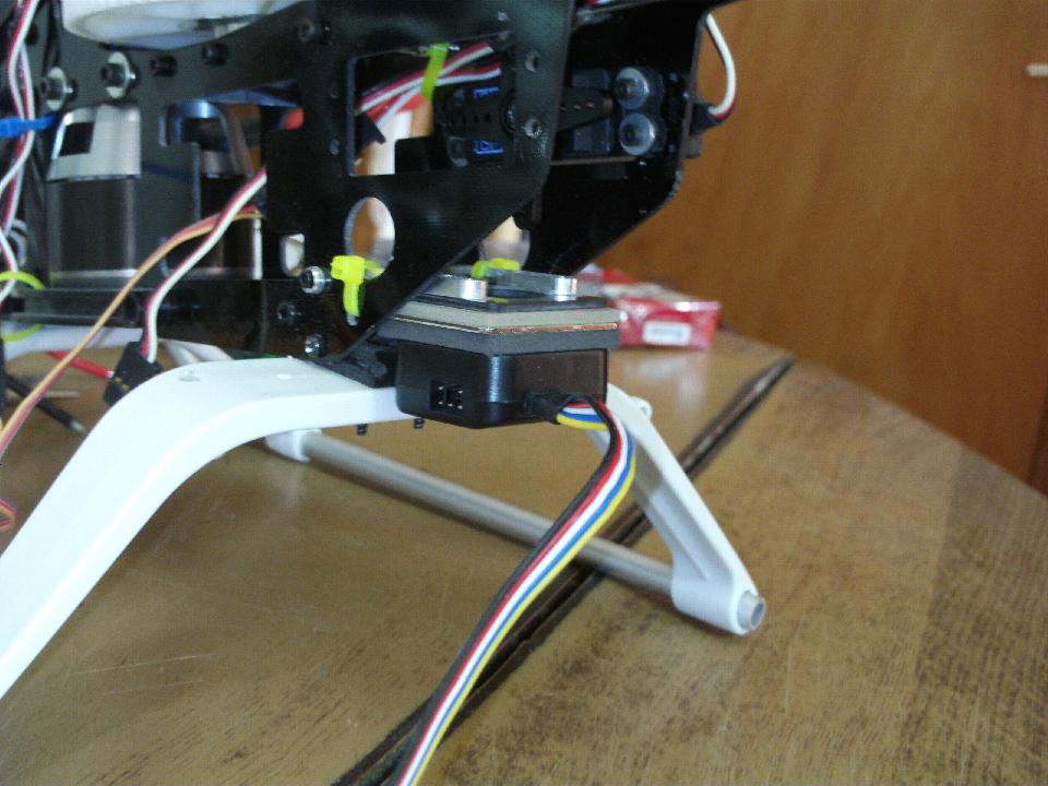

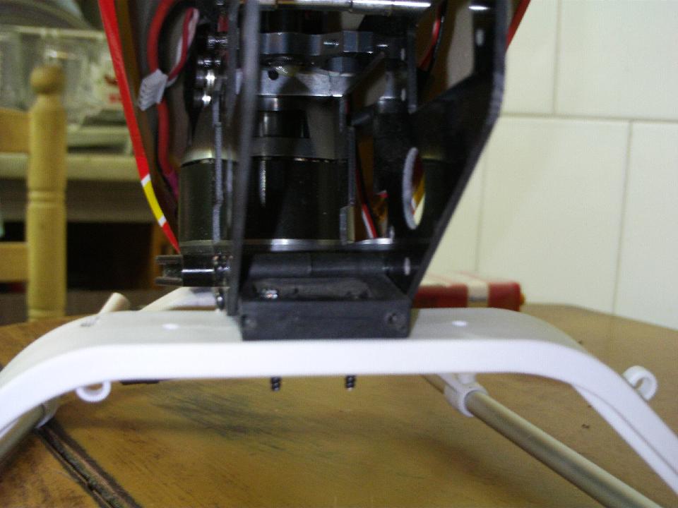

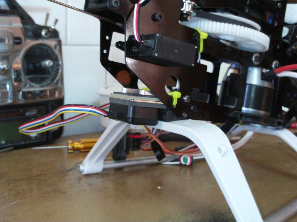

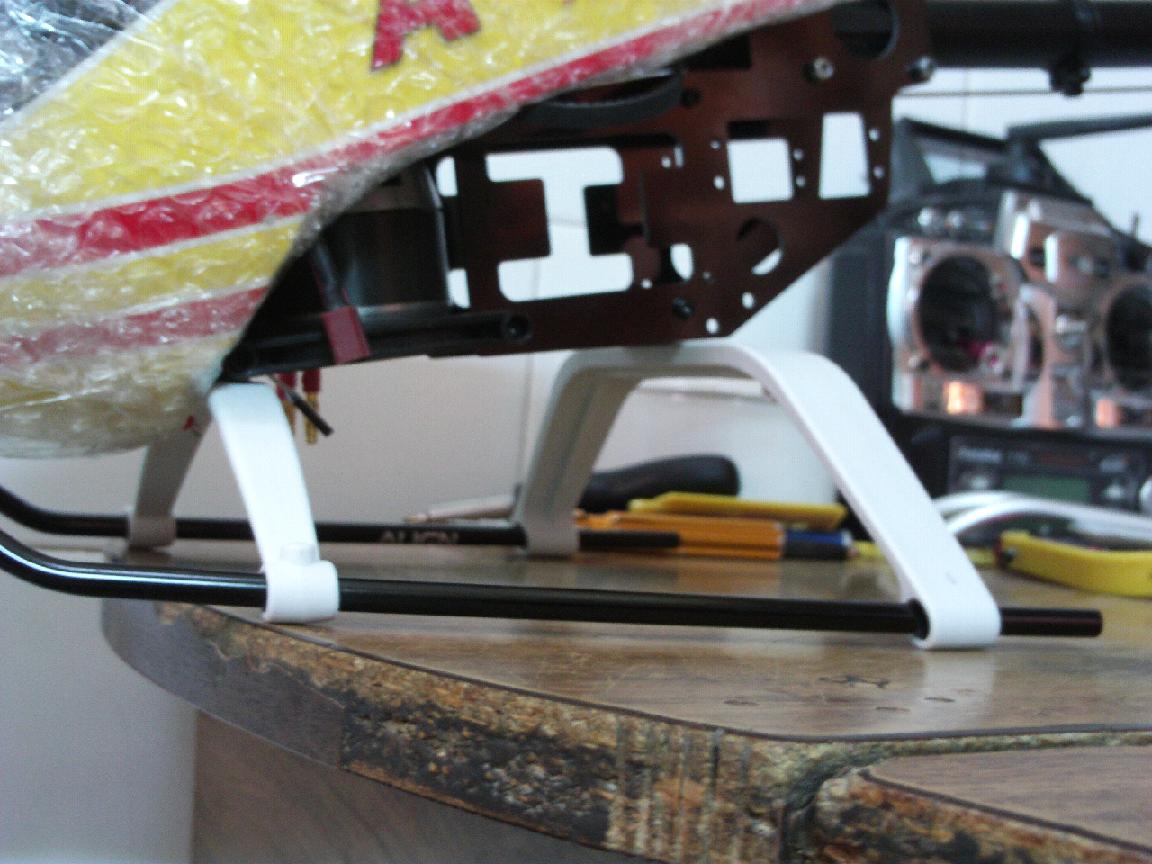

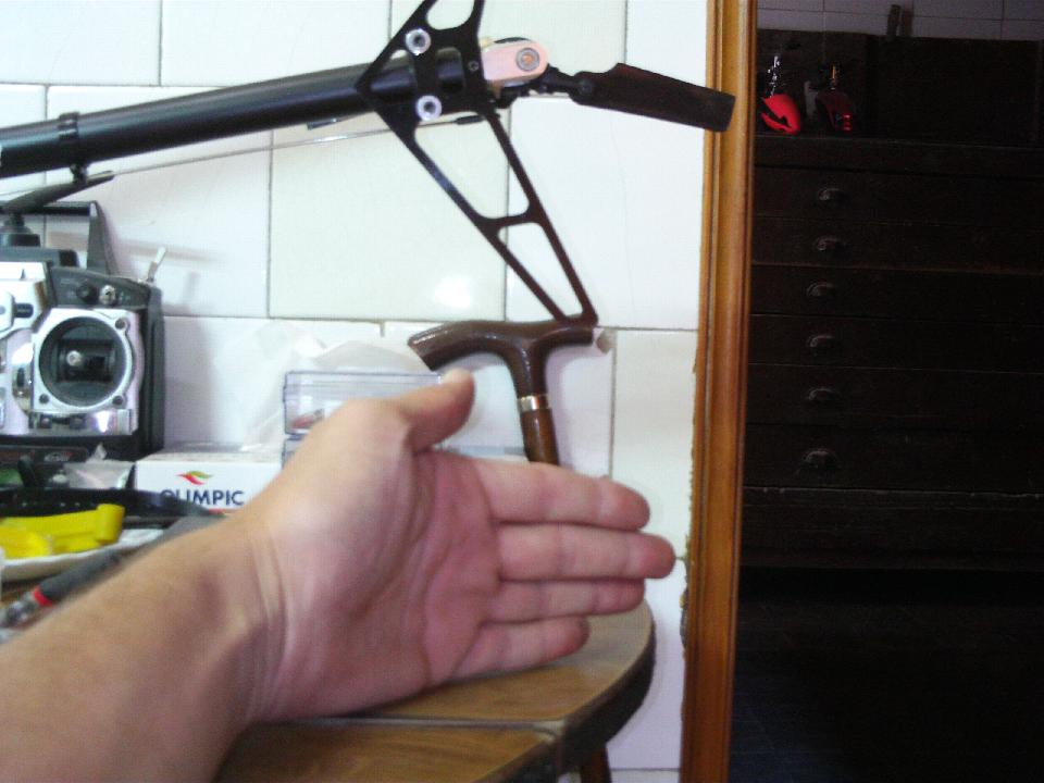

Bueno tios, skid del trex 600 adaptado, no queda mal del todo, tiene demasiado angulo para mi gusto en la base de apoyo, pero no pasa nada "de momento" ya veremos cuando arranke el bixo si se comporta bien y no vibra, he echo fuerza encima de el montado y agunta bien la torsion y demas, flexa bien, si no le meto un piño del 15 este aguantara bastante, ahunque estos plasticos de align son muy rigidos y su composicion es dura, golpe seco y se parten, no se que color pintarlo :? cuando me llegue la canopy blanca qeu me pillao ya veremos, negro plateado y algun color mas............os dejo fotos de la pequeña modificacion echa.

hola.,..murator un dia te comente que los tirantes de cola,,hbia muchos helisque no los llebaba,,y que no eran de mucha utilidad segun para que heli y tipo de vuelo ,,y te dije que hba mucha gente que se los quitaba,,,,,,,,,,,,,,,y si por pocas me comes :lol: :lol: ,,pues tu mismito lo as visto con el atom,,,,,,,,,,,,ainssssssssssssssssssssssssssssssss :roll:

Claro que no lleva tirantes , si es que el tubo de cola de este 500 es como el de un 600 de diametro , que guapo está este heli , me encanta el Atom 500 , cuando cambie de heli , o compre otro no sé por cual me voy a decidir , pero este tiene muchos votos , es muy , muy guapo , enhorabuena murator por tu Atom 500 .

imagine 50 escribió:hola.,..murator un dia te comente que los tirantes de cola,,hbia muchos helisque no los llebaba,,y que no eran de mucha utilidad segun para que heli y tipo de vuelo ,,y te dije que hba mucha gente que se los quitaba,,,,,,,,,,,,,,,y si por pocas me comes :lol: :lol: ,,pues tu mismito lo as visto con el atom,,,,,,,,,,,,ainssssssssssssssssssssssssssssssss :roll:
CACHIS!!!!!!!! :D :D :D :D :D :D :D :D :D :oops:
Grafito............es cierto el tubo ese es gordo qeu no veas jajajajaja,

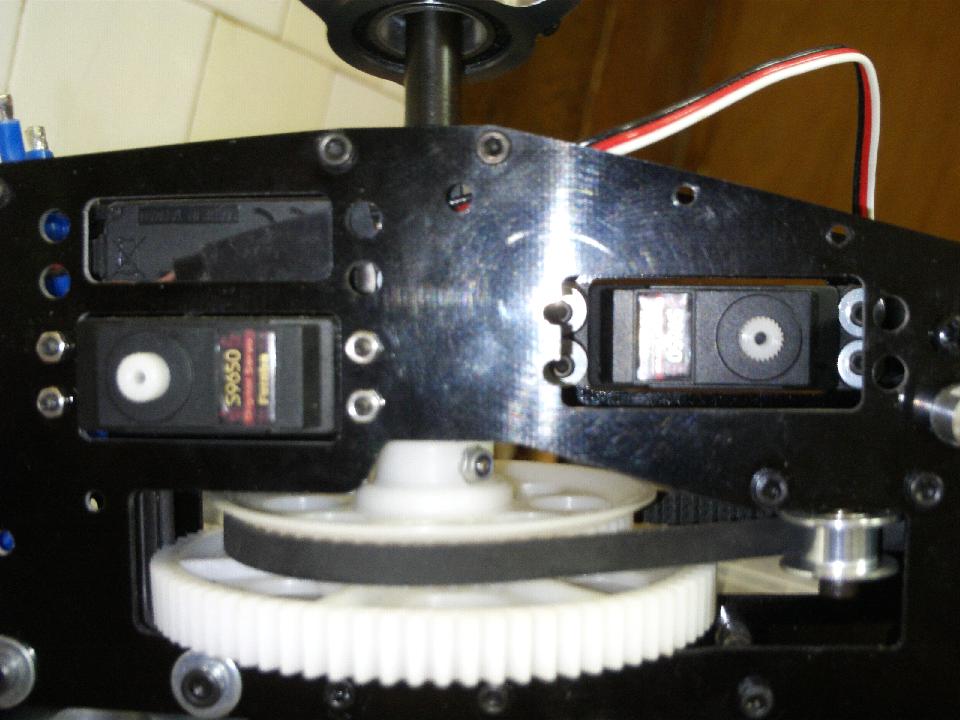

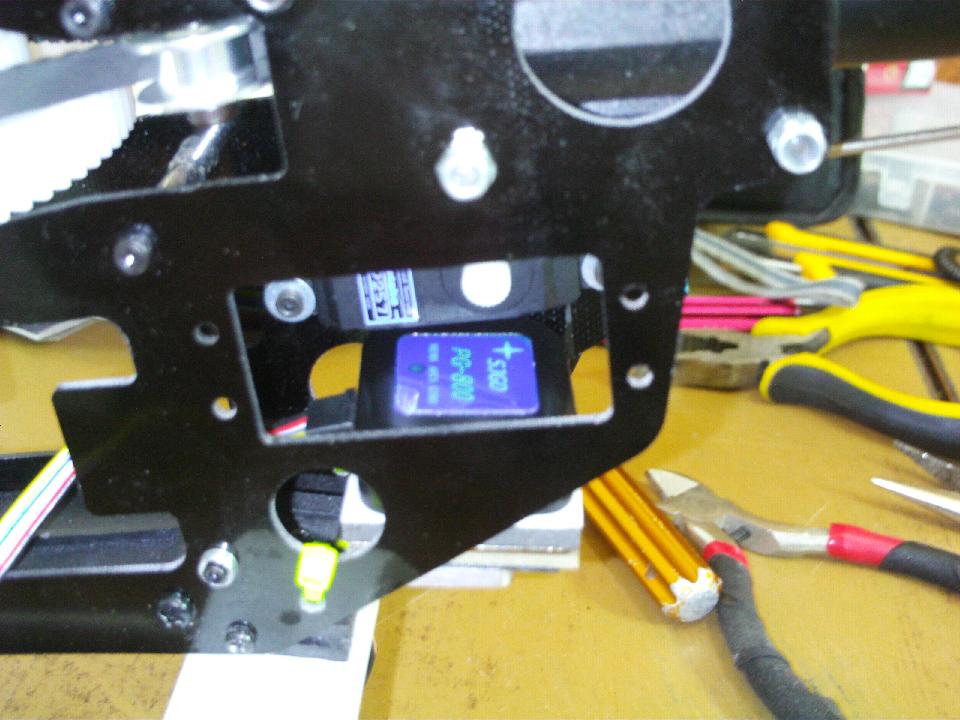

Bueno ya podido adaptar el plato debajo y dentro del bodyframe, es que.........es la leche esto, he a probechado el upgrate que hay para los trex 450 y cabe que ni echo a medida jajajajajaja este upgrate en concreto http://www.helidirect.com/microheli-adj ... p-1636.hdx
Hoy lo he puesto en marcha para ver la caña que mete esto..........y no se si es por las lipos o por el timing bajo que tiene el variador, pero esto no xuta na.......sin palas principales con solo las de la cola le metio al 100% de motor y que quieres que te diga, no vibra nada ni ace ningun ruido raro, pero es que no tira leñes, aver si mañana le subo el timing este, por cierto a cuanto lo tengo que meterle, mediun o a tope? porque en low ba ser que no..........

Murator, si pones el giro ahi no le vas a poder conectar la pantalla para hacer los ajustes, te vas acagar en todo :twisted:

Bueno, rotor ajustado, y la cola a falta de probar en pleno vuelo, pero al probar el rotor e flipado un rato, aparte de lo rapido que alabea y cabecea :shock: "en serio muy rapido este bixo tiene unos extremos alucinantes, esto tiene que dar volteretas que no veas" dicho esto tengo preocupacion, no se porque es devido, la emisora todos los parametros por defecto, todo en su punto neutro, pero ahun asin el rotor ace unos topes que no me gustan nada, esto cuando me pasa con los 450 terminan por reventar, y no se si en este tamaño es normal esto, al llebar los sticks a los extremos con el rotor en marcha se nota y muchisimo como ace tope, asta punto de reventon, pero claro viendo el peazo de rotor que lleba este trasto no se si es normal, he rebajado el swash "que lo tenia todo a +50" el ail y eleve al +30 pero ahun asin rebajando estos parametros ace topes y un ruido horroroso, he gravado un video para que veais lo que digo, aparte para que veais si el motor tira como deve "me parece que si porque con la cola semi ajustada no veas como se mueve"
Aver si me comentais algo de estos problemillas ya que puede ser que al montar las palas esto desaparezca.......o no.
Aparte de los rrollos que os pego "pido perdon por ello, parece una cronica diaria jejejej" he conseguido corregir el fallo garrafal del montage del gyro, gracias a la aprecicion de Ernesto le dado la vuelta al plato que sujeta el gyro y problema solucionado, tambien he solucionado lo del portapalas trasero, le puesto "como dijo ernesto" otra arandela dentro del portapalas para quitar esa olgura o movimiento incomodo, y es que avia espacio justo para otra arandela, es como si le faltara 1 en su montaje, ahora esta firme como una roca y suave de movimiento que es lo interesante jejejej
Aver si me echais una ayudita con esto del rotor y motor, esos topes que tiene no me gustan nada, si suvis el sonido del video oireis lo que comento, y si no lo veis bien decidmelo y vuelvo a gravar otro mejor, tambien si el motor pilla las revoluciones devidas, ya que por el sonido me da a mi que anda un poco bajo, eso si la cola se mueve que no veas.......

hola.........vamos a ver murator,,,que vuelas de PM y todavia sigues pegado en algunos temas.... :lol: :lol:
el ciclico no tiene que tener ningun sobre esfuerzo de los servos en ningun recorrido,,,,,,,,,,,si lo dejaras asin,,y tu,,sobre todo que ya estas metido en los kaos,,,,al llegar a esos extremos donde fuerzas el ciclico,,,lo mas seguro que pronto te reventara un servo o lo fundieras con las consecuencias fatales.......
el ciclico no debe de pasar como mucho de 9 grados en alaveo y profundidad,,,,,,,,estos grados los mides tal cual se miden los normales pero con esos mandos,,,,,,,,,,,,yo en mi 500 lo deje en 8 grados,,ya que con 9 me forzaba el ciclico parecido a ti,,,,,,,el trex 600 me a dejado hasta 9 grados sin forzar el ciclico dandome un mando mayor.....
si as bajado tanto los % del swash y todavia tienes mando de sobra,,,,,pon las varillas de los servos mas cercanos al centro,,te recortara mando pudiendo sacar esos grados que te comento,,siempre y cuando no fuerces el ciclico.......
el ciclico nunca puede forzarse bajo ningun caso,,en ninguno de su recorridos maximos,,ya que revienta los servos en 2 vuelos......
espero que te sirva de ayuda

hola,,se me olvido,,,,,,,,,me parece un sitio muy malo donde as puesto la pantalla esa del gyro,,,,,,,,,en una piña lo destrozas fijo.......(partes patin y a tomar por culo la pantalla)........eso ya tu lo veras.....

no es la pantalla es el giro..

imagine 50 escribió:hola,,se me olvido,,,,,,,,,me parece un sitio muy malo donde as puesto la pantalla esa del gyro,,,,,,,,,en una piña lo destrozas fijo.......(partes patin y a tomar por culo la pantalla)........eso ya tu lo veras.....
Gracias imagine, tonces rebajo mas el swash.........es que solo tienen 2 agujeros estos brazos y esta en el extremo preparado para 3d, lo del giro es provisional asta que lo aya configurado, era para no sacarlo de ahi dentro y meterlo arriba para configurar, cuando aya configurado destornillo le doy la vuela y otra vez para dentro :D , ami tampoco me ace gracia llevarlo ahi, pero menos gracia me ace llebarlo arriba y mas ahora probando y configurando que puedo tener un fallo garrafal y reventar algo por desconocimiento y adios giro sin poderlo probar,........... en lo que estoy pegao algunas cosas..................aingggggggggg!!!!!!! jajajajajajaja a tu nardo gordo y sonrosado!!!!jajajajaj

hola,,,murator bajale mas swahs hasta conseguir que no vaya forzado el ciclico en ningun extremo,,,...
al leer tu post,,,,,no estaba yo muy convecido con mi 600 en el ciclico,,,,,,,,,y lo he repasado,,,,,pues bien,,con paso -11 oea a tope,,me forzaba un poco en los extremos,,y lo he dejado a 8 grados de alaveo y profundidad,,,osea que al final leerte me hizo un bien,,,jejejejeje
yo el swash lo he dejado asin,,ya se que no es el mismo heli,,pero te lo pongo :roll: :roll: por que quiero,,
ale:-40
elev:-40
paso:+55
jajajaja,,,,,,bueno ahi queda eso....como me rayo yo solo coño :roll:

Hola murator, los servos se fuerzan cuando el ball link del flybar toca con el portapalas cuando das alaveo o profundidad a tope, te pongo una foto (ya se que no es un atom pero es lo mismo en casi todos), yo pongo las palas abiertas primero paralelas al tubo y le doy profundidad a tope y veras como el ball link del flybar toca el portapalas y con la emisora voy bajando el d/r o swash o funcion equivalente hasta que no toque, y luego giras 90º las palas que te queden perpendiculares al heli y le das alaveo a tope y le bajas el d/r o swash o funcion equivalente hasta que deje de tocar. Aparte de eso cuando des profundidad comprueba que no te toque en la canopy no vaya a ser que te la arranque a la primera pirueta.
