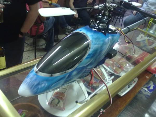

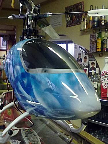

Ayer le di un canopy a un cliente de el bar y hoy me ha traído esto. :mrgreen:
Por Luis Corales
#980695
muy pero q muy bonita esa canopy.. el cliente tuyo es un barbaro para hacer tan buen trabajo de un dia para otro.. felicidades.. quedo la verdad muy chulo y con el Hendrix al fondo.. jejeje
Por jaimerioco
#980717
muy chula!!! ahora
a conservarla sin golpes
Por txipicopter_rc
#980733
Luis Corales escribió:muy pero q muy bonita esa canopy.. el cliente tuyo es un barbaro para hacer tan buen trabajo de un dia para otro.. felicidades.. quedo la verdad muy chulo y con el Hendrix al fondo.. jejeje
Buena observación Luis :D Hendrix forever
Hombre la verdad es que no le ha quitado faltas ni la raya que delimita la parte negra original, pero se lo ha currado.
Además gratis :mrgreen:
jaimerioco escribió:muy chula!!! ahora
Eso espero,,,,, con este quiero ir despacito, que se empieza a poner la cosa seria :shock:
Por murator
#980770
pues esta muy wuapa la pintada, lo que tiene un problema............te a puesto camuflage!!!! vas a flipar cuando lo vueles jejejejej azul y blanco es lo peor para las canopys, ves con cuidado porque le perderas la referencia enseguida, sobretodo en dias nublados que no haya mucha luz solar.
Por txipicopter_rc
#980780
murator escribió:pues esta muy wuapa la pintada, lo que tiene un problema............te a puesto camuflage!!!! vas a flipar cuando lo vueles jejejejej azul y blanco es lo peor para las canopys, ves con cuidado porque le perderas la referencia enseguida, sobretodo en dias nublados que no haya mucha luz solar.
Gracias murator
Ya lo pensé, de echo creo que esa será la de presentación en sociedad :mrgreen: y volaré con la original que creo que tiene los colores ideales para volar.
