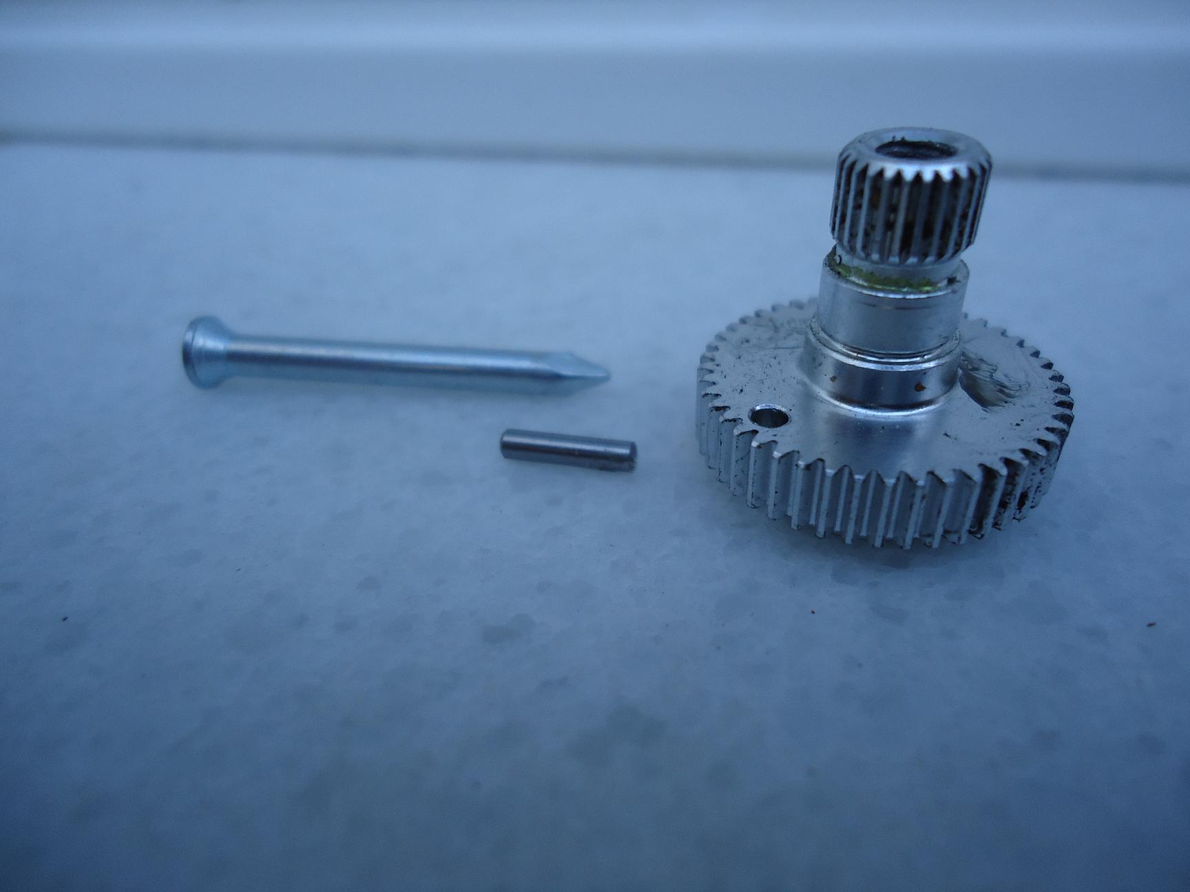

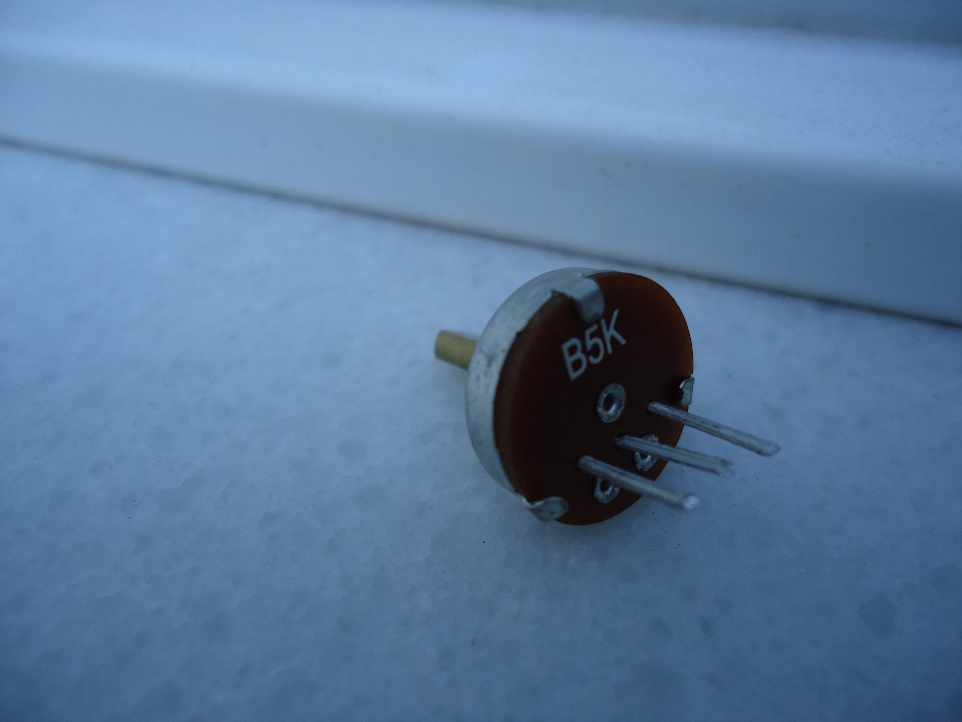

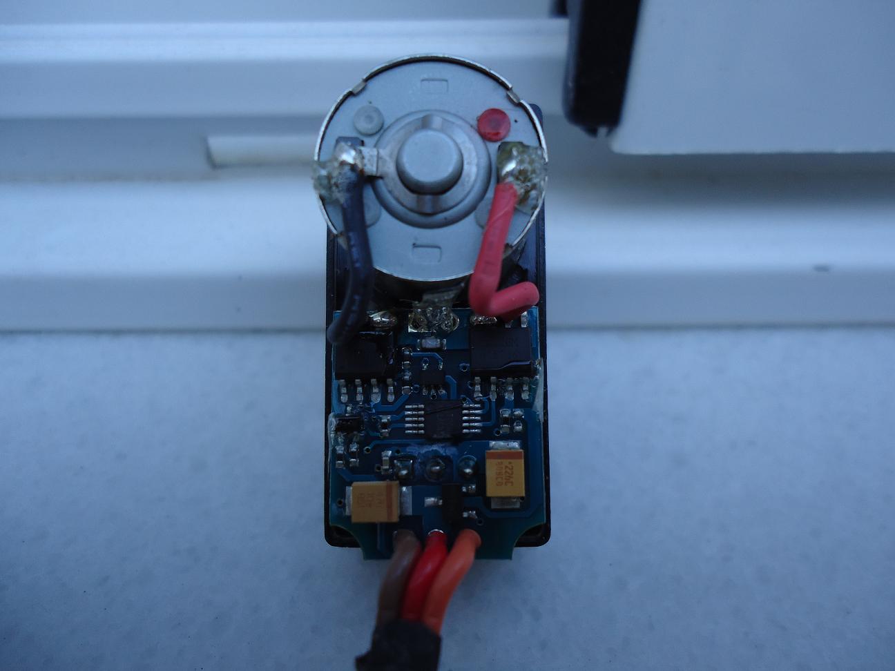

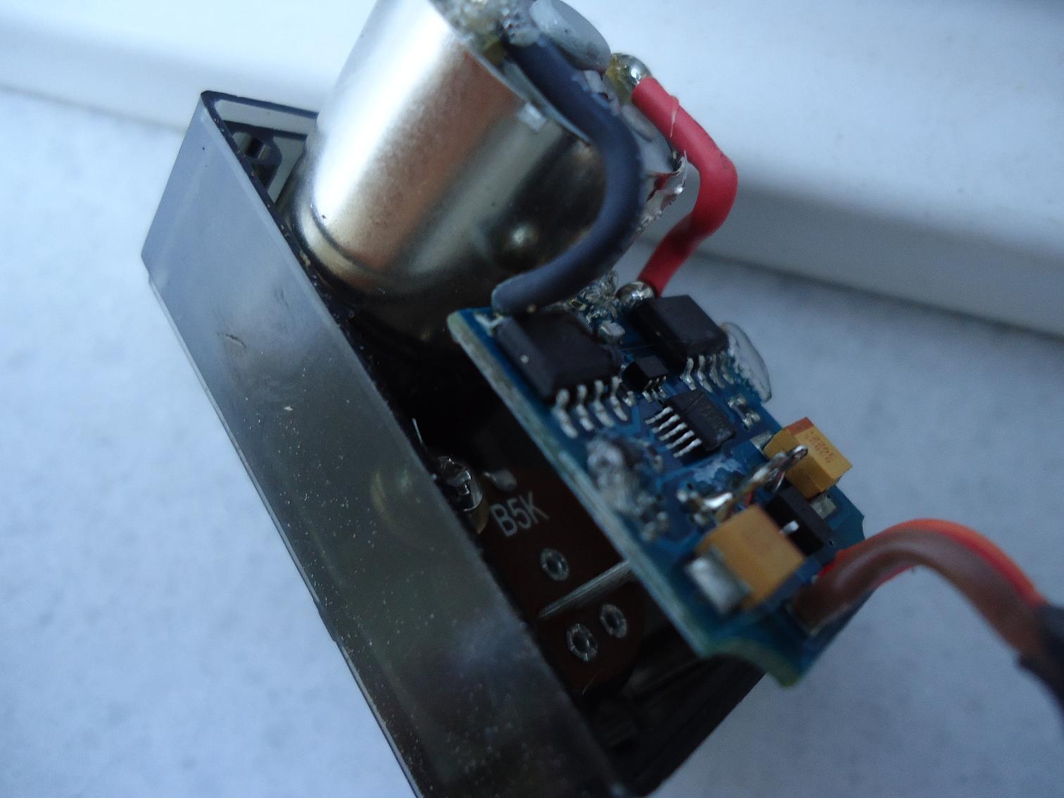

hola nauti,gracias por el enlace,lo usaré como plan "B" si es que el "A" me falla, el plan "A" es similar al B pero con resistencias fijas (de 2,5 K) para que quede todo cerrado dentro del servo en previsión de problemas de humedad.Acontinuación fotos del servo ya desmontado y listo para las modificaciones
el tope mecanico se lo he quitado al piñón empujando con esa punta de acero
potenciometro de 5k

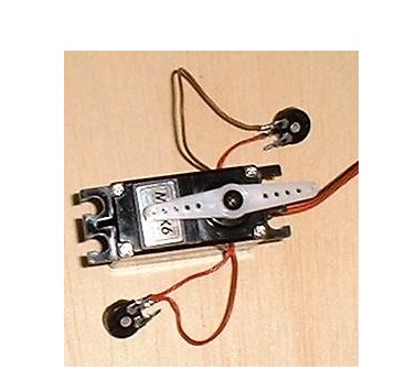

Yo he trucado varias veces servos, para veleros, y el modo sencillo, no es cambiar el potenciometro, sino en las tres patitas que tiene, dejar la central quieta, y poner en serie, entre cada una de las otras dos patas y la placa, un potenciometro (creo recordar que era de 10k). Este potenciometro, lo dejas por fuera del servo, y así puedes ajustar a mano el recorrido.
Espero que no hayas cortado el potenciometro, sino desoldado . . .

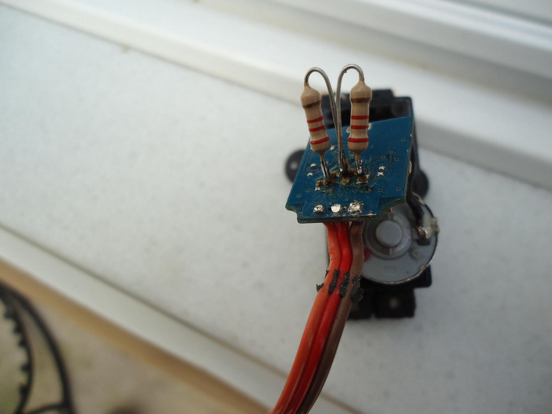

parece que me ha funcionado el plan "A" y simplemente me encanta porque las 2 resistencias de 2,2 K y 1/2 W que le he puesto, me caben perfectamente dentro del hueco que he generado al quitar el potenciometro de 5 k. El servo queda asi cerrado como dios manda, con lo que es mas dificil que pueda entrarle humedad.Como decís muy bien el servo solo se para cuando se deja el estik en reposo, gira sin problemas hacia los dos lados continuamente si se desea. Ha sido necesario también el ajuste desde la emisora del centrado y del traveler en ambos sentidos, para poder asi regular la velocidad de giro del servo para que sea lenta acorde a las necesidades.

Vamos al grano coleguitas del foro, el tema del servo lo he solucionado colocando 2 resistencias iguales de 2,2k y 1/2w soldadas como se ve en la foto, el montaje va perfecto para lo que quiero ya que el servo gira hacia ambos sin problemas, parandose cuando se deja en reposo el estik
resistencias soldadas a las patillas que quedaron al cortar y sacar de su alojamiento el potenciometro

http://bateaux-alain.chez-alice.fr/course180.html
¿Puedo variar el ángulo de desplazamiento del servo PARA CADA LADO?

Hola nauti, yo de ti no me complicaria con el sistema ese del francés,es mas complicado y caro de montar, aparte al quedarse los potenciometros exteriores al servo, estos te darán problemas posiblemente con la humedad. En mi sistema queda todo dentro del servo, y si tienes una emisora algo decente puedes lograr varias combinaciones de funcionamiento del servo:
- que gire continuamente a derechas o izquierdas como si fuera un servo de velas,pudiendo ajustar la velocidad de giro hacia ambos lados desde la emisora.
- que gire muy poco o mucho hacia el lado que quieras,simplemente con dejar que el estik vuelva al centro este se parará donde tu le digas.
Haz la prueba que yo hice con las 2 resistencias iguales y verás que bien va, en un ratico está hecho y te queda todo el montaje limpio y sin cables extra dando vueltas por alrededor del servo, con peligro a que se te enreden con el brazo del servo y aparte el problema extra añadido de la humedad.

yosh escribió:Yo he trucado varias veces servos, para veleros, y el modo sencillo, no es cambiar el potenciometro, sino en las tres patitas que tiene, dejar la central quieta, y poner en serie, entre cada una de las otras dos patas y la placa, un potenciometro (creo recordar que era de 10k). Este potenciometro, lo dejas por fuera del servo, y así puedes ajustar a mano el recorrido.
Eso mismo es lo que yo proponía hace días . . .
Es para cosas distintas, de ese modo no gira indefinidamente, según para que aplicaciones, es mejor una cosa u otra, no son mejores, solo consiguen diferentes cosas
