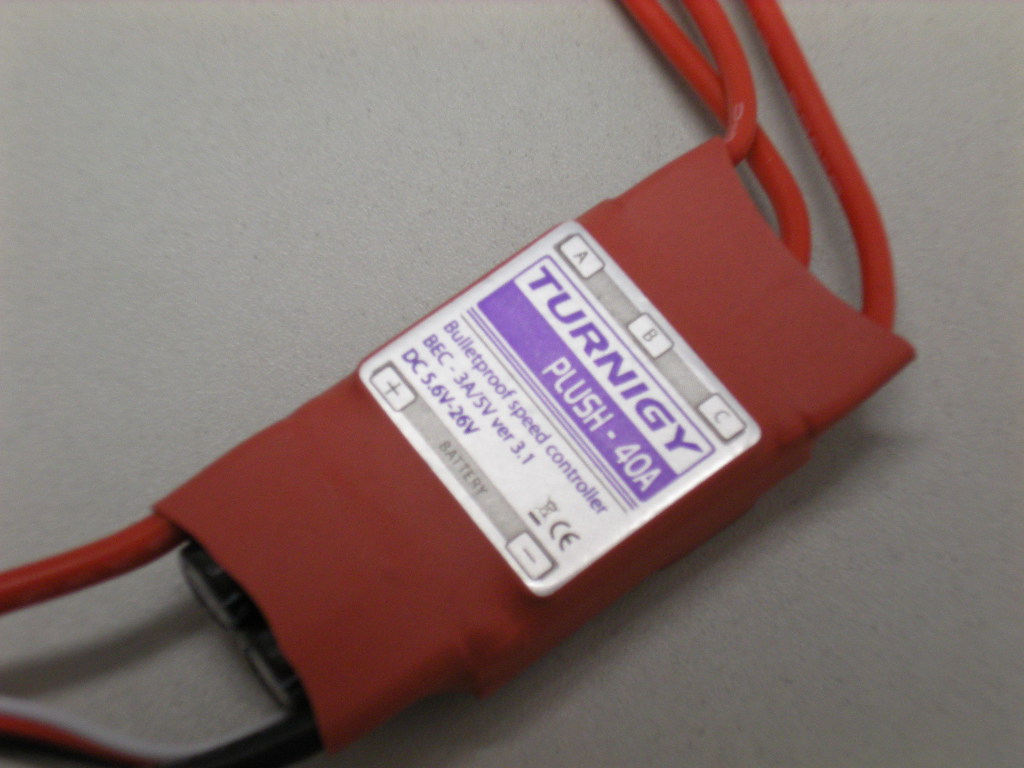

En mi caso tengo un Optima 6 Lite y resulta que al enganchar un variador nuevo turnigy que he pillado ha fundionado todo bien (como 1 minuto mas o menos) hasta que ha empezado a oler un poco a quemado el variador (sin llegar a quemarse) y lo he quitado rapidamente. Tengo una lipo 3S y no se si puede ser que el receptor no admita lipos superiores a 2S. Ahora la cosa es, ¿porque le ha pasado eso al variador?

No es que lo hayas conectado bien o mal, pero creo que no tienes claro como se debe conectar todo segun el caso, me explico;
1- Si tu ESC tiene BEC, entonces el conector hembra BAT de tu Rx no necesita ser alimentado, el propio conector del ESC ya alimenta al Rx y a sus servos.
2- Si tu ESC no tiene BEC, etonces DEBES alimentar al Rx por medio del conector BAT (o cualquier otro que este libre, es lo mismo).
3- Si tu ESC tiene BEC, pero no te interesa alimentar el Rx con el voltaje que te entrega el BEC de ese ESC, entonces, debes cortar el cable rojo del conector del ESC que va al Rx. En este caso, alimentarias el Rx por medio de otra bateria, la cual debe ser de entre 4.8v y 6v
En el link que te he dejado al manual de los Optima 6/7/9 estan los diagramas. Si te sales de eso...es posible de que quemes el Rx.
Si el caso es que lo has hecho como el manual, entonces te diria que el ESC esta fastidiado de fabrica y se te ha quemado de mala suerte...
