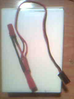

Te cuento, yo lo que he hecho es comprar un conector futaba para batería, un conector jst hembra y un conector jst macho y los he preparado en Y (como te comenta "cote") soldándolos y poniéndoles termoretráctil. De esta manera conecto el variador y el spc, a la vez con la misma lipo. En mi caso conectores jst por que son los que usa align (mi lipo y variador lo llevan de serie).
En tu caso usa los conectores que te vengan a ti, excepto el que lleva el puerto spc que es del tipo servo (para tu bel-cp que llevará lipo 3s entorno a 2000mah los jst no son lo apropiados).
Te pongo una foto y así te haces una idea; disculpa la calidad pero la he hecho con el movil y sin luz.

la batería del mio lleva un conector t-dean, creo que con la foto lo veo claro, sería un cable con un conector t-dean macho y en la otra punta un t-dean hembra, y que salga de uno de ellos el cable para el spc. Eso conectaría directamente la lipo al spc. es así?
