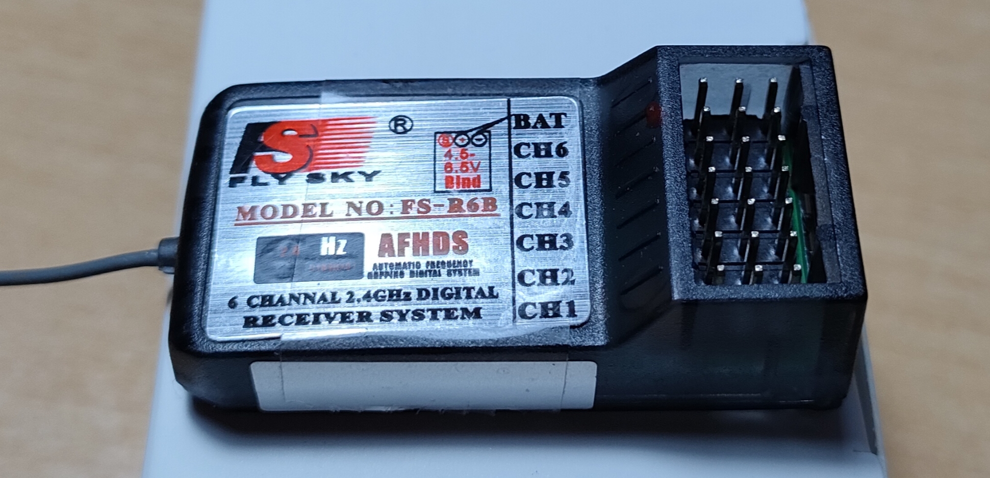

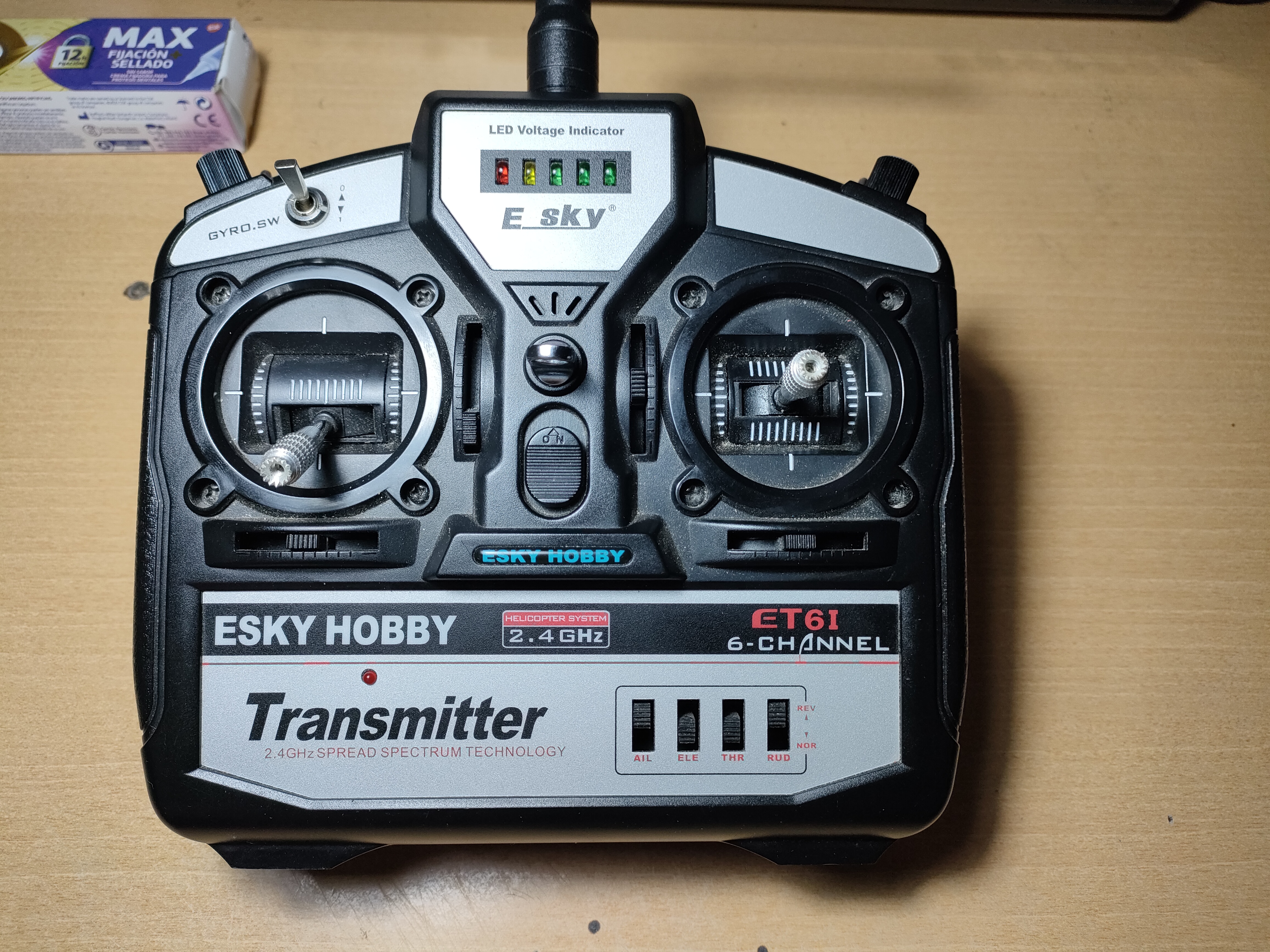

No puedo enlazar la radio E Sky que lleva con su receptor Fly Sky FS-R6B , no veo que la emisora lleve ningun boton para hacer el enlace , alguien conoce como va ? le pongo el puente al Rx hace el intermitente , arranco la Tr , parece que hace un intermitente un led rojo pero no se encuentran, si es que va asi .este modelo lleva un giroscopio , es inprescindible ? , pues si no consigo nada con su Tx-Rx probaria con otro conjunto de otra marca pero me queda alguna duda en sus conexiones.....gracias

Bien , te mando unas fotos , la emisora no tiene nada por detras y por delante no hay ningun boton para el enganche con el Rx.
Te mando una imagen

Mi receptor, no lleva ningun botoncito que pinchar , creo que es la emisora , pues lo he probado con otros Rx de FlSky , el FS-IA6B y tampoco enganxa.

Hola. En los sistemas Flysky suele haber un cable que puentea dos conexiones en el receptor y un modo de conexión en la emisora para reconocer el receptor. Busca “enlace FLYSKY y receptor” encontrarás resultados. Seguro.
