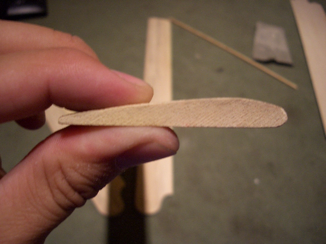

Las palas deben pesar entre 40 y 50 gramos cada una. Si son muy pesadas, al girar el rotor éste crea un momento giroscópico enorme que provocará dos cosas: que el autogiro se mueva más despacio (más perezoso en los cambios de dirección) y que los servos de alabeo y profundidad consuman (y sufran) más al requerir más fuerza la inclinación del plato
Según el artículo, para conseguir este peso se deberían hacer las palas con madera de balsa media-dura y crear el perfil a base de lija.
En mi caso, he partido de un listón de samba al que le he dado forma de perfil Clark–Y. Esta madera es bastante más dura y pesada que la balsa y tras el perfilado, el peso de las palas oscila entre 70 y 85 g, por lo que se hará necesario aligerarlas

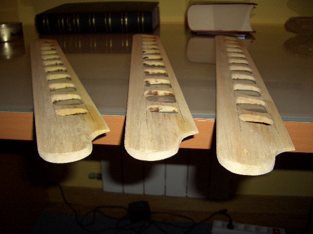

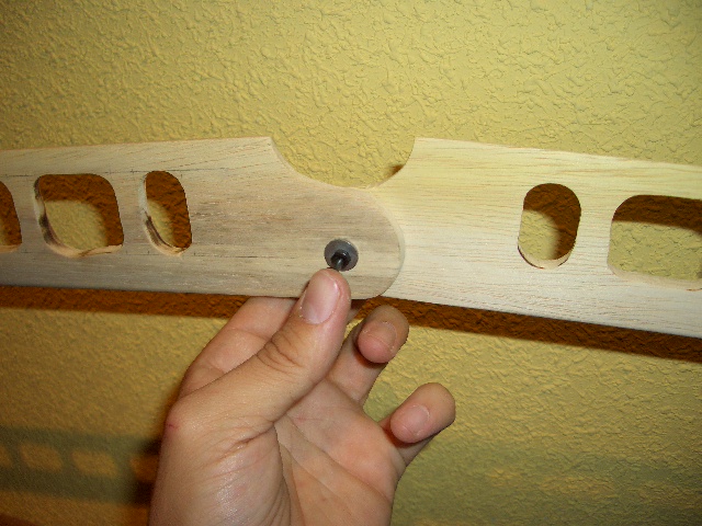

Se procede a aligerar las palas (básicamente, recortar madera, lijar y poner perdida la habitación de serrín) para ahorrar peso. Tras esta operación, las palas pesan ahora entre 50 y 56 gramos frente a los 70-80 iniciales

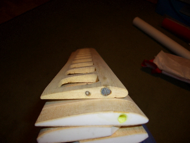

Se deben equilibrar las palas dos a dos, es decir, atravesar dos con un tornillo, colocarlas en un balancín y poner peso en las puntas de las palas hasta que queden equilibradas. Es necesario practicar en los extremos de las palas un agujero longitudinal con una broca para dar cabida al posible plomo necesario para el equilibrado
Última edición por Fernando Hernández el Mié, 08 Feb 2006 9:43, editado 1 vez en total.
Por Fernando Hernández
#125685

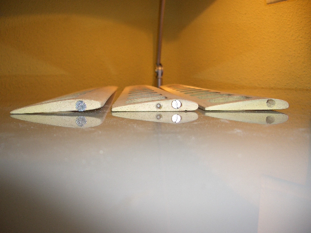

Es una tarea tediosa porque cuando se tienen ya dos palas equilibradas hay que equilibrarlas después cada una de ellas con la tercera de tal forma que se deben hacer tres equilibrados a la vez: la primera con la segunda, la primera con la tercera y la segunda con la tercera, por lo que en cada uno de ellos se debe variar el peso añadido en las puntas de las palas, repitiendo esta operación una y otra vez. Por supuesto primero se deben pesar todas las palas y comenzar equilibrando primero la más pesada con la siguiente menos pesada…
Ha sido necesario añadir en dos palas peso para equilibrarlas. En una han sido dos tornillos y en otra uno. Todos pegados con cianocrilato

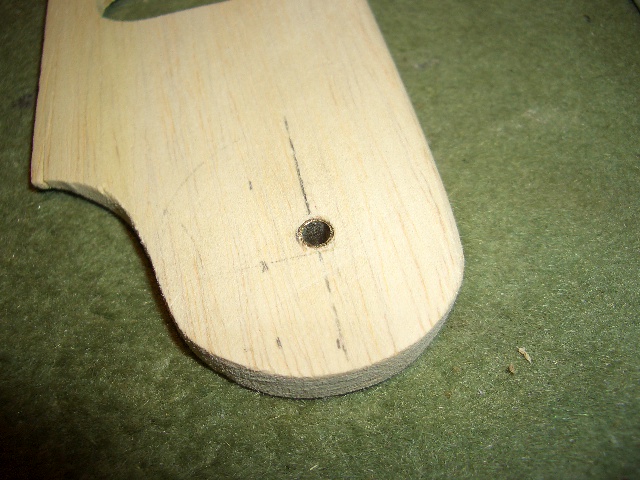

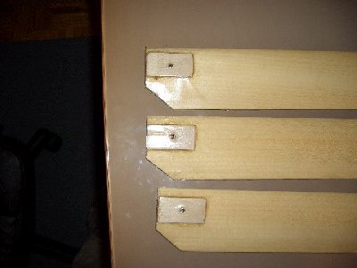

Se procede a poner un casquillo en el agujero de las palas para evitar que la madera se abra....

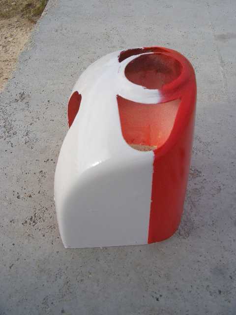

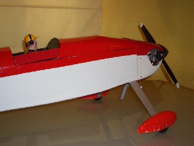

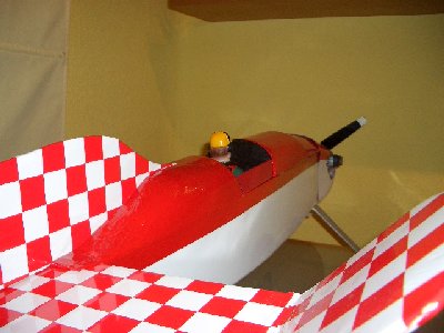

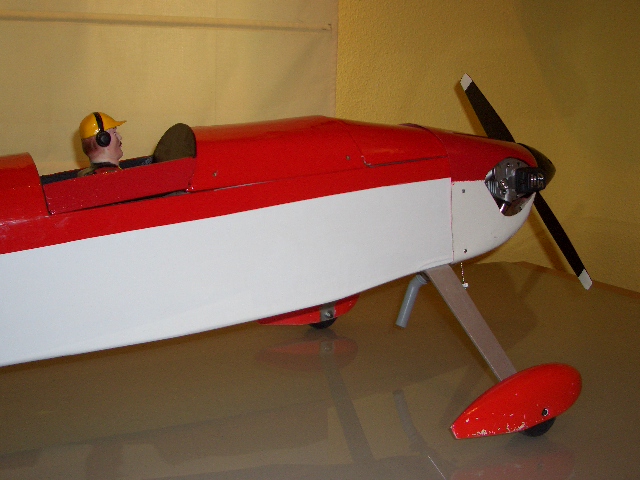

Aprovecho el fin de semana entre vuelo y vuelo en el campo para darle al bote de pintura..... en este caso... la carena
Última edición por Fernando Hernández el Lun, 31 Oct 2005 12:11, editado 1 vez en total.

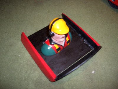

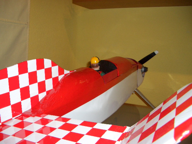

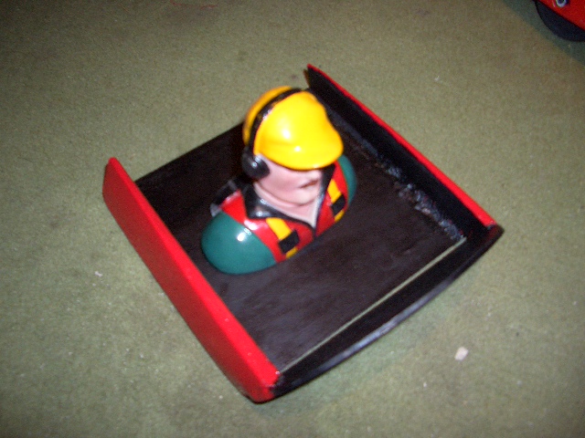

El piloto y su cabina también van tomando forma...

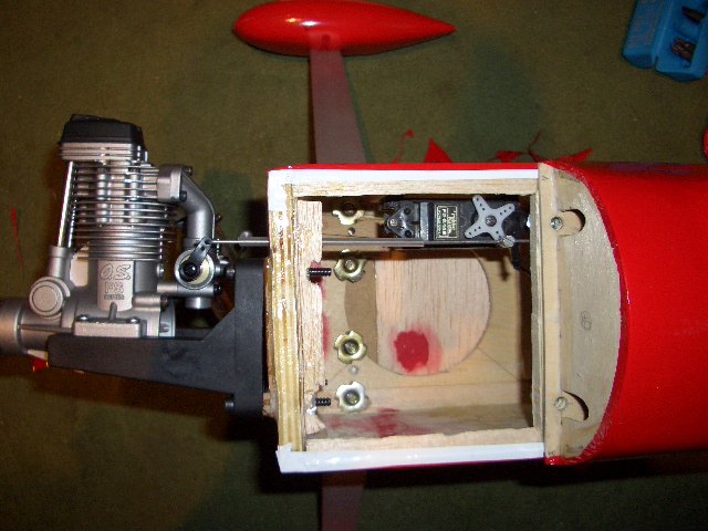

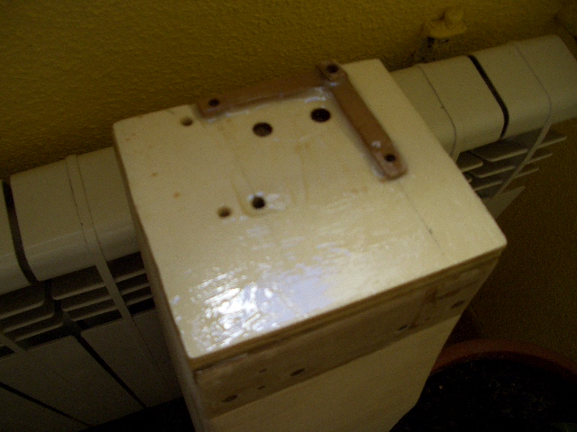

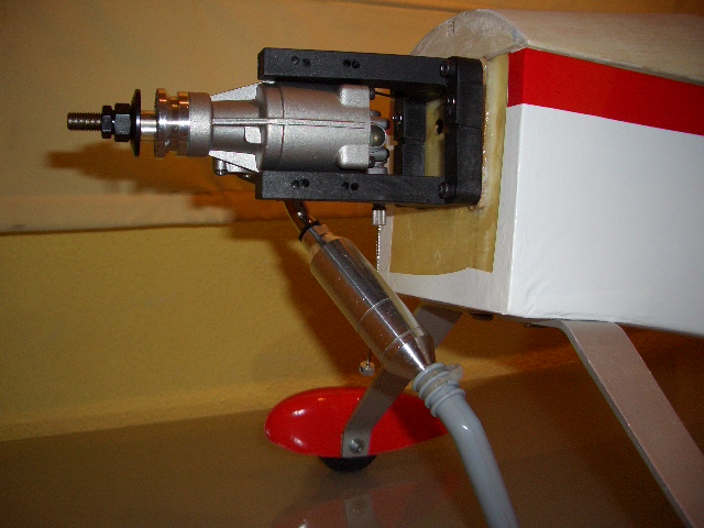

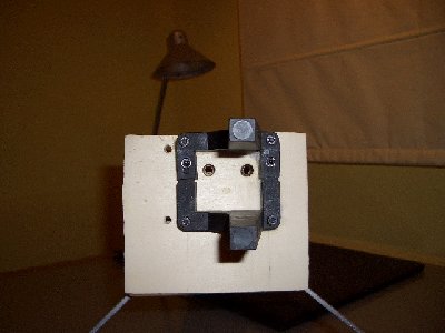

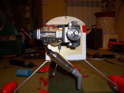

El motor va a ir a 90 grados.
He puesto suplementos con contrachapado de 3 y 6 mm para que el motor tenga incidencia hacia abajo de unos 2,5 grados y de 2 grados hacia la derecha

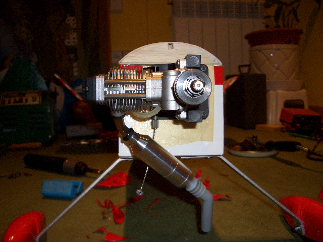

Agujeros para los tubos de combustible y para el mando del carburador....
La bancada está ligeramente descentrada para conseguir que el eje de salida del cigüeñal quede centrada con la carena....
Última edición por Fernando Hernández el Jue, 27 Oct 2005 9:30, editado 1 vez en total.

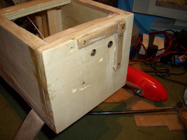

Se impermeabiliza la cuaderna parallamas con epoxi lento diluido en alcohol etílico

He decidido meterle un cuatro tiempos, un OS 70 Surpass II. Es un motor de probada fiabilidad (muy necesaria en un autogiro). Además tiene un sonido muy realista y, para el tamaño y peso del modelo, su potencia será más que suficiente. Probaré las hélices 12x8 y 13x6…
Se ha rotado la posición del carburador 180 grados, de tal forma que no es necesario taladrar la carena para acceder a la aguja de alta, ya que ésta sale por la parte inferior del fuselaje. Para acceder a la misma sin quemarme los dedos he colocado un cable de acero solidario a la aguja con un prisionero.

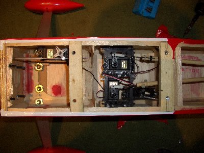

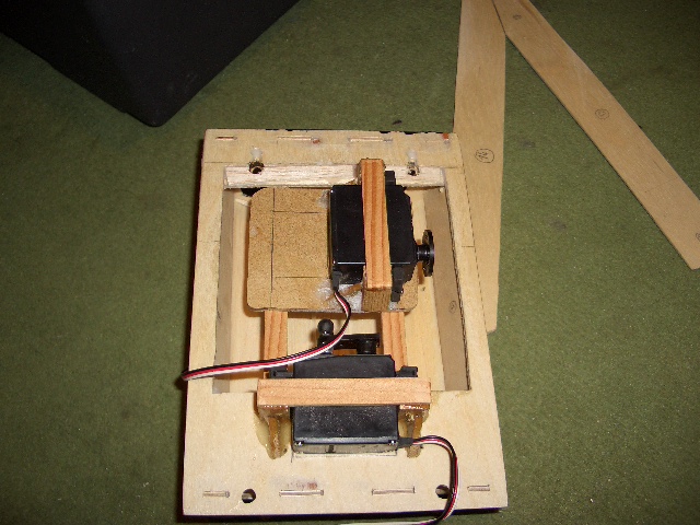

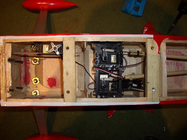

Rotor alabeo y profundidad:
Para ambos lados se instalan los Futaba S3305, con piñones metálicos y 9 kg.cm de par a 6 voltios. En ambos casos constan de rótulas en los extremos y de una varilla roscada de métrica 3. Parece quizás que esté sobredimensionadas, pero teniendo en cuenta los esfuerzos de compresión que soportarán (entre 4,5 y 9 kg fuerza) y la longitud de las varillas, se hacen necesarias para asegurar que las transmisiones no van a pandear.

Dirección y profundidad de estabilizador:
Aquí recurro en ambos casos a un redondo de pino con varillas de acero de 2 mm roscadas en los extremos. Los esfuerzos aquí son menores que en el rotor. Los servos son Futaba 3001, que son los estándar con rodamiento en el eje principal

Motor:
El servo es un Futaba S148 antiguo, ya que no se precisa mucho par. La transmisión es por varilla de 2 mm directa entre servo y barrilete de carburador… transmisión directa y precisa…

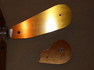

No me veo capaz de hacer unas palas con suficiente calidad para el modelo y finalmente compré unas comerciales en Vázquez Ramírez. Son de gran calidad y muy ligeras… Si observáis las fotos, veréis que se trata de un perfil plano convexo con la particularidad de que el radio del borde de ataque es ligeramente inferior al del perfil Clark Y. A ver qué resultado dan….

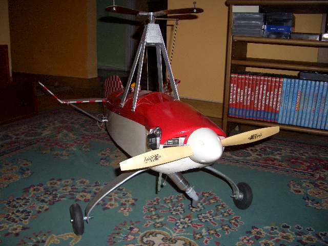

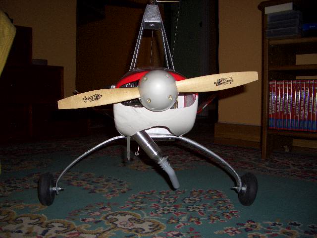

Fotos de hoy....
Última edición por Fernando Hernández el Sab, 26 Nov 2005 14:57, editado 1 vez en total.

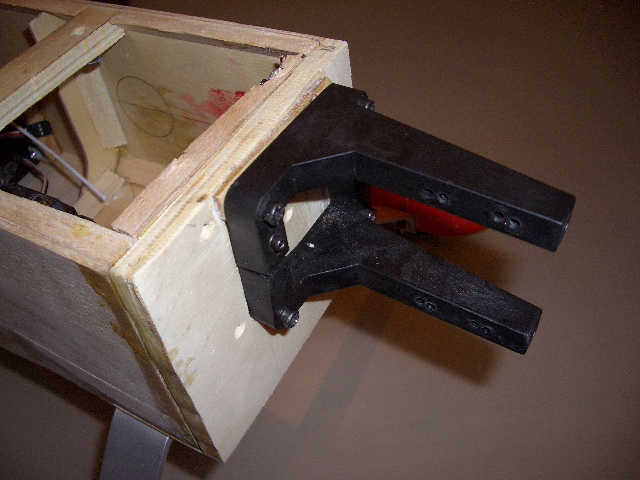

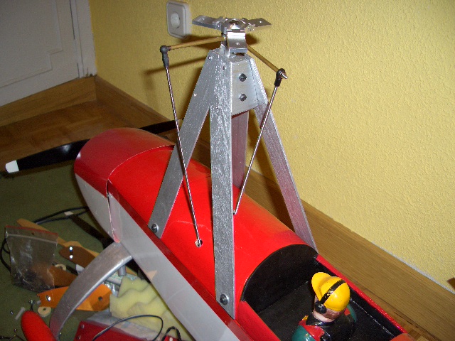

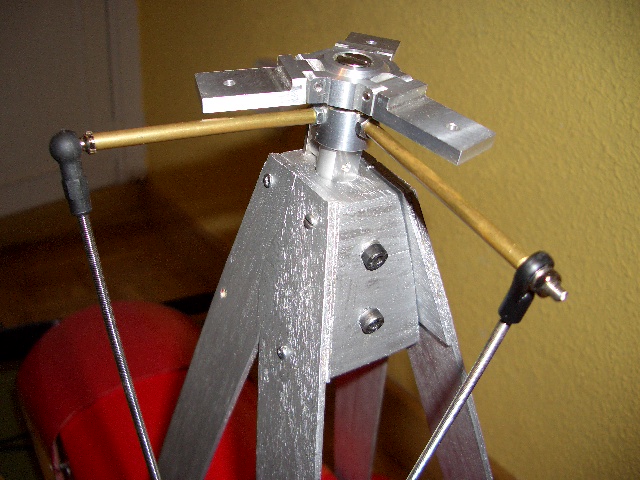

Gracias a Pedro Ruíz, del Club Impacto, ya tengo listo el conjunto del rotor.
Esta es la pieza tal y como me la dió....
#139751

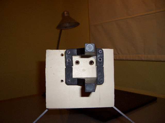

Aquí fotos del conjunto del rotor....
#139753
Detalle de la cabeza del rotor....

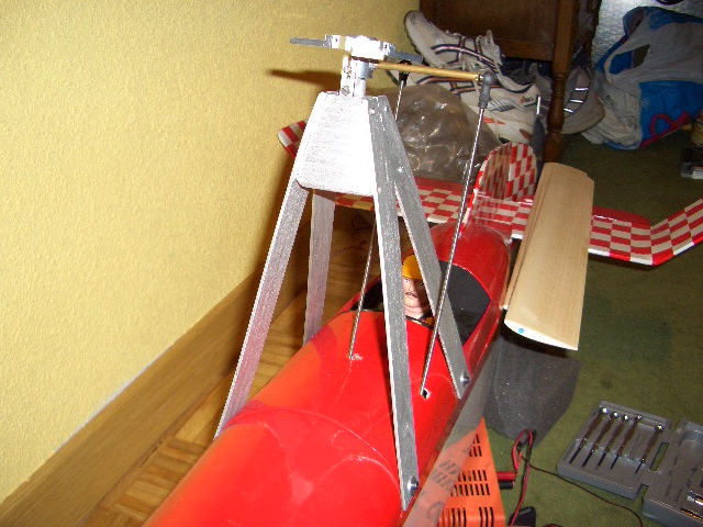

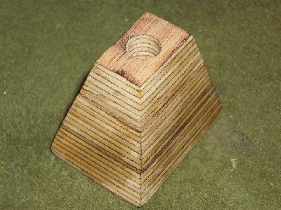

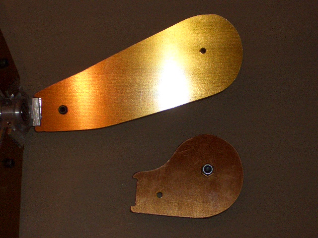

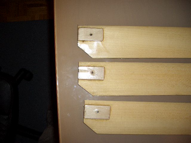

Palas ya terminadas.... son las comerciales. Se ha engastado un taco de haya de 12x12 y se ha puesto una pletina de contrachapado de 1.2 mm para aliviar la tensión del tornillo.
Adicionalmente le he engastado también un casquillo de 4 mm de diámetro interior...
Se han forrado con plástico autoadhesivo, de los que venden en los chinos para encuadernar libros...

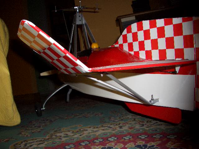

#143658
Riostas traseras del estabilizador, con tubo de aluminio...
