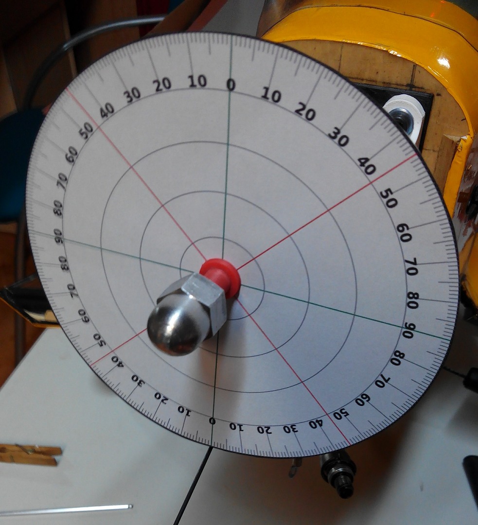

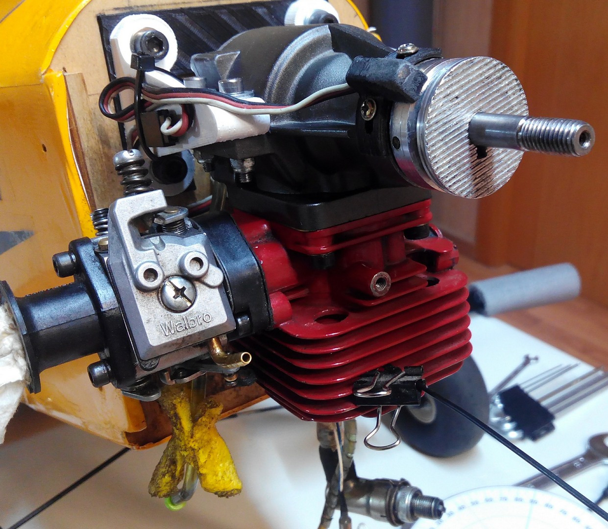

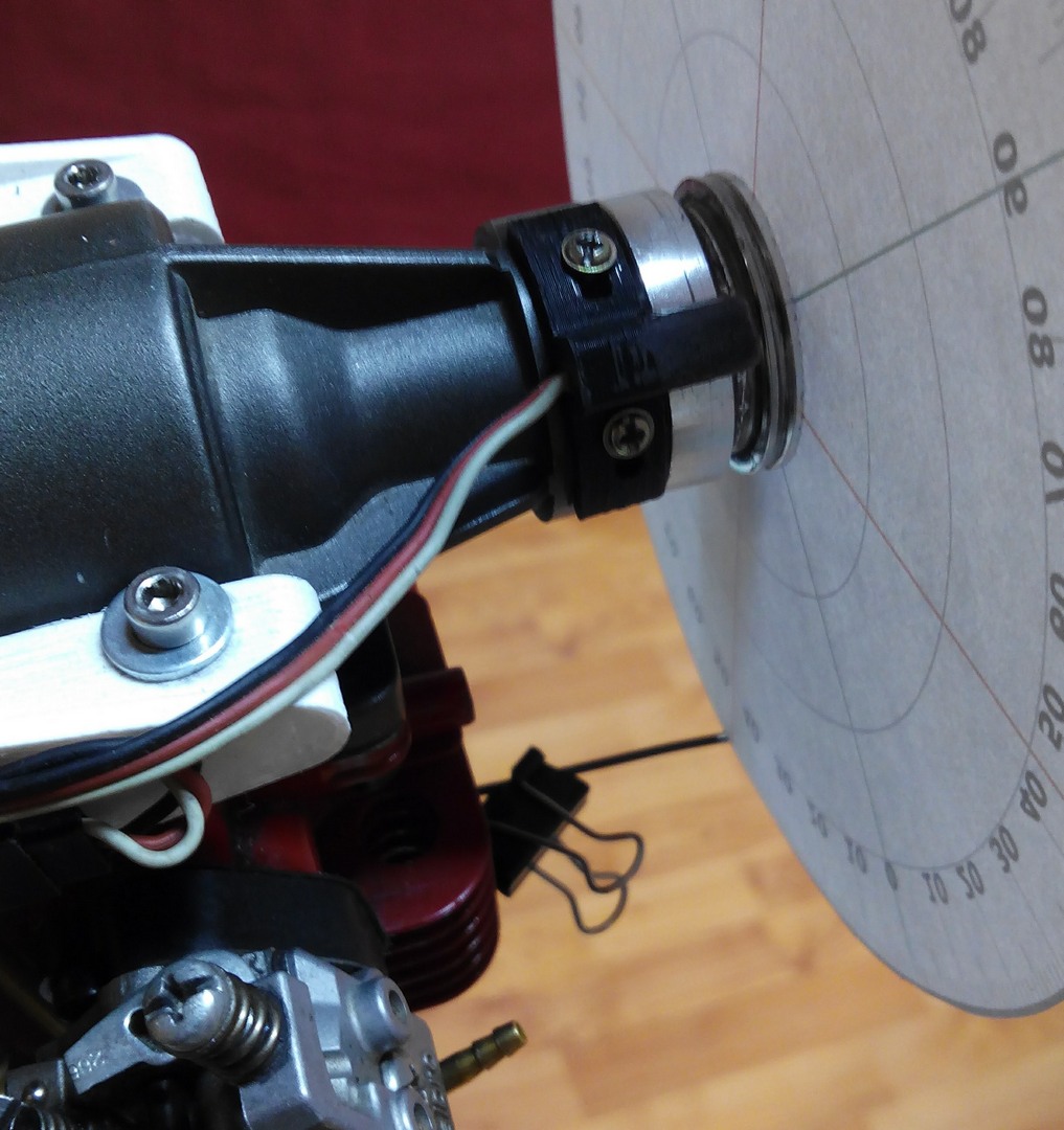

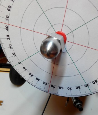

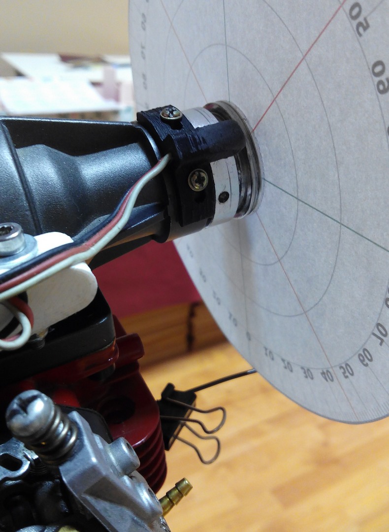

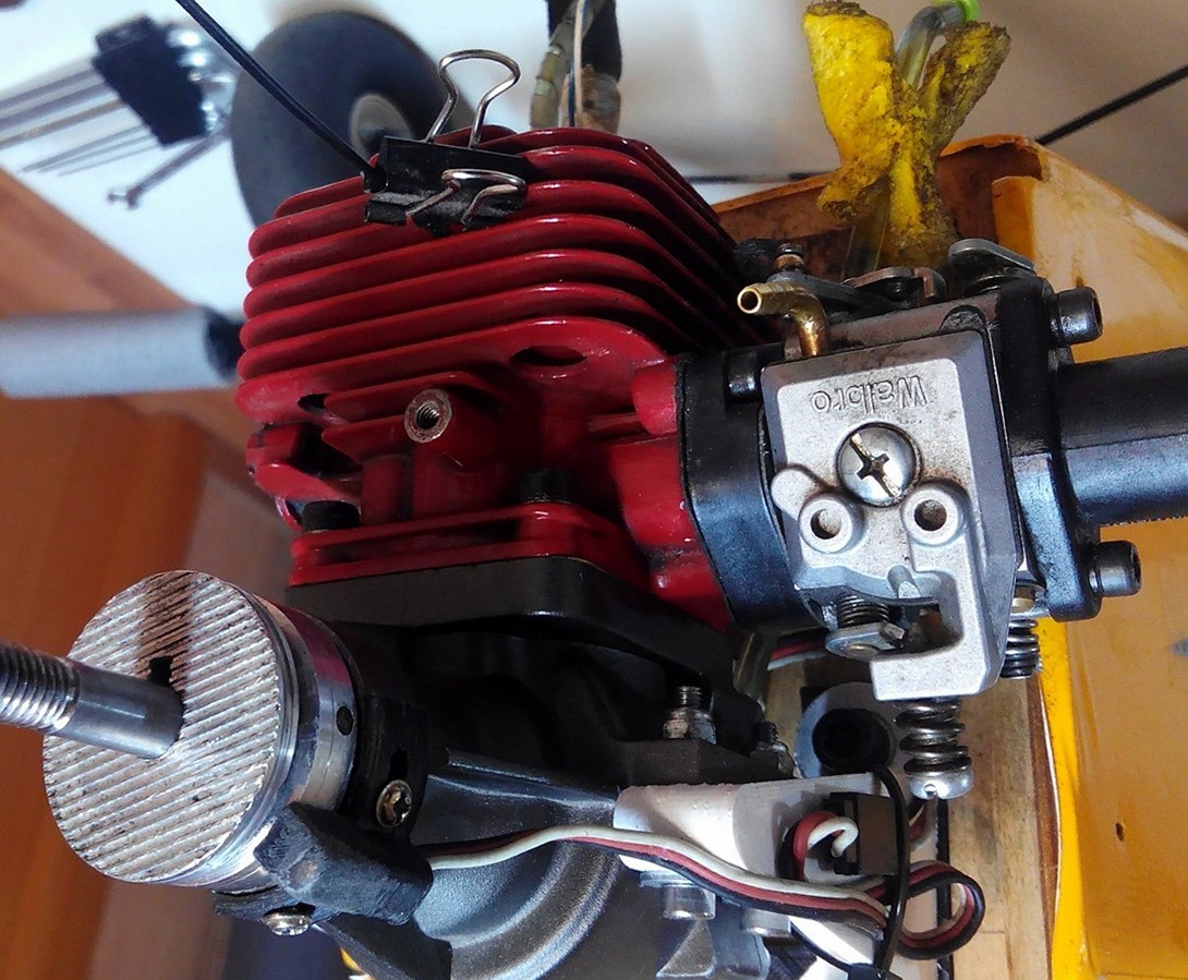

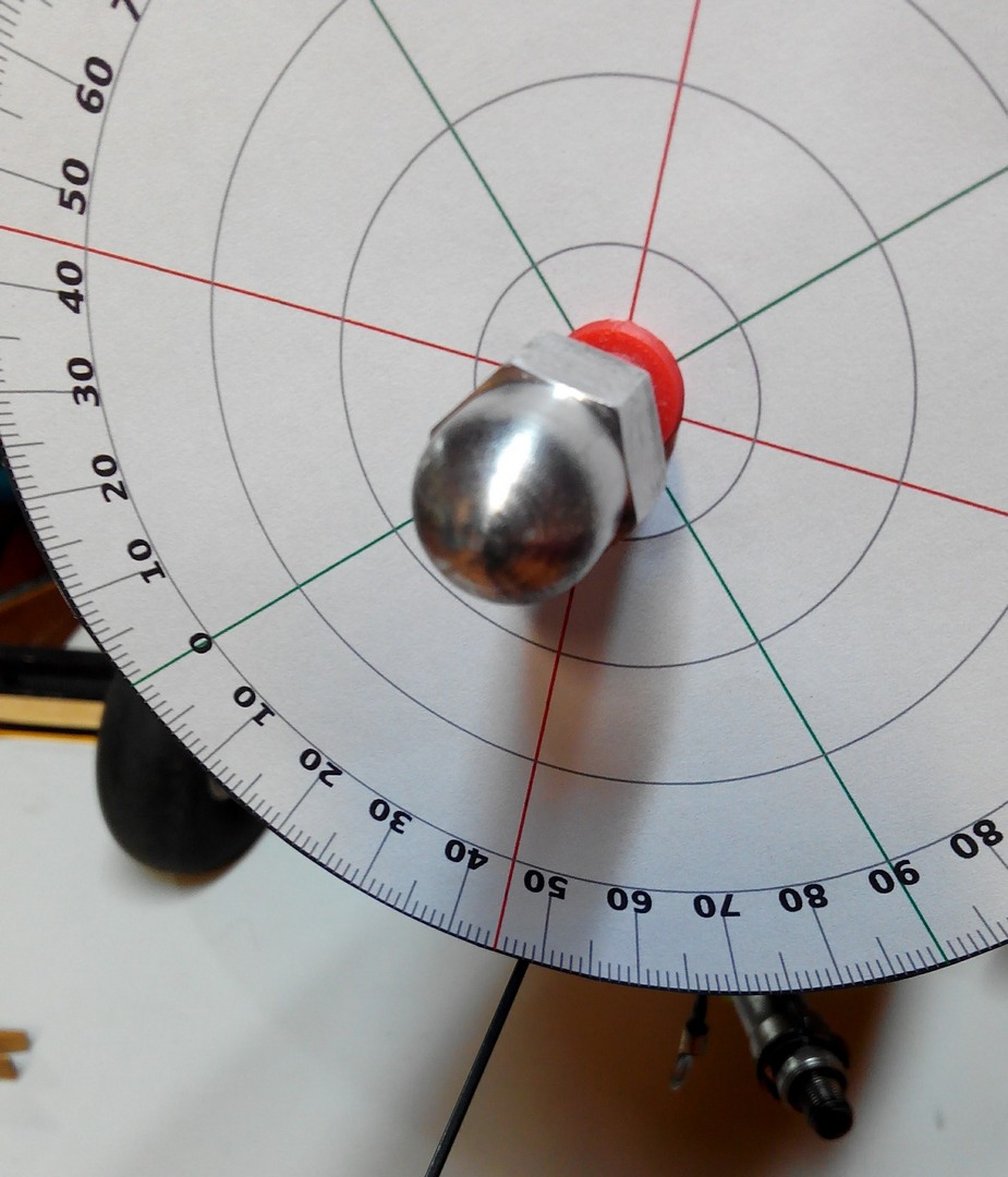

Aquí añado unas fotos del proceso. El PMS coincide con la hendidura de la base de la hélice, es decir donde va la chaveta que fija el eje del cigueñal.
Una vez colocado el disco centrado en el PMS, giro unos 90º en sentido contrario a la hélice para después girar en sentido correcto y visualizar donde salta la chispa. Después de muchas pruebas la chispa salta cuando el imán está debajo del captador (lógicamente :) ). En ese momento el disco marca 48º
Yo no veo que estoy haciendo mal, creo que mi CDI debe cambiar los grados de avance según las rpm. Me parece haberlo leído en algún sitio que en estático tienen un valor mucho mas alto y en marcha cambian. En fin eso es lo que me sale y de momento tendré que continuar así, sin poder afinar los grados. El motor funciona que es lo importante, pero me pica mucho la curiosidad.
Situación PMS y sensor
Disco en posición PMS
Vista posterior
Vista posterior cuando salta la chispa
Me sigue marcando 48º

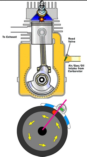

Es que no tienes que poner el motor en el pms y despues girar hasta que salta la chispa.
La chispa salta ANTES de llegar al pms.
Lo que te indica el dibujo, es que entre el PMS y la finalización de salto de chispa tiene que haber 28º. Si te es mas facil, la posición en la que el iman pasa por el captador y deja de saltar chispa es, mas o menos, 3/4 de captador en la dirección de giro de la pala.
Asi que si te resulta mas sencillo calcularlo asi, pon 0º donde termina de saltar la chispa (3/4 de captador), y ve girando en el sentido de rotación de la pala hasta que el piston llegue al pms (vences compresión y se queda en un punto en que puedes mover el piston unos milimetros a derecha o izda antes de ofrecerte resistencia), ese angulo tiene que ser de entre 28-30º.
Saludos!

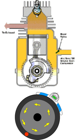

Lo estas haciendo mal.
La posición de 0 grados es, mirando el motor de frente, justo donde termina el iman, no donde lo has puesto tu.
Cuando el iman pasa y pita es cuando hay que empezar a medir, girando la pala hasta llegar al pms, y buscando el punto intermedio en el que el piston ofrece resistencia a derechas e izquierdas, no como lo mides tu, que has puesto 0º la parte alta del piston, y en cuanto deja de pitar mides los grados, asi no es. Una vez tienes el piston en el pms, tiene que quedarte, entre iman y captador, 28º, y recuerda que la posición de calculo del captador es el sitio donde el iman deja de pitar (unos 3/4 del captador en el sentido de giro de la pala).
Sixto te paso una imagen donde se muestra claramente como se hace.

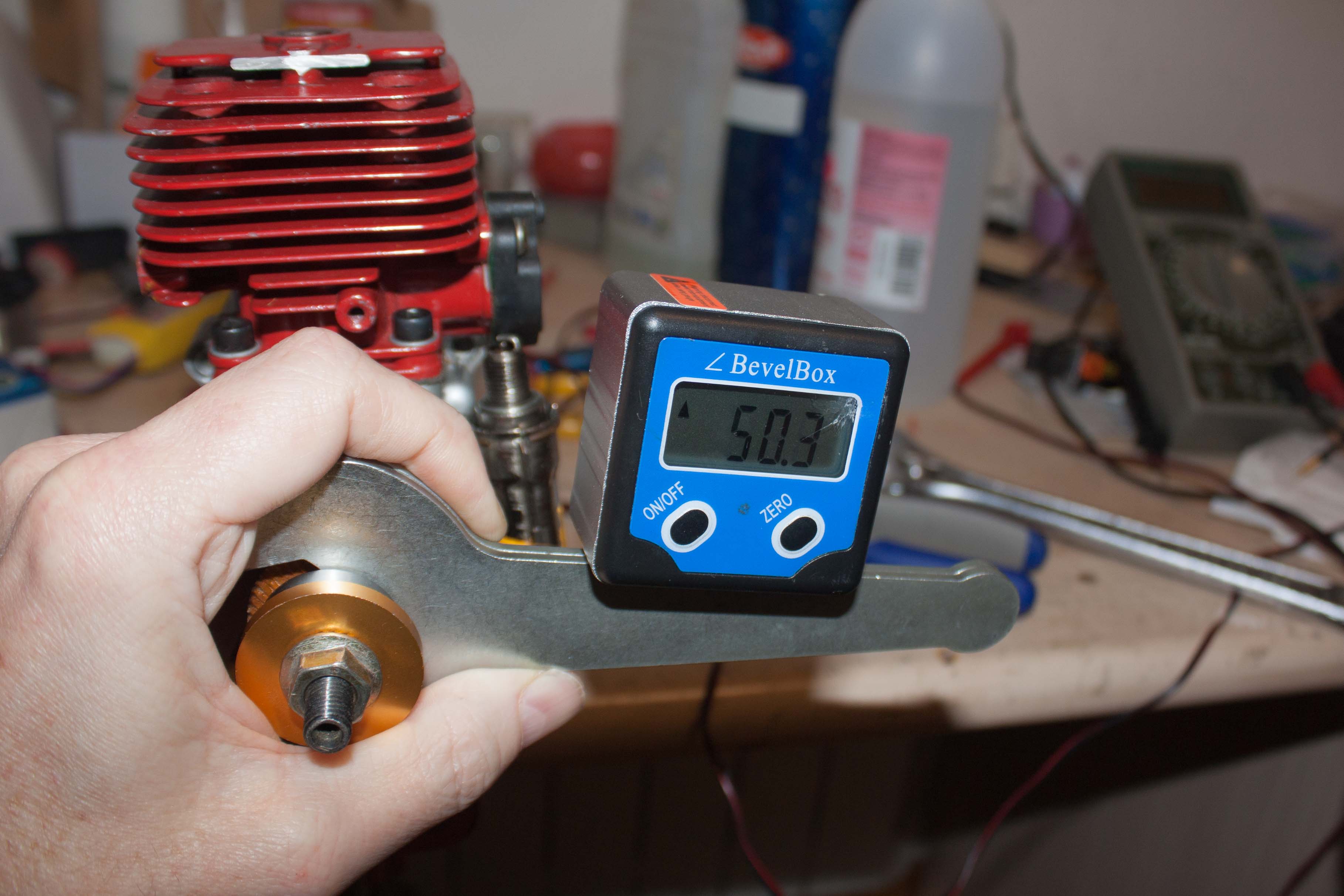

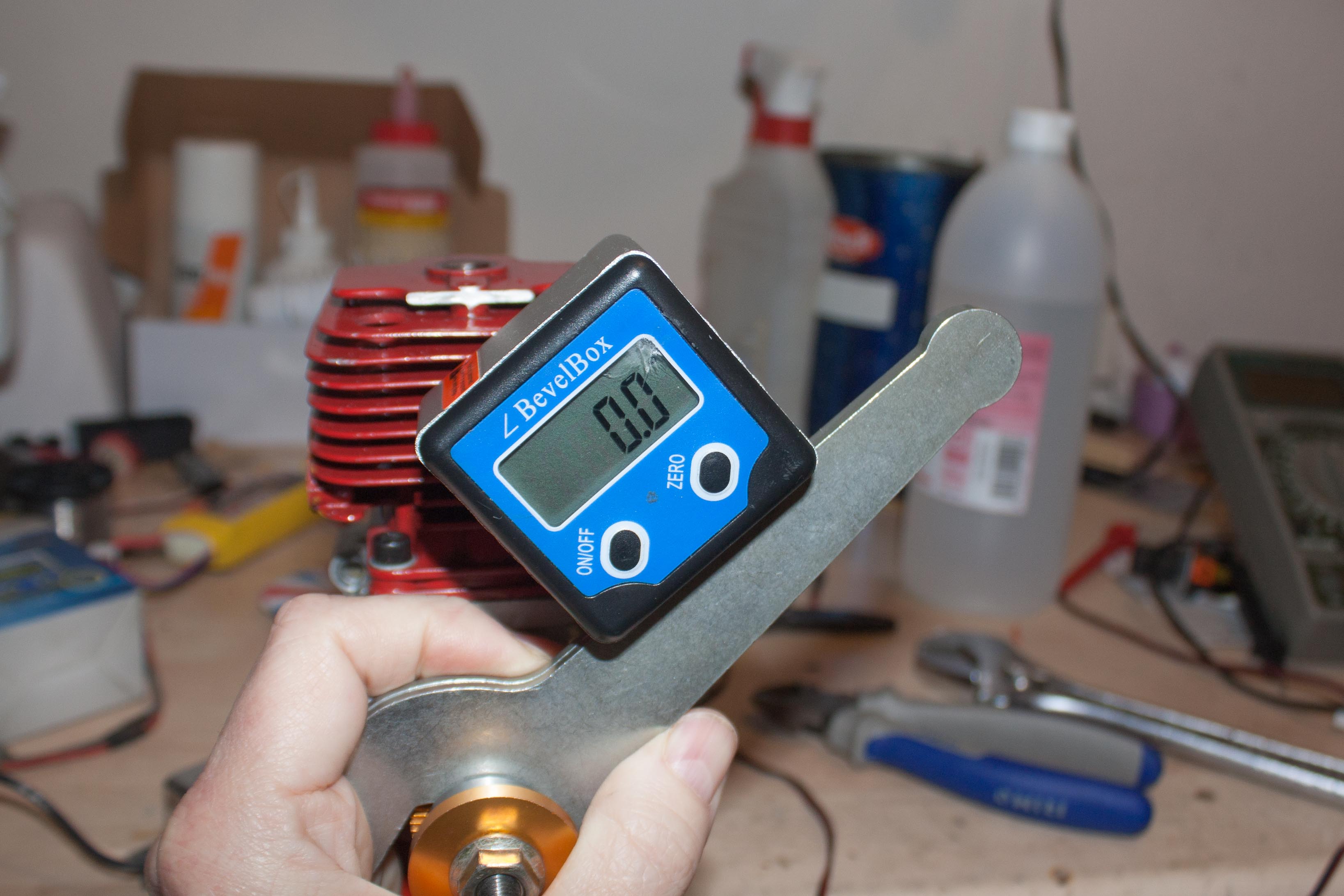

Pues me he llevado una sorpresa, al sacar el motor de la caja el encendido es tambien un CRRPRO..bendita memoria :mrgreen:
El caso es que no me he podido aguantar y he medido el calado del encendio y otra sorpresa, me sale lo mismo que a pere_gs 50º
Lo he hecho en plan rápido, pero para diferenciar si son 30 o 50º va de sobra.
Coloco dos llaves metalicas sujetas al eje en las cuales sujeto un inclinómetro y lo pongo a cero cuando está en el PMS.
Luego retrocedo y subo varias veces para detenerme donde salta la chispa..
50º más menos... :lol:
