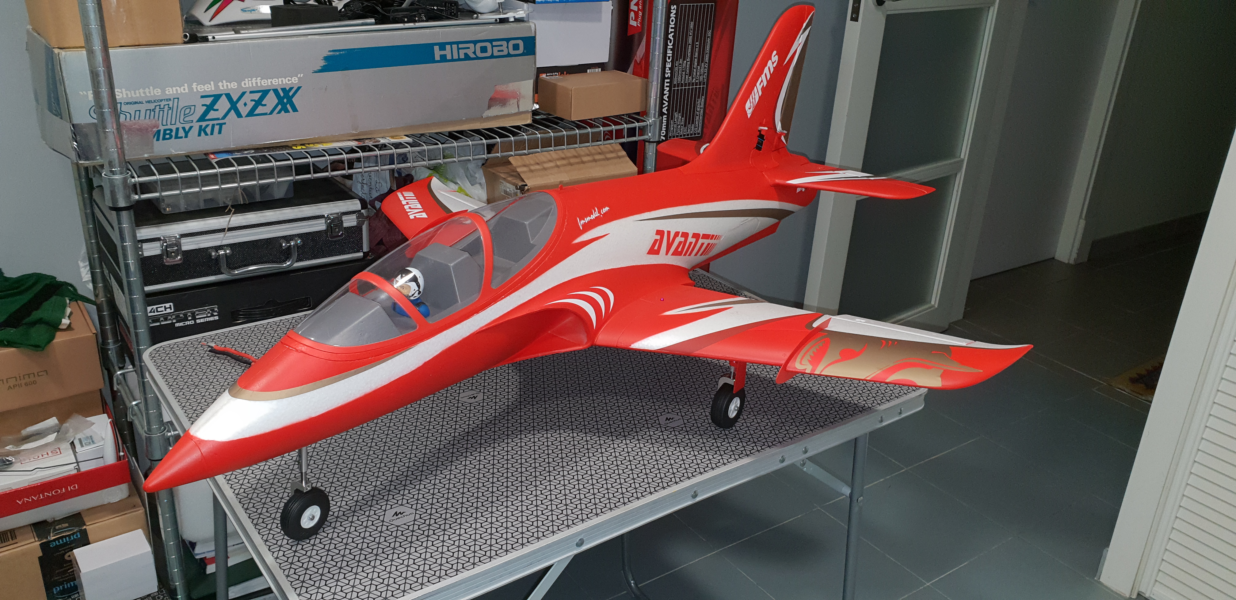

Al final he comprado el Avanti de FMS.
Tiene buena pinta.
Pero me ha sorprendido lo pequeñas que son las alas para el peso que tiene.
Es mi primer EDF.
Por Rayant
#1389803
Poco a poco iré subiendo fotos y conclusiones que pueda sacar.
En general el modelo tiene buena calidad, he repasado algunas cosas.
La amortiguacion del tren de aterrizaje delantero estaba bloqueado, al montarlo de fábrica se pasaron de fijatornillos y se quedó pegado el eje y estaba bloqueado. Las alas entran muy duras en el fuselaje y la bayoneta también.
El modelo lo compre en Speedlimits, muy bien el trato recibido, pude quedar con Diego en Madrid y me ahorre los portes.
Para instalar un estabilizador NX3 he tenido que hacer una pequeña chapa de contrachapado para ampliar la bandeja de la batería. El espacio es bastante reducido.
La amortiguación del tren de aterrizaje van bastante duros, los he suavizado con un poco de aceite y moviéndonos a mano.
Si alguien tiene este modelo agradecería cualquier recomendación.

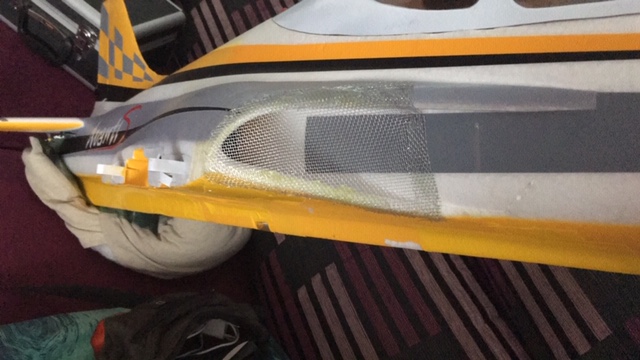

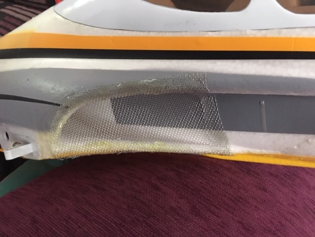

Por alconcaleyero
#1389939
Ten cuidado porque es un aspirador yo destroce una hélice haciendo pruebas en casa, además creo que se rompió dando gas a tope empujo tanto que se desintegro , en cuanto al avión que tengo es el avantiS 80mm he conseguido vuelos de 5 minutos apurando mucho, lo normal son 3 o 4 minutos las lipos se las beben estos cacharros no creo que consigas mucho mas , yo en las entradas de aire le he puesto malla para evitar las chinas ya que mi campo no es asfalto, lo he probado y va de fabula ya no tengo que preocuparme de momento
Por Rayant
#1389944
Si, estoy pensando en colocar algo en las entradas.
Si puedes poner una foto de como las tienes colocadas me vendría muy bien, mi campo es hierva y tierra.
Tu avion tiene mayor consumo que el mío.
Las baterías creo que va a ser de 3300.
Las de 4000 pesan mucho y no me queda espacio para el NX3.
Gracias.
Por alconcaleyero
#1389948
ahi van las fotos, es malla mosquitera de cualquier ferretería, pensé ponerle la de un colador pero es mas tupida, esta es perfecta y aunque queda un poco feo a simple vista a lo mejor, es funcional 100% no le afecta nada al vuelo y digo nada literalmente o por lo menos yo no lo noto nada, esta pegado con epoxi 5 minutos, tengo otro turbina mas pequeño de 64mm también con malla y va perfecto.

Por Rayant
#1389952
Si muy bien, estéticamente queda regular, pero lo importante es su cometido.
Hoy la he probado en casa a tope de gas, que pasada, el chorro de aire que hecha, a dos metros de distancia te deforma la cara y la ropa, perece que vas en moto sin casco.
Tiene que volar.
Gracias.

Por cetrero
#1389953
Yo en el viper jet y en el yak 130 tambien tengo malla puesta.
Penaliza un poco la estetica pero es necesaria.
En el f16 al llevar la entrada de aire delante de la rueda delantera no se la he puesto. En aviones como f16 f86sabre eurofighter j10 y similares no nesecitas
La mayoria de piedras que absorbe en pista de tierra las levanta la rueda delantera.
