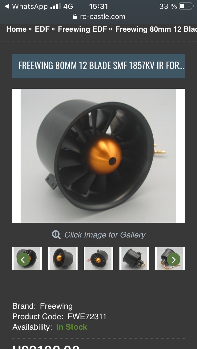

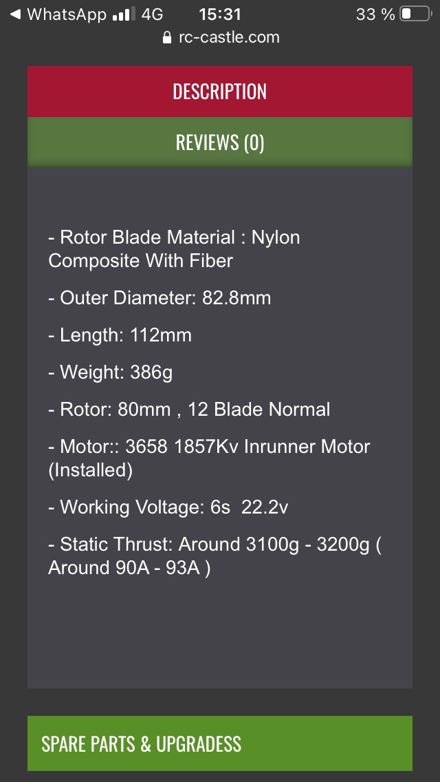

Para darle al hilo un poco de información , voy a actualizar la electrónica de el avantis, llevo con la configuración de serie (la primera) desde entonces llego la hora de darle un lavado.
He visto varias configuraciones y al final he tirado por una de freewing para 6S y 12 álabes ya que el sonido si me importo más que la eficiencia , mire la configuración del ultímate y si hay un poco de diferencia en el consumo.
He comprado la EDF con motor inruner no como el de serie que era outruner que como os digo era el primero, aquí os dejo la actualización con un variador de más amperaje para ir un poco más sobrado

Que tal compañero , pues verás no he visto sinceramente mucha mejora en empuje , si quieres algo que de verdad tire mucho es decir 4kg o por ese estilo te tienes que ir a 8S , y supone cambiar todas las lipos.
En cuanto a las motorización que comentas , no , no es la antigua la más antigua es como ya comenté con un motor outruner este concretamente (3530-1850kv) outruner, 12 alabes , después salió el ultímate (rojo) y pusieron esta 3530-1900kv 9 alabes inruner bajando así el pico de 97A que da el mío (antiguo) a 75A y con esto mejorar el rendimiento y algo el tiempo de vuelo.
Después creo que hay otra configuración con 1920 no estoy seguro y lo mismo 9 alabes , como ves la que yo he cogido es una actualización de la primera y a mi modo de ver la que mejor le va a este modelo sin embargo le castiga el consumo , no es necesario cambiar el esc eso ya cada uno con lo que el desembolso no es muy grande .
Irse a esas que comentas por supuesto que son de mejor calidad y rendimiento a nivel de consumo pero si quieres chicha es 8S y buscaba algo de 6 S
