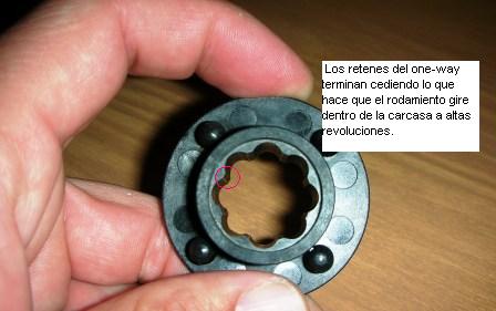

Buenas noches,
Como ya anticipé la semana pasada y hoy confirmo, he detectado una avería puñetera en el Sceadu, y digo puñetera no por el riesgo sino porque te hace pesar que tienes el servo de cola averiado con el consiguiente desembolso...
El tema es muy sencillo, la pieza que aloja en one way es de plástico por lo que en el momento que se ve forzada con cambios bruscos de paso, autorrotaciones abortadas y demás puñeterías termina por coger holgura, holgura que ya de por si tiene la pieza nueva pero ésta no es tan pronunciada.
El efecto que provoca la avería es que a altas revoluciones el one way salte al siguiente alojamiento lo que traduce en una variación brusca en las revoluciones provocando fuertes sacudidas de cola. El "fallo" es tan rápido que no se aprecia variación en las revoluciones por lo que das por hecho que es el servo.
Os dejo una foto de la pieza en cuestión y de la parte que se desgasta.

no hay upgrade de aluminio o de algun otro material??? ponlo y prueba, te saldra mas barato ke un servo de cola, si es ke llevas weno!!

Alex, no hay upgrade en aluminio, hay un conjunto completo de autorrotación pero cuesta un pastizal algo más de 90€... así que por 6€ que cuesta la pieza creo que no merece la pena hacer esa inversión.

pos si vuelas agresivo pillate varias y la vas revisando cada 5 o 10 vuelos, pero en un heli asi no deberia estar mas cuidado ese detalle??
