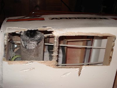

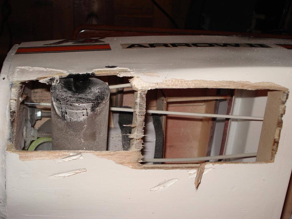

Aquí van unas foticos más de dicho modelo y acabo de empezar a restaurar. Nunca he probado en hacer este tipo de trabajo y no sé qué tal lo aré. Espero vuestros sabios consejos.

Pues se ve muy bien la reparacion que estas realizando, comentanos que motor os pondras a esta maqueta y que tanque en CC asi vemos aproximadamente el CG saludos

por cierto si puedes refuerza el fuse en al union de las alas kon mas maderita o fibra y si puedes kita algo de maderita por otro lao k es pesadaaaaaaaa

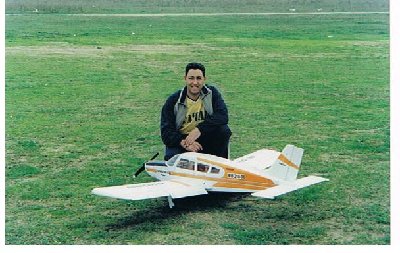

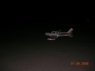

Hola a todos.
Comentaros que la mia tiene 15 años y tras una restauración realizada hará unos 4 años, de tan solo cambio de adhesivos originales naranja por unos realizados en vinilo según las fotogrias, realización de puerta operativa en cabina y aprobechando la preparé para realizar vuelos nocturnos, sigue siendo una madre como el primer día.
Va equipada con servos 3001 en estos momentos y un os 91 FX con escape pitts con el cual va mas que de sobra para realizar vuelso a escala incluso fiabilidad mas que suficiente para relaizar los vuelos nocturnos.
No habre calculado los vuelos que tiene, pero vuelos nocturnos tendrá realizados unos 25 seguramente, por lo cual doy mi voto totalmente positivo. Es un avión para disfrutar haciendo entradas a pista con días de viento cruzado, ya que permite unos derrapes de cola impresionantes.
Un saludo y espero os sirva mi comentario sobre este gran avión.

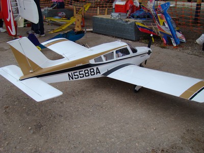

Hola amigos, bueno quisiera decir que yo tengo también una piper arrow y es una maravilla de avión, yo la he usado como avión de experimentar y la verdad que es un triunfo por el vuelo tan estable y noble que tiene, ya por ultimo la usaba para tirar propagandas de publicidad y iba genial, le construí un cajón de balsa con una puerta abatible conectada a un servo y tiraba unos 1000 folletos de propagandas, era una maravilla ver la cortina de papeles esparramados por el aire, el avión tiene ya unos 8 años y nunca tuve un percance, ni un porra cito vamos, ahora lo quiero restaurar entero pero la carena del motor esta total mente destrozada de haber estado guardada y no se donde puedo conseguir otra donde comprarla, espero que alguien me pueda ayudar en este tema gracias y saludos
