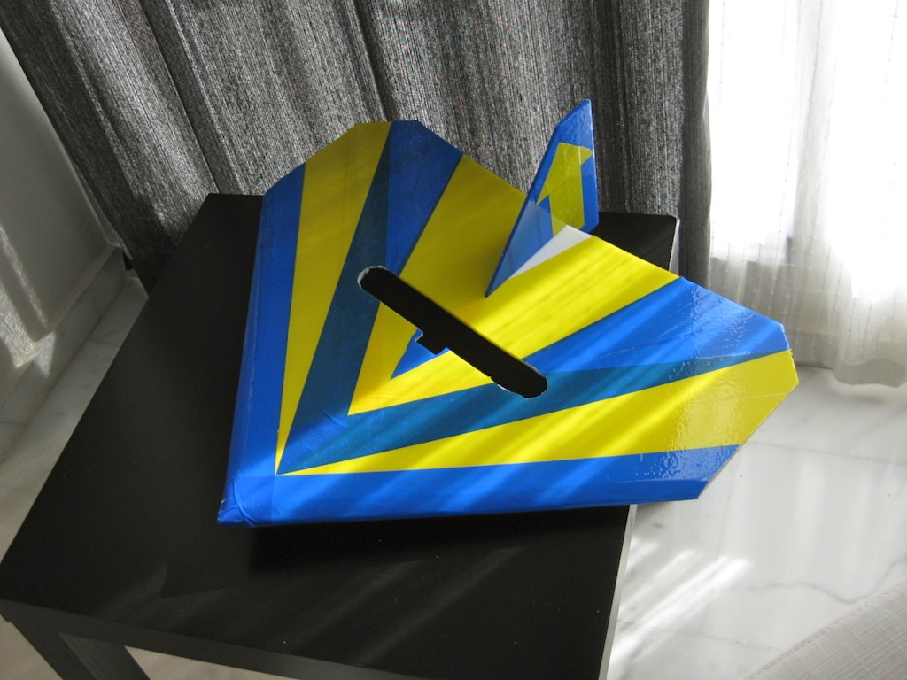

OLEEE!!! te felicito!!! muy requetebien!! que bien está quedando!! decoración a lo blue angels, no? :mrgreen: :mrgreen: y la flecha de la cola te servirá de mucho...
Pues nada, ánimo y un reportaje cuando la pruebes!! un saludote y FELIZ NAVIDAD!!!!
Por cierto la has encintado, no? que peso tiene?
#1104061
Gracias!!!!Pues si, esta encintada directamente con los colores que se ven sobre el depron.
En cuanto pueda la peso, pero no creo que pese mucho ya que el depron es de 3mm y la batería será de 3s 500ma.
Son los colores que tenia a mano no que sea del cadiz,jejejjje!!!

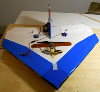

Esta muy chula compañero ya veo que has utilizado cinta de colores para decorarla como yo hice, facil forma y le da vista y rigidez, jejeje doble función.
Bueno pues mi alita en orden de vuelo con lipo de 2s pesa 187gr y con 3s pesa 203gr.

Por cierto, Ralph, la baterías la tienes en la cola? si el centro de gravedad está a 9,5 pulgadas osea, 24,2cm desde la punta, nuse, me ha parecido ver los servos también atrás de todo, comprueba antes el CG de volar...
Hola Draco muy buenos pesos, 2s para indoor y 3s para fuera, aunque ya nos contarás como te gusta más!!

Lo de la cola es un receptor turnigy enooorme. La bateria va delante.

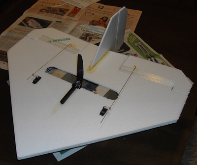

Hola compañero!! me alegro de que todo fuese bien, la verdad es que en tus fotos me sorprende que los servos y el receptor los pongas tan atrás, entonces quizas por eso tendrías el CG tan atrasado, nuse.

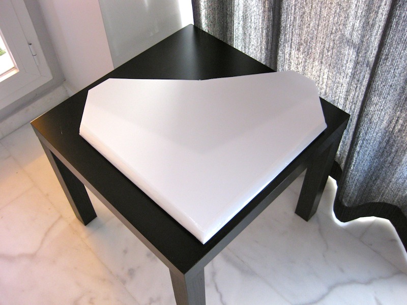

Bueno, ya la tengo, solo falta darle perfil al morro y encintar. Está fabricado con Depron S del Servicio Estación.
Con el vendaval que estamos sufriendo no creo que lo pueda probar este fin de semana.
Es el primero que hago, lo que unido a que el cutter que me dejaron cortaba fatal, me ha dejado los bordes muy mal acabados. Ahora tengo uno bueno y la diferencia es abismal. El siguiente seguro que queda mucho mejor.
