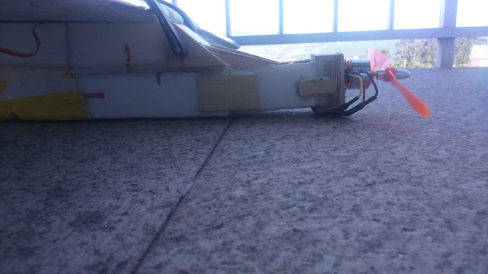

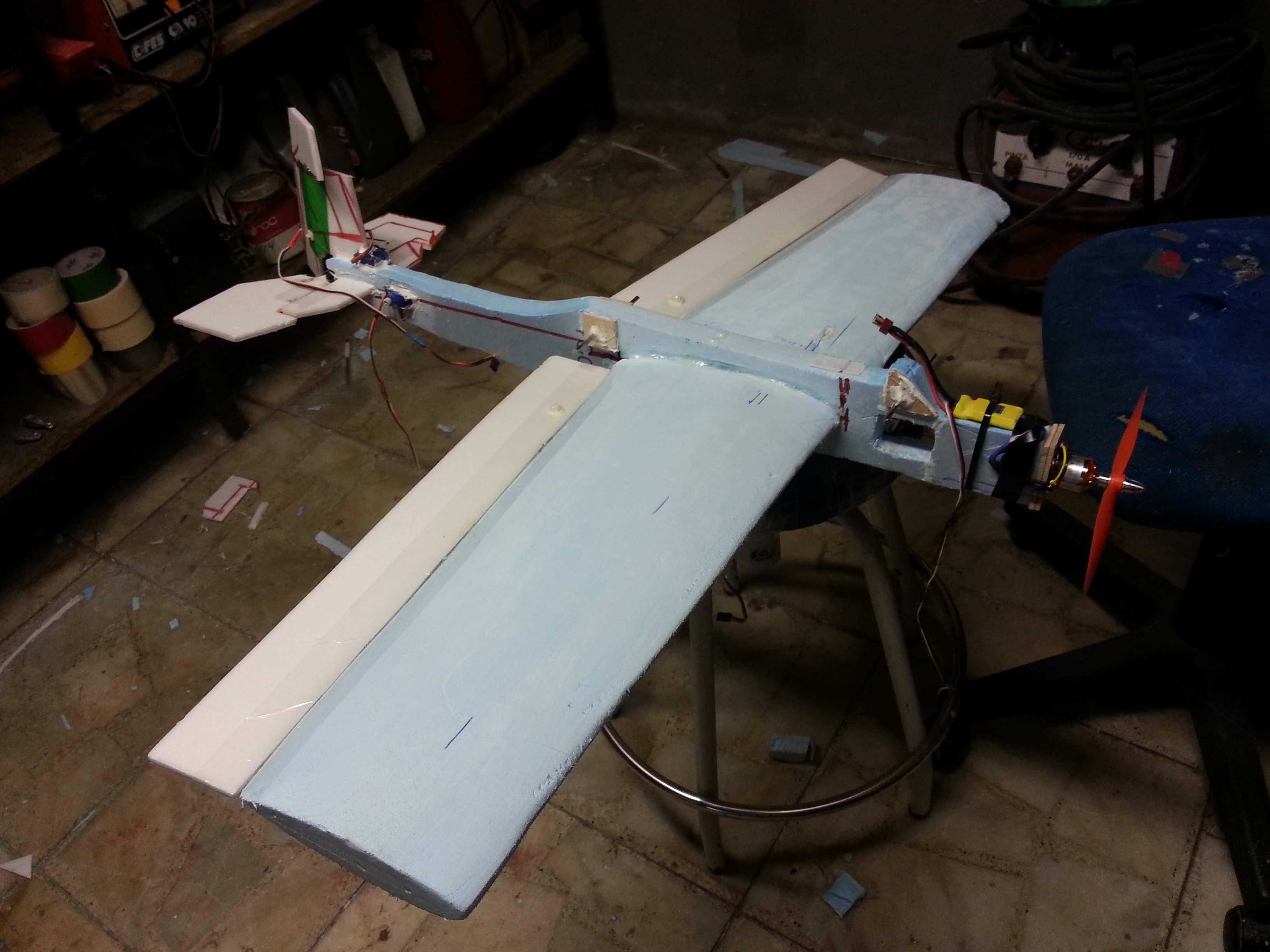

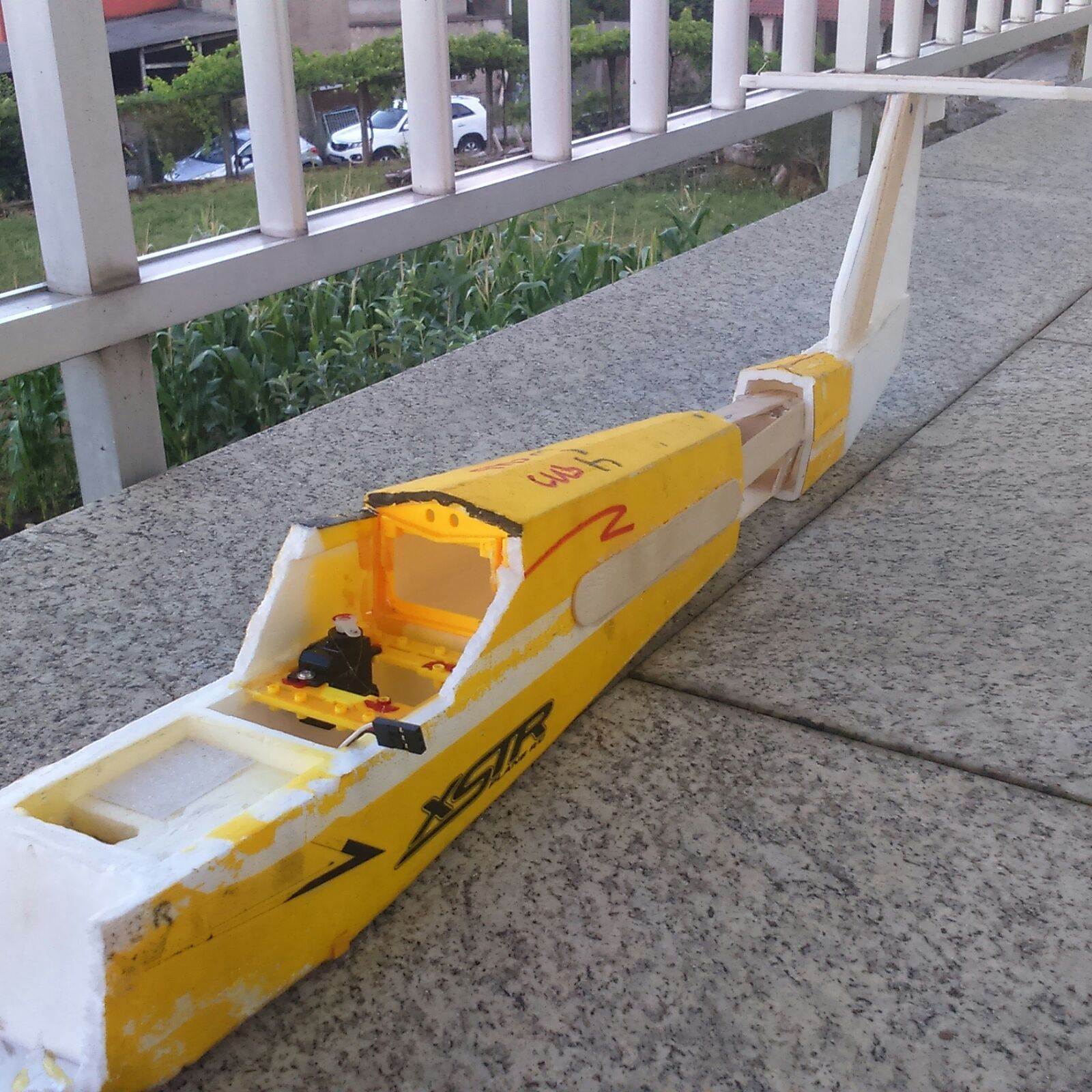

Hola,soy Óscar y tuve un pequeño problema.
Me reconstruí un avión de corcho a base de otro que le metí un piñazo
Este,que originalmente era un cesna de 3ch

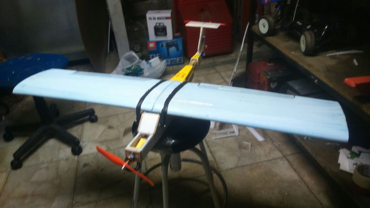

Y bien,aqui viene el problema,al terminarlo,fui a probarlo,con el cg a 1/3 del ala(33%) y lo que hizo fue un looping y se comió asfalto.Después de repararlo lo tiré desde un sitio más alto,y lo que hizo fue lo mismo,ni corrigiendo profundidad se ponía derecho,corté gas y lo dejé caer como un plomo(literalmente porque llevaba 90g de plomo en la punta) con el cg a 27%.
Ya no sé que hacer,ya se comió 3 hélices.Debería poner la bancada con más incidencia hacia abajo?
Las estadísticas del avión son: motor XXD2212A 1400kv con una hélice 8x6,alas perfil clark Y 24.5cm de cuerda y 120cm de longitud alar
Gracias y adiós

Hola ShenXx, yo lo que haría sería, poner el avión en orden de vuelo, pero sin conectar la batería, buscarte un sitio que este bien mullidito con hierbas muy altas, y lanzarlo a mano sin motor lo mas paralelo al suelo posible a ver que hace si intenta subir y entra en pérdida rápidamente tienes el CG atrasado o el avión pesa demasiado para esa envergadura yo no le pondria mas de 1200 gramos, si vuela mas o menos plano al suelo y aterriza mas o menos bien pues el la incidencia del motor bajala para compensar.

Hola TREXTER,el cg creo que está correcto,ya que lo normal es ponerlo a 33% en un ala cuadrada,yo lo puse a 27% la siguiente vez,midiendo desde el borde de ataque oviamente.
Respecto al peso el avión en orden de vuelo pesa 950g,el fuse está hueco.

Hola, el problema no es el centrado sino que parece el efecto de no tener correctamente calado el motor, seguramente necesitas darle varios grados hacia abajo y desaparecerá la tendencia a hacer looping.

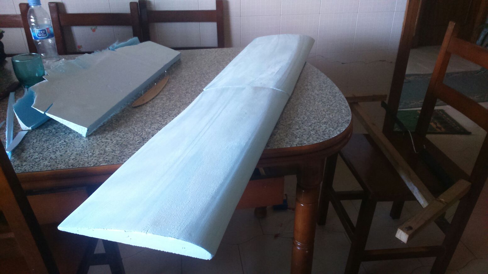

Hola gatovolante,es lo que me imaginaba,ya que la ala al ser tan grande y tener tanta resistencia al viento hace de pivote y además el motor tiene un poco de inclinación hacia arriba,casi no se nota,pero debería tener negativa,como tu bien dices.

Vale,ya le he puesto inclinación hacia abajo poniendo unas arandelas pequeñas que me veían en un motor con reductora de un avión.
A ver cuando voy a darle un "vuelo" para ver si se ha solucionado y si no...os preguntaré a ver que más le puede pasar

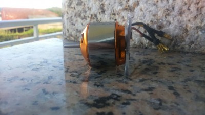

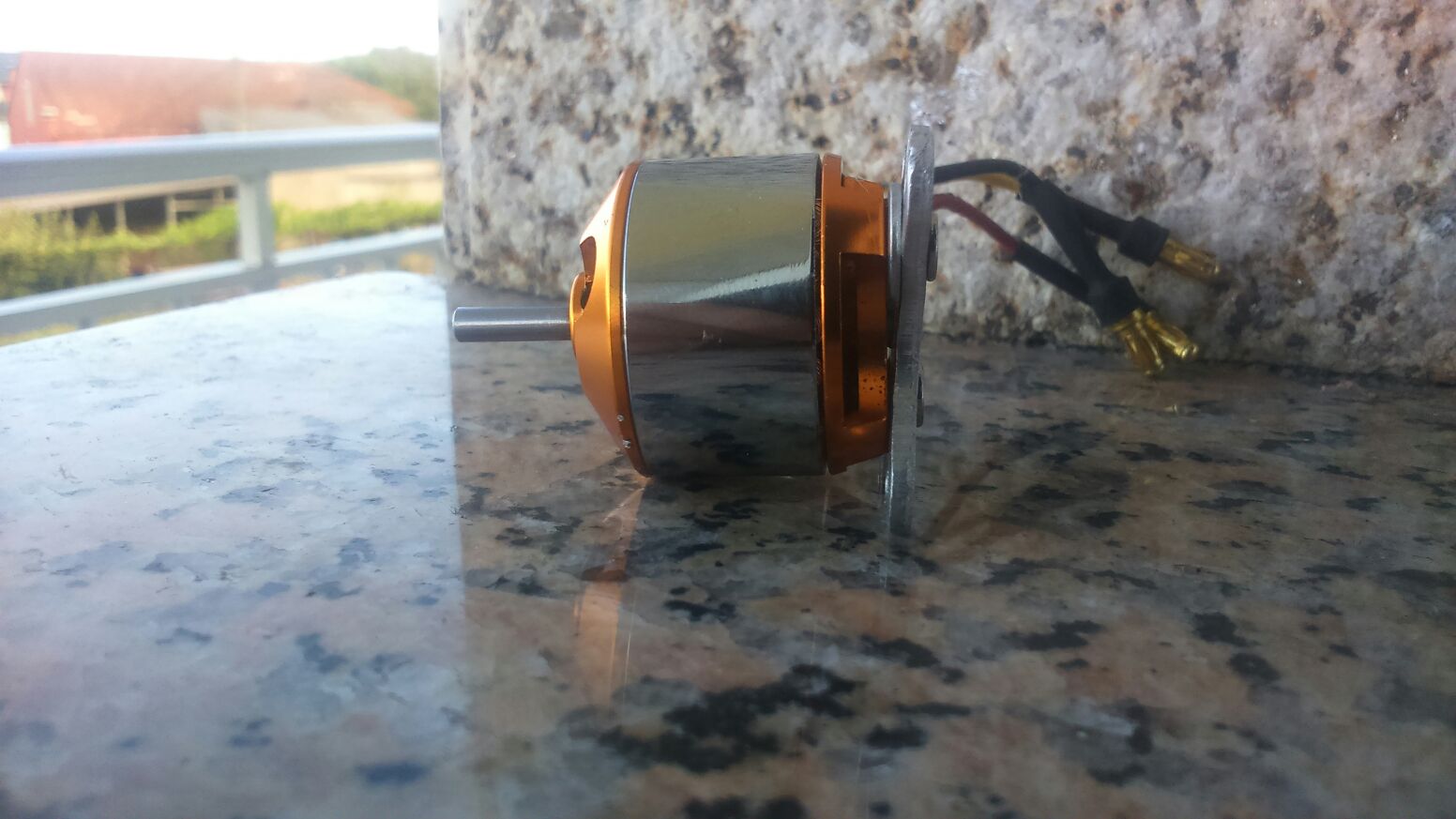

PD: Creo que algún rodamiento del motor o ambos están cascados,suenan a piedras y la "campana" del motor,el metal que gira,se mueve adelante y atrás,supongo que no será un problema
Por TREXTER
#1355161
Hola deberías de revisar el motor pues si tiene algo en su interior se calentara y puede quemarse o tambien puede que corte algún hilo de las bobinas, que se mueva delante y atrás puede que se haya aflojado el tornillo que sujeta la campana al eje normalmente es un tornillo allen.

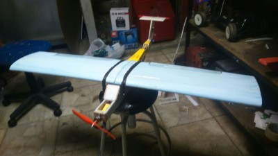

Hoy he intentado volar el avión,despegó pero solo duro 30seg en el aire,creo que lo volé con los flaperones puestos y por eso no giraba,porque quería aterrizar y tenía que dar toda la vuelta.

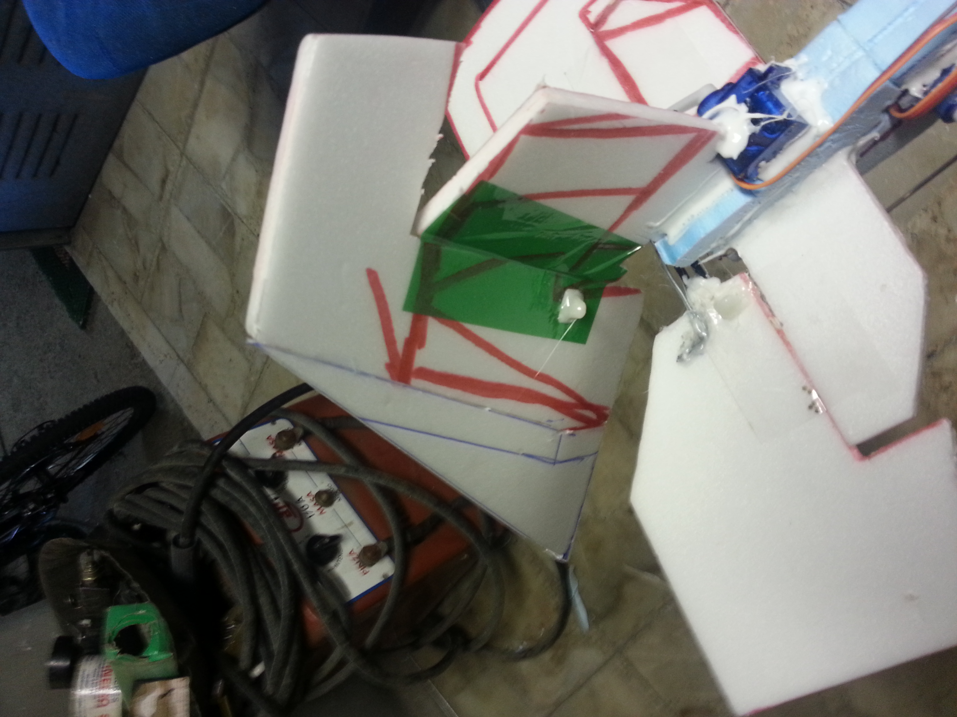

Intentaré hace un avión con motor trasero como el sky hunter aprovechando la electrónica del que tengo
Algo así
Me pregunto si alguien tiene planos para hacer uno y si no le hago fuselaje de depron y alas como las del otro avión con perfil clark Y
