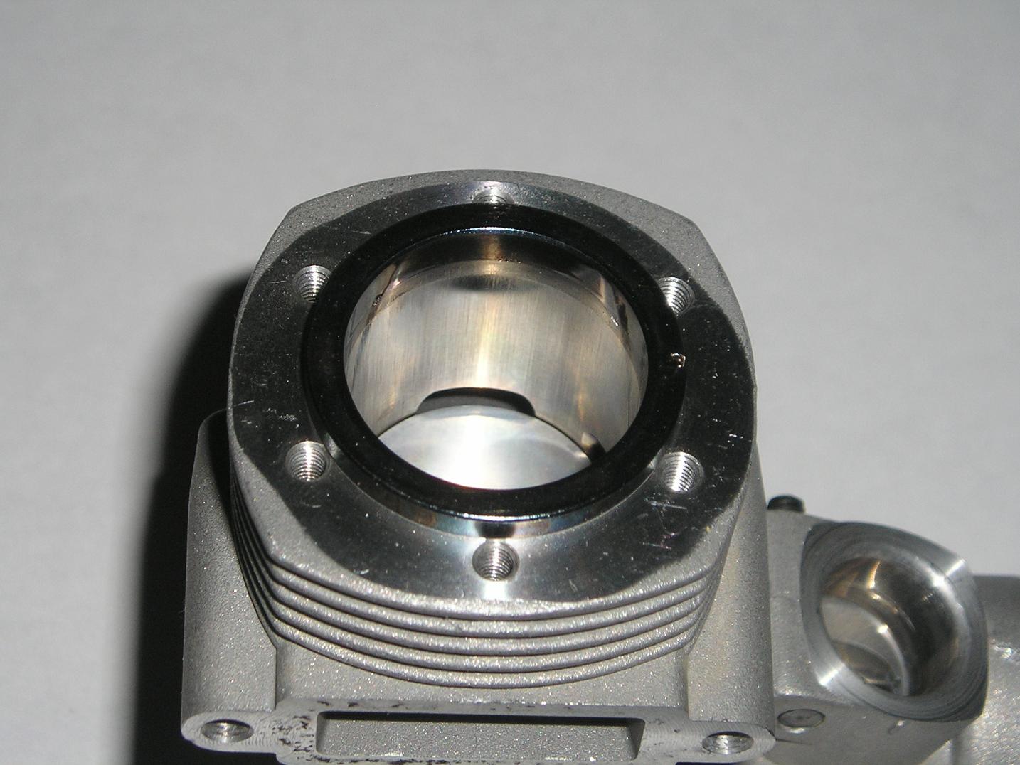

Venga hombre saca ya la camisa!!! y no tengas miedo y dejate de pinturas y marcas, de una manera u otra lo vas a montar, solo tienes que encarar las lumbreras y esto se hace mirando la del escape, la del escape es mas grande y las de admisión suelen ser dos mas pequeñas, algunas llevan un pequeño tetón para fijar la posición, no hay problema, venga ánimio que quiero ver este motor desguazado, te pongo unas fotos
admisión
lumbrera de escape

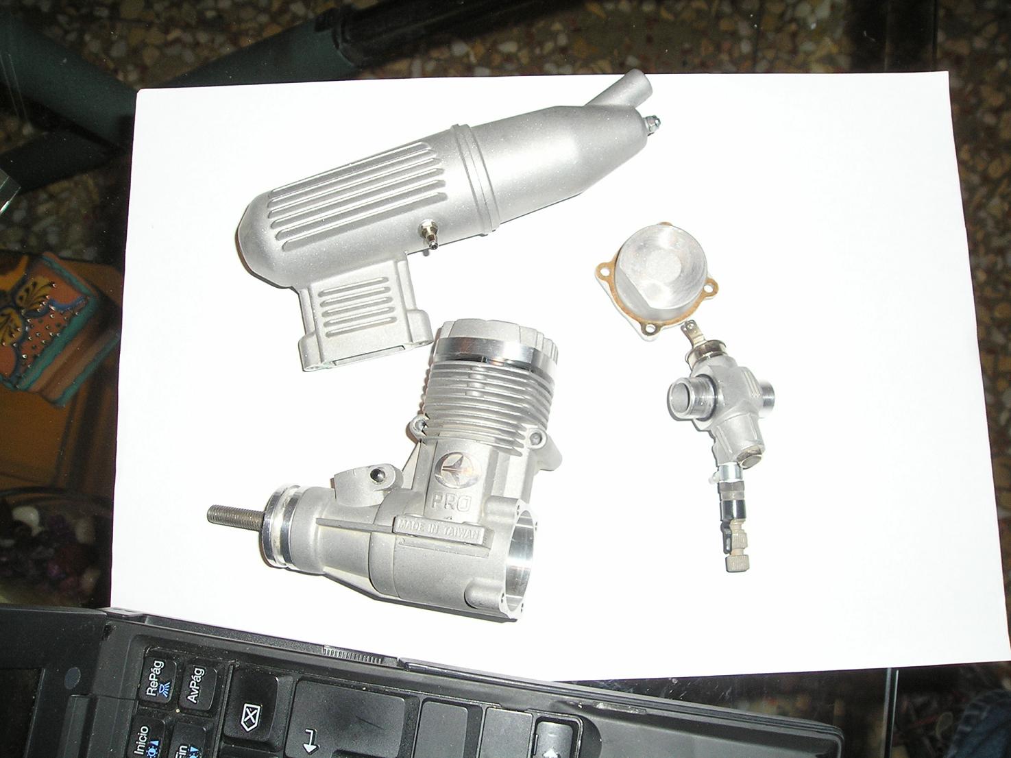

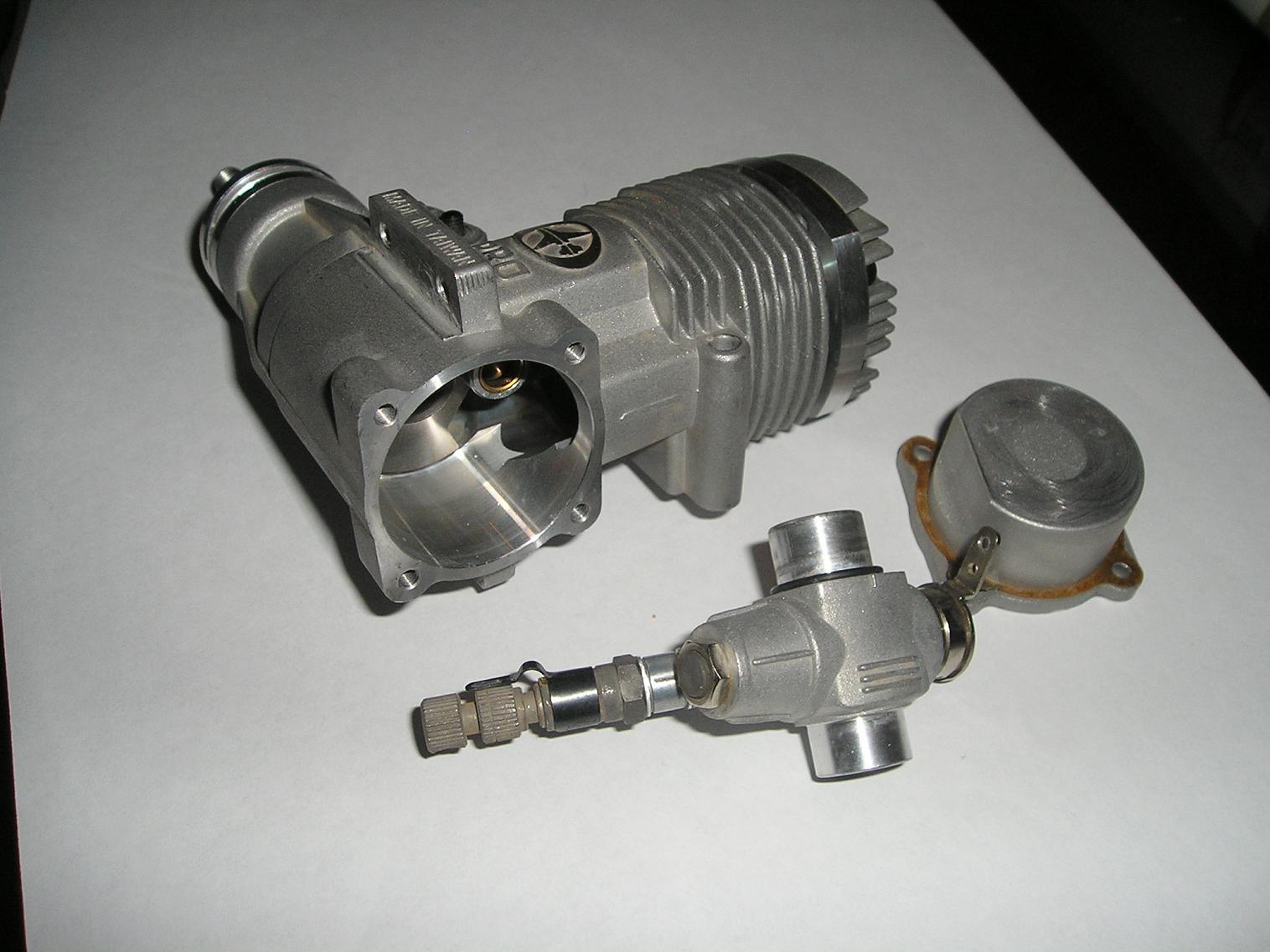

Bueno, aqui teneis unas cuantas fotos.
Joder, las fotos tienen un tamaño de unos 600-700K... como lo hago??
Coño, con tantas fotos q le he puesto, tengo 9Mb!!

Bueno, ya tengo las fotos

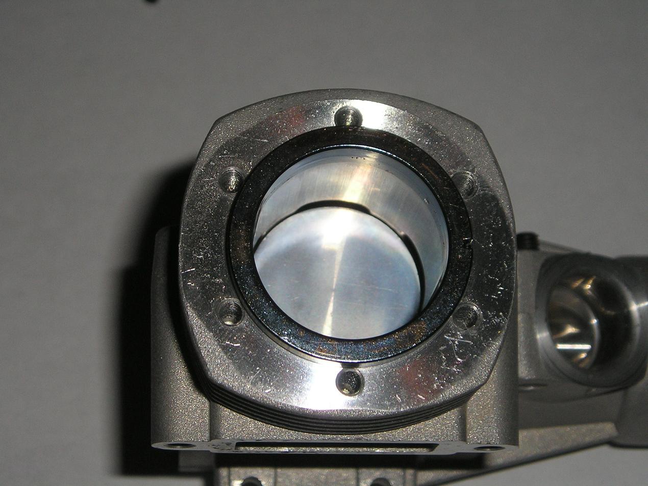

PD. No me explico lo del oxido. Sólo llevaba 2 vuelos (+ rodaje) Tal vez sea xq me pase en remojo (24h en metanol)

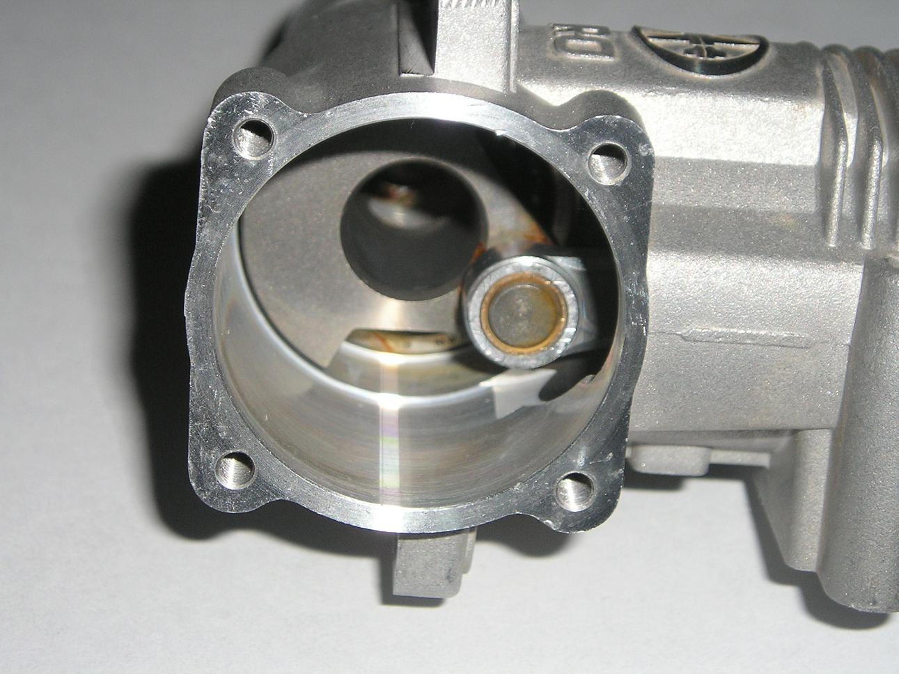

Aqui se ve mas la biela. Como veis, tiene oxido!!!
Mas de cerca. Lo q se ve del carter (marron) es la junta
Es una foto general

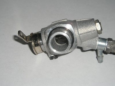

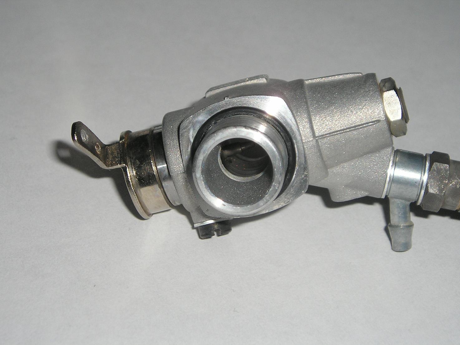

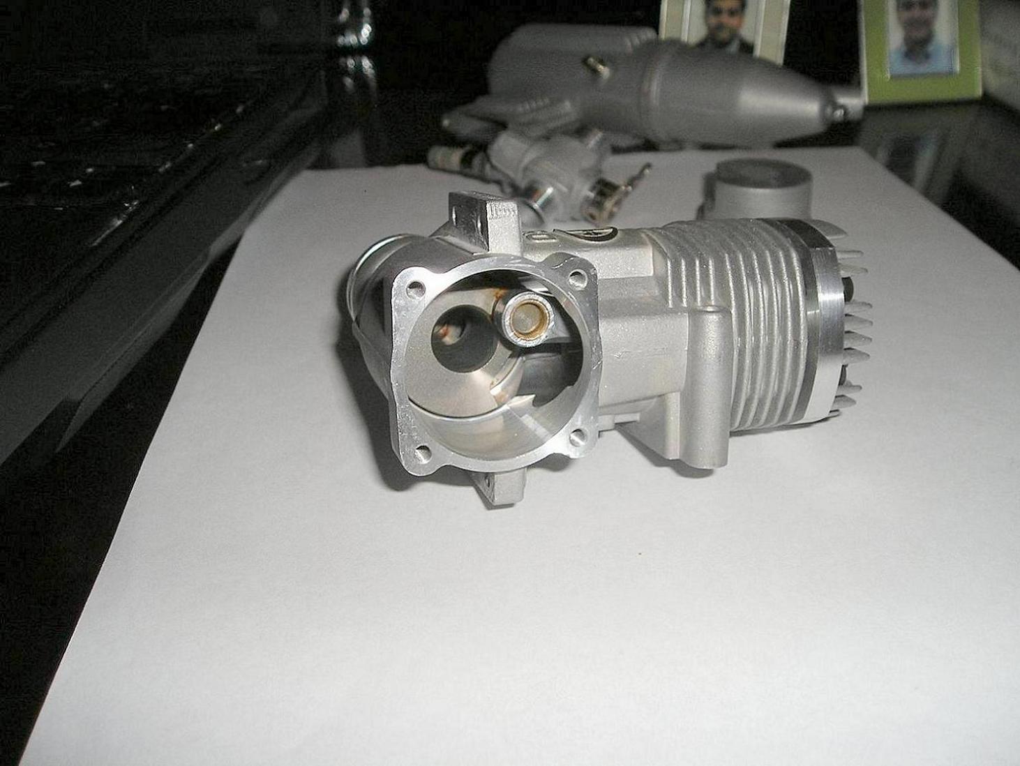

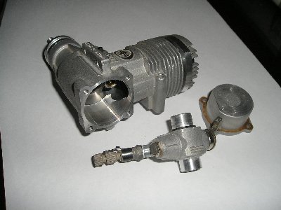

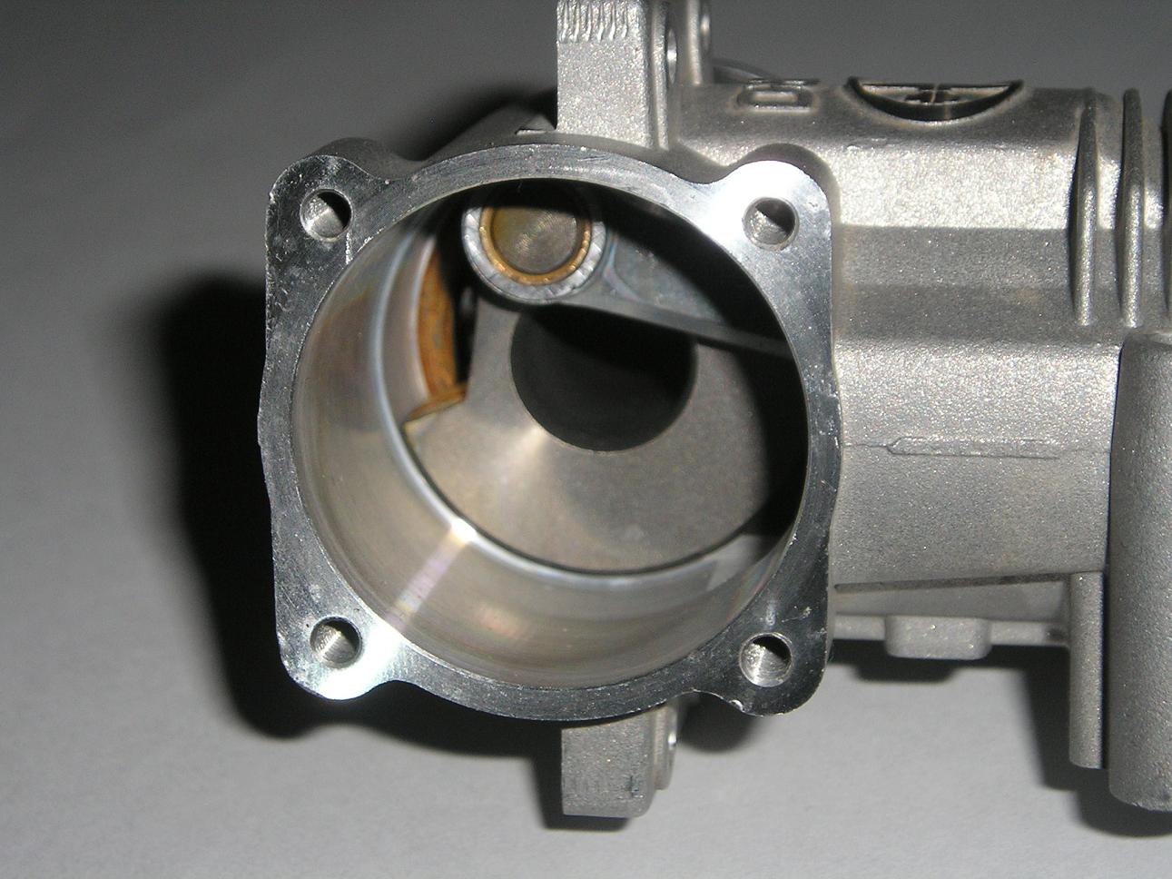

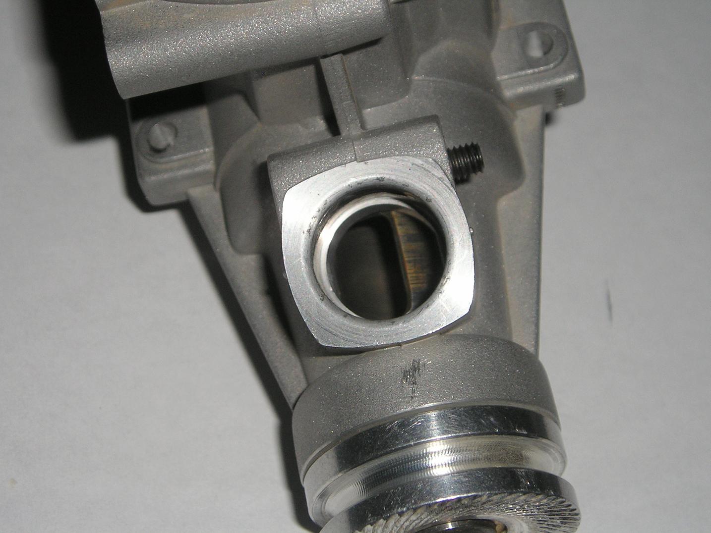

Mas fotos
El carburador, yo diria q está nuevo
Aqui se ve tambien un poco de oxido
Las tapa del carter con su junta

Que aún no has sacado la camisa... !!!!! o es que ya lo has montado? no te preocupes por el óxido el metanol lleva agua y ... pasa esto, es normal

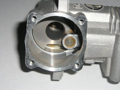

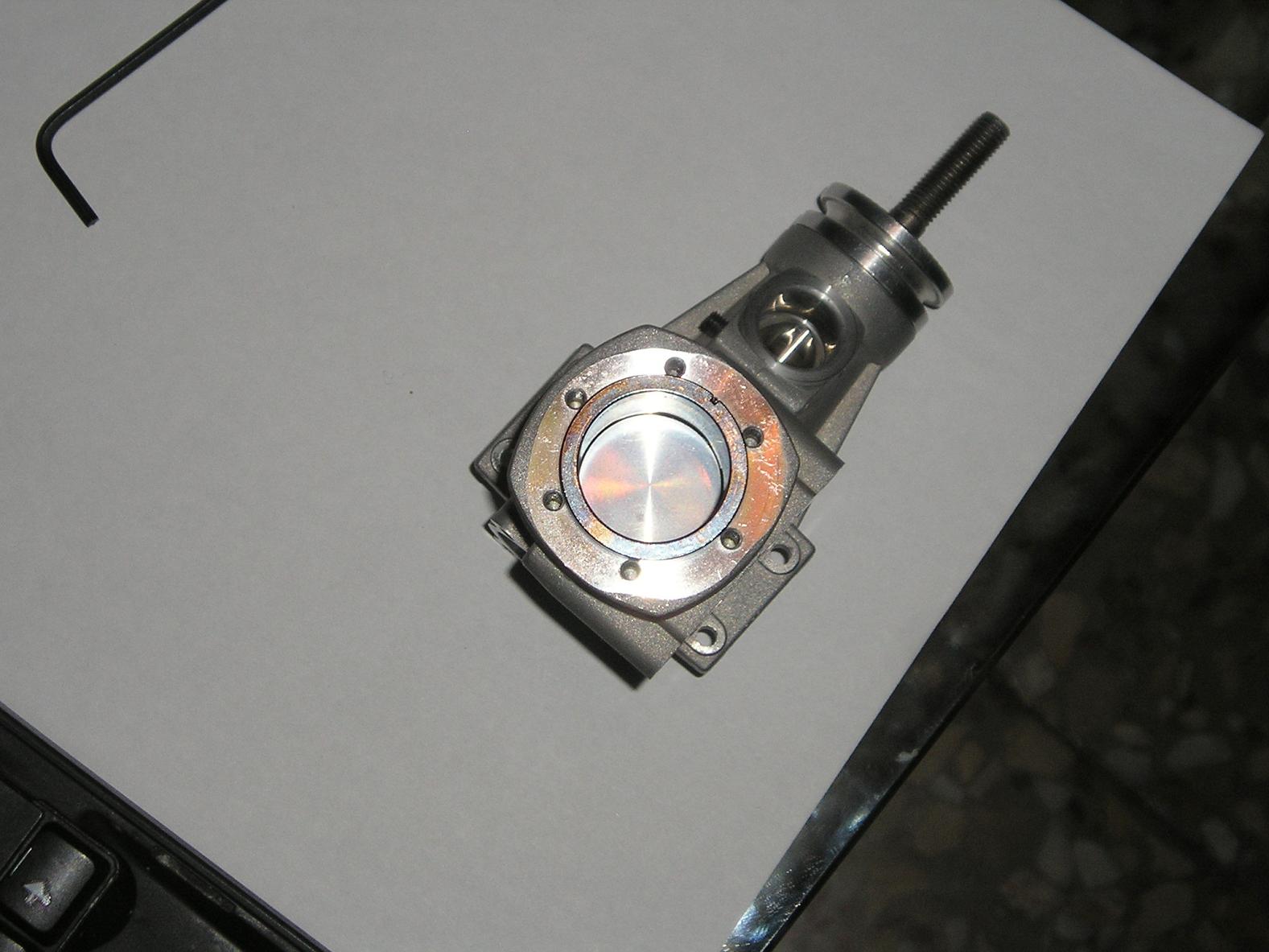

Mas fotos

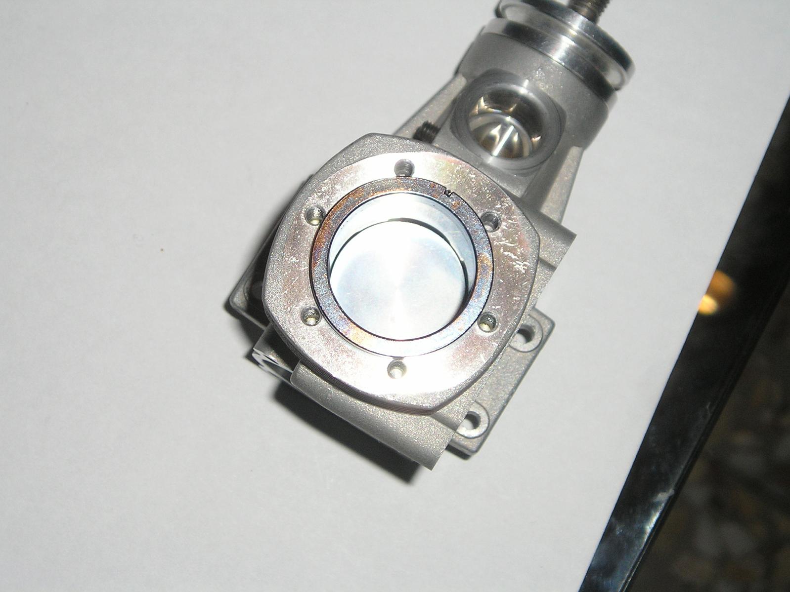

Vista de la camisa SIN sacar
En esta parte no se oxido
Otra foto q se ve con mas detalle el oxido

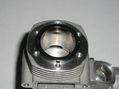

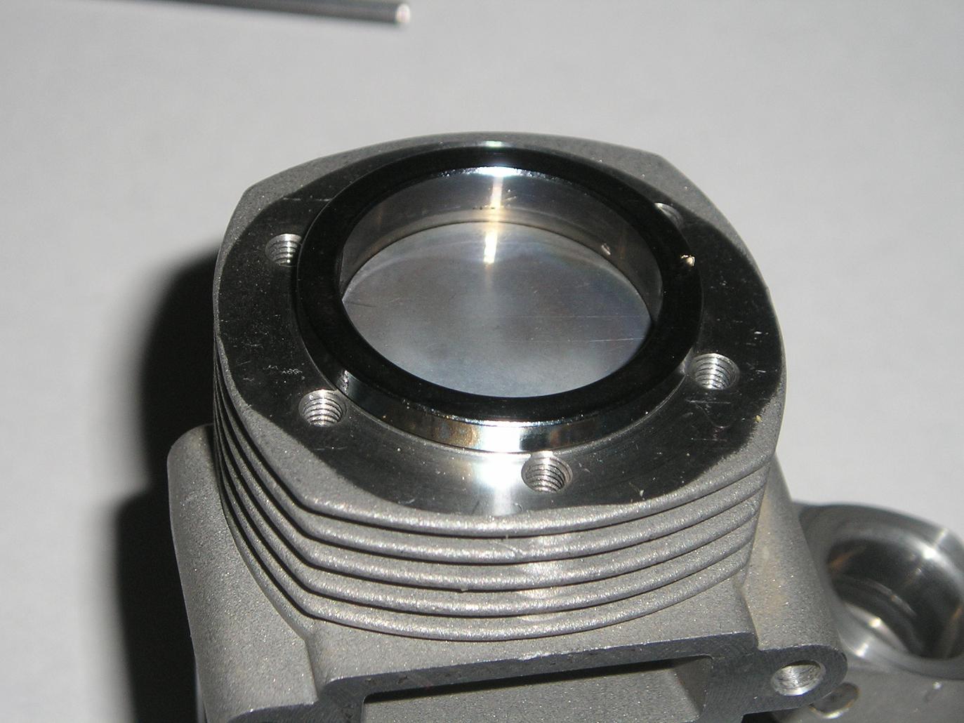

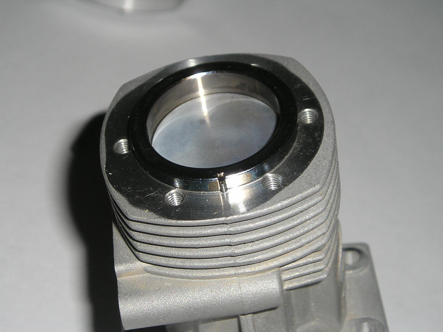

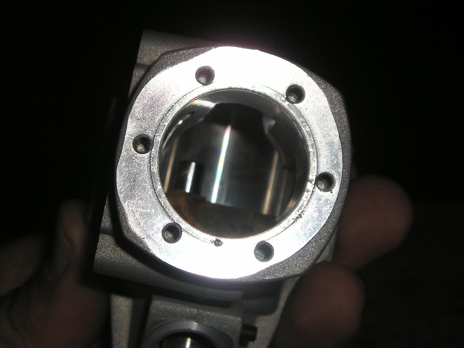

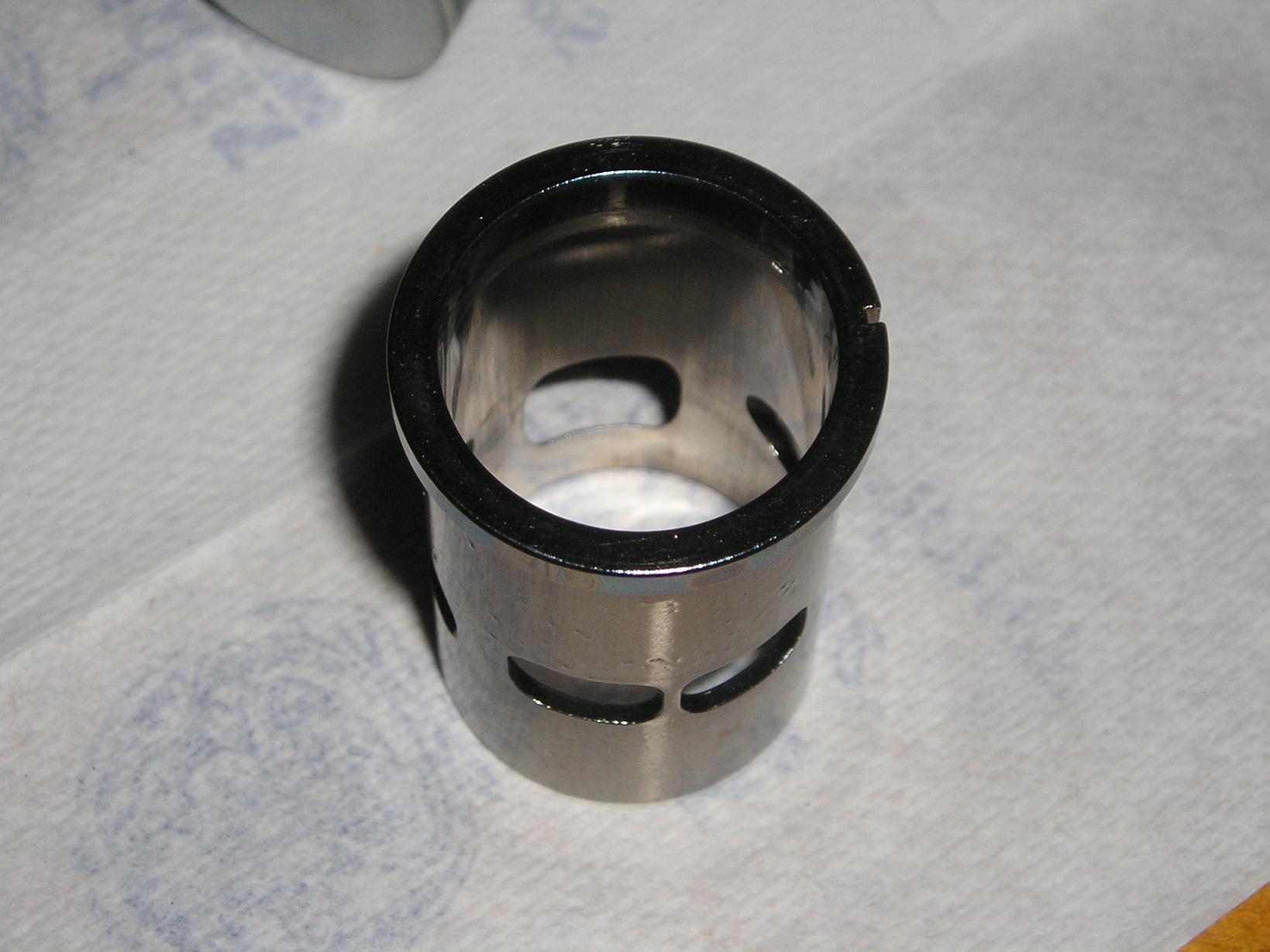

Mas fotos:
Mas cerca, y creo q se ve otra lumbrera
Con el piston abajo
Mas cerca.. Parece nueva
Por Michi
#42357

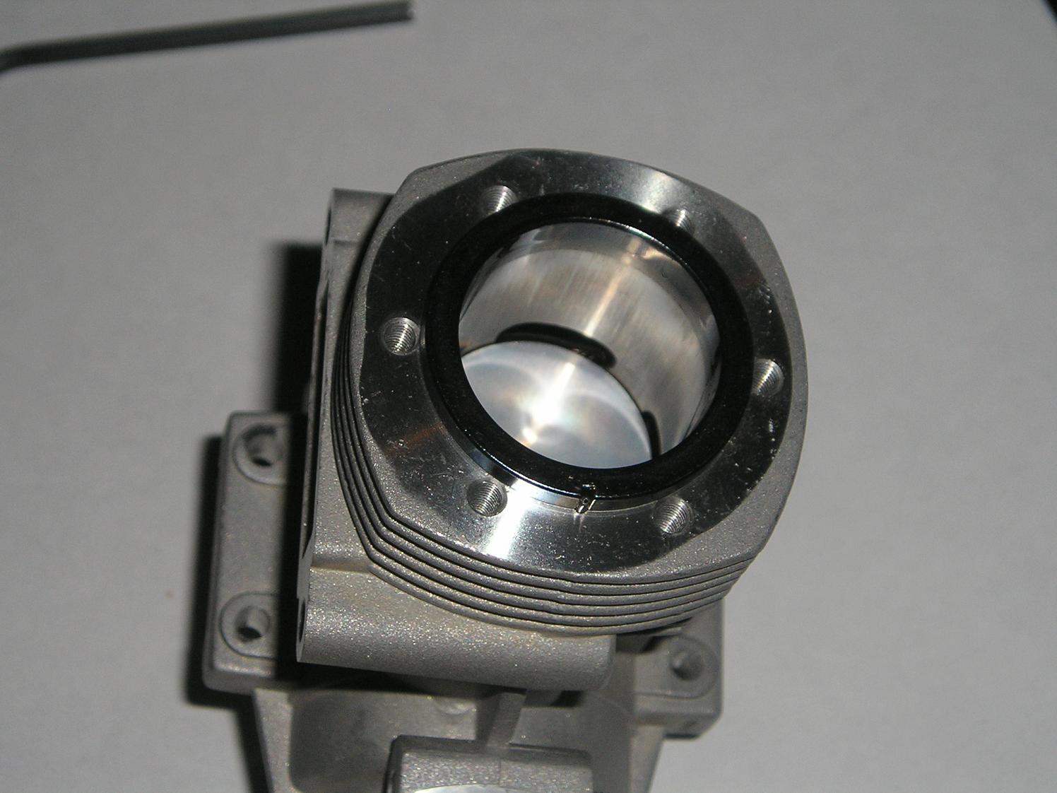

En la última foto se ve perfectamente la "muesca" que te da la posición coincide con un pequeño tetón incrustado en el cuerpo del motor, venga saca la camisa que hoy hay futbol

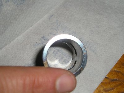

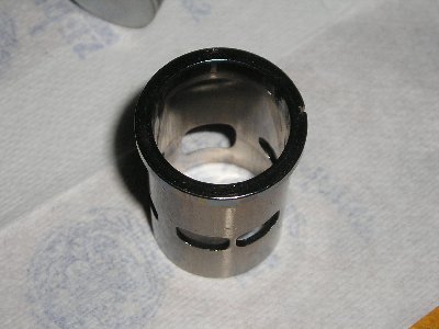

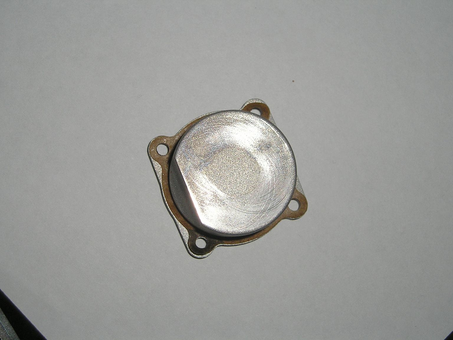

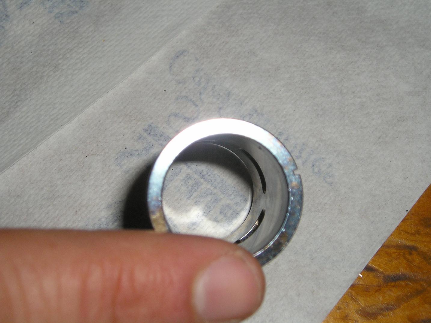

Mas fotos:
Detalle de una muesca en la camisa
Con el piston arriba
Otra desde otro punto

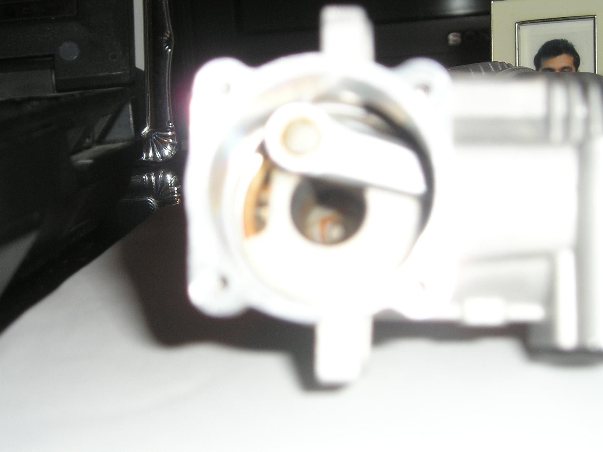

Y x hoy una mas.
PD. Ya se Michi q me vas a matar x no sacar hoy la camisa... Mañana lo hago y saco otras tantas fotos
Vista del interior del carburador

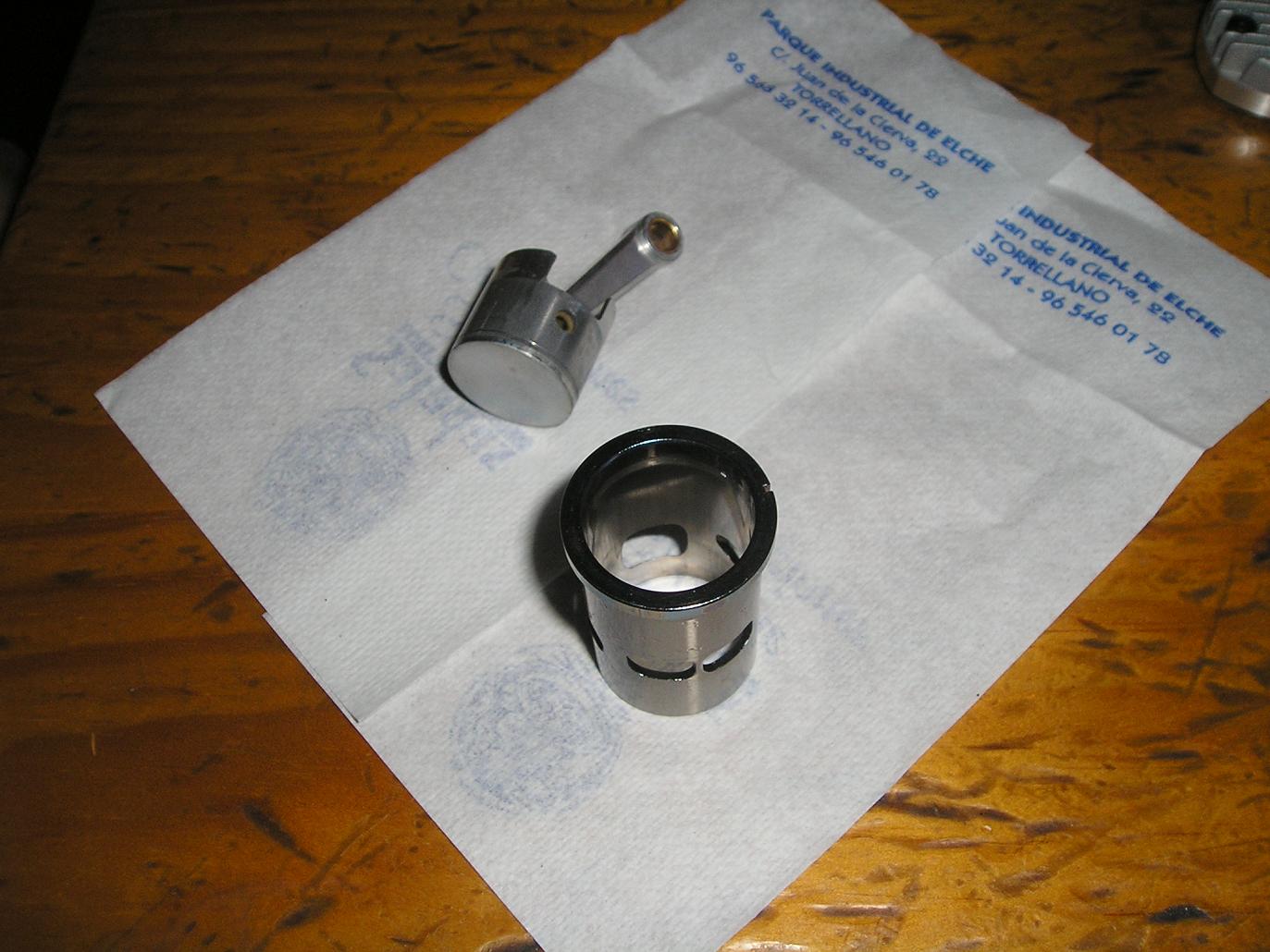

Aceite de máquina de coser es correcto, ala sácala :evil: :evil: :evil: la posición la tienes marcada por el encaje.

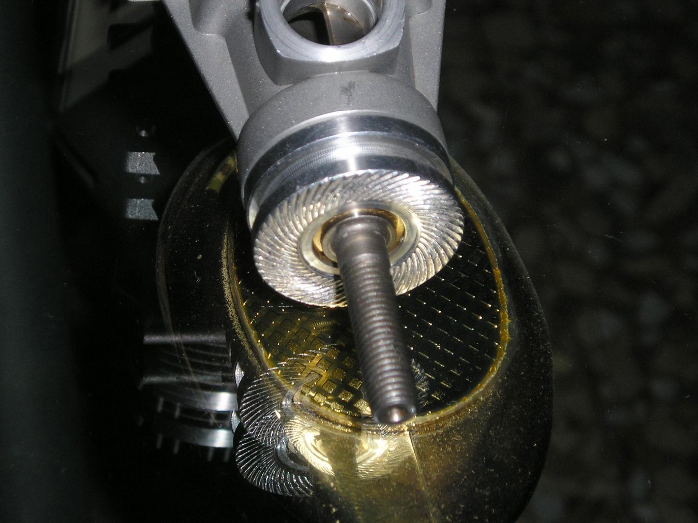

Bueno bueno.... ufff !!!! ya era hora ¿eh? :lol: :lol:, el cigüeñal no hace falta que lo saques pero si quieres investigar... :roll: dale unos golpecitos con un mazo de plástico (con cuidadin) en la parte delantera, debería salir por detrás del carter hay un rodamiento justo detrás de la hélice y otro mas grande detrás del carburador, la arandela que fija la hélice suele llevar una parte cónica que la fija al eje del cigüeñal, algunos incluso llevan una pequeña chaveta, yo no lo sacaría y no te preocupes por el óxido, lo volverá a hacer ya te dije que el metanól lleva agua... lo de la compresión no es que sea así exactamente, las camisas son ligeramente cónicas lo que hace que el pistón se "clave" en la parte alta, verás que esto lo hace aún con la tapa de la culata separada, pués nada mas a partir de ahora supongo que tendrás un buén dominio de la macánica de motores glow.

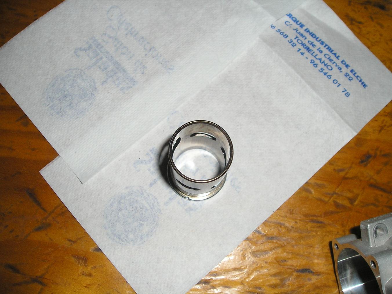

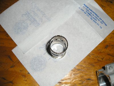

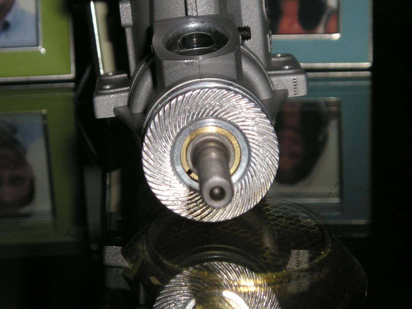

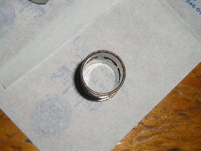

Bueno, aqui teneis mas fotos. Al final de la camisa!!! Con respecto al cigüeñal no lo he podido sacar. No tengo ni idea. Se ve q hay como una presilla o algo y no se si se quita x la fuerza bruta (tiron y punto)
Ni una raya jeje
Aqui se ve muy bien la camisa y la muesca famosa
Piston-Biela y la camisa

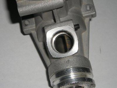

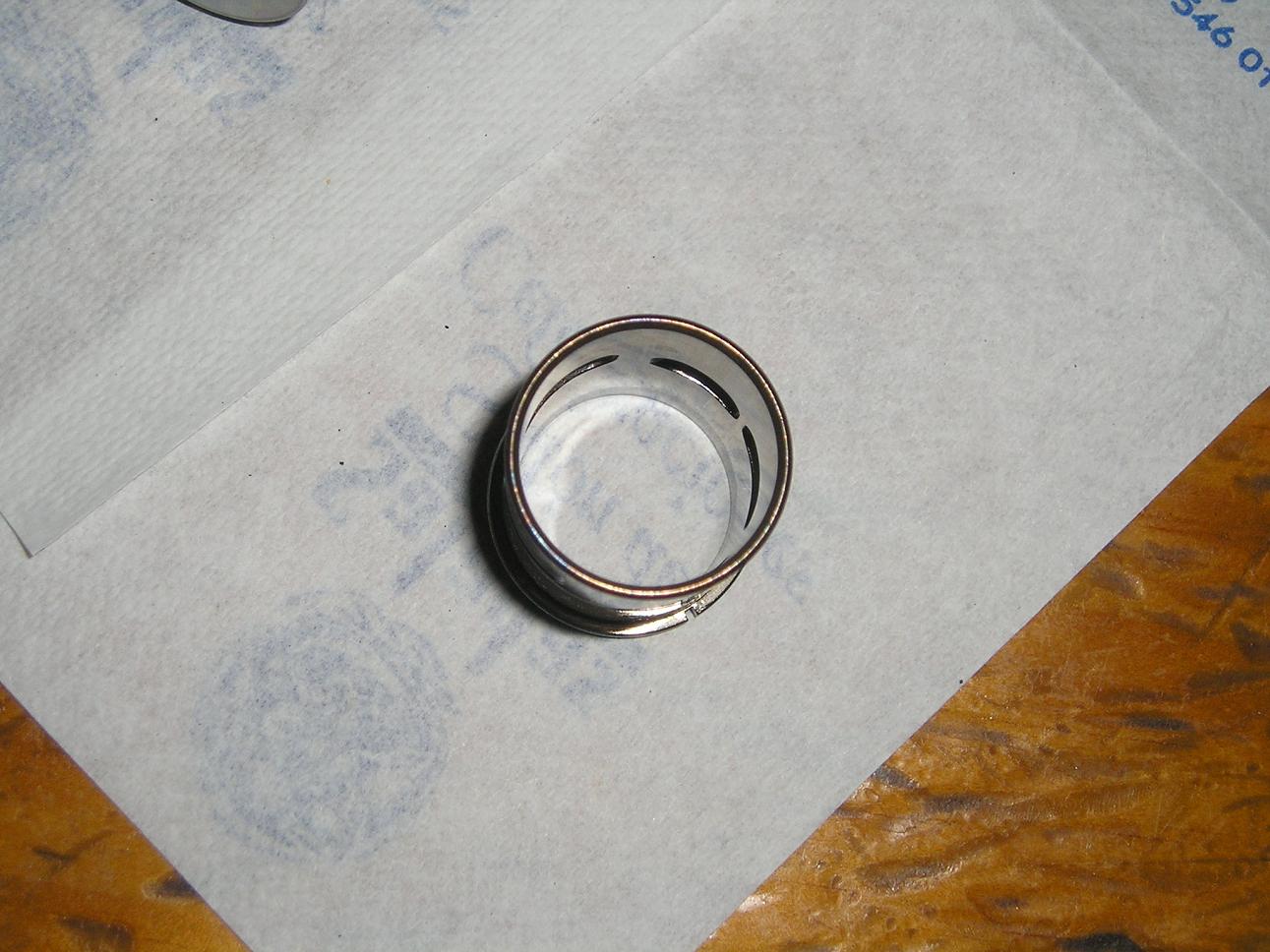

Mas fotos
Y otra mas desde otra vista
Motor sin la camisa ni el piston
La camisa al reves. Tambien se ve la ranura de la camisa

Y ultimas fotos

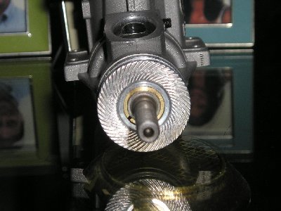

Aqui se ve estupendamente
Aqui se puede ver la presilla esa del cigüeñal
