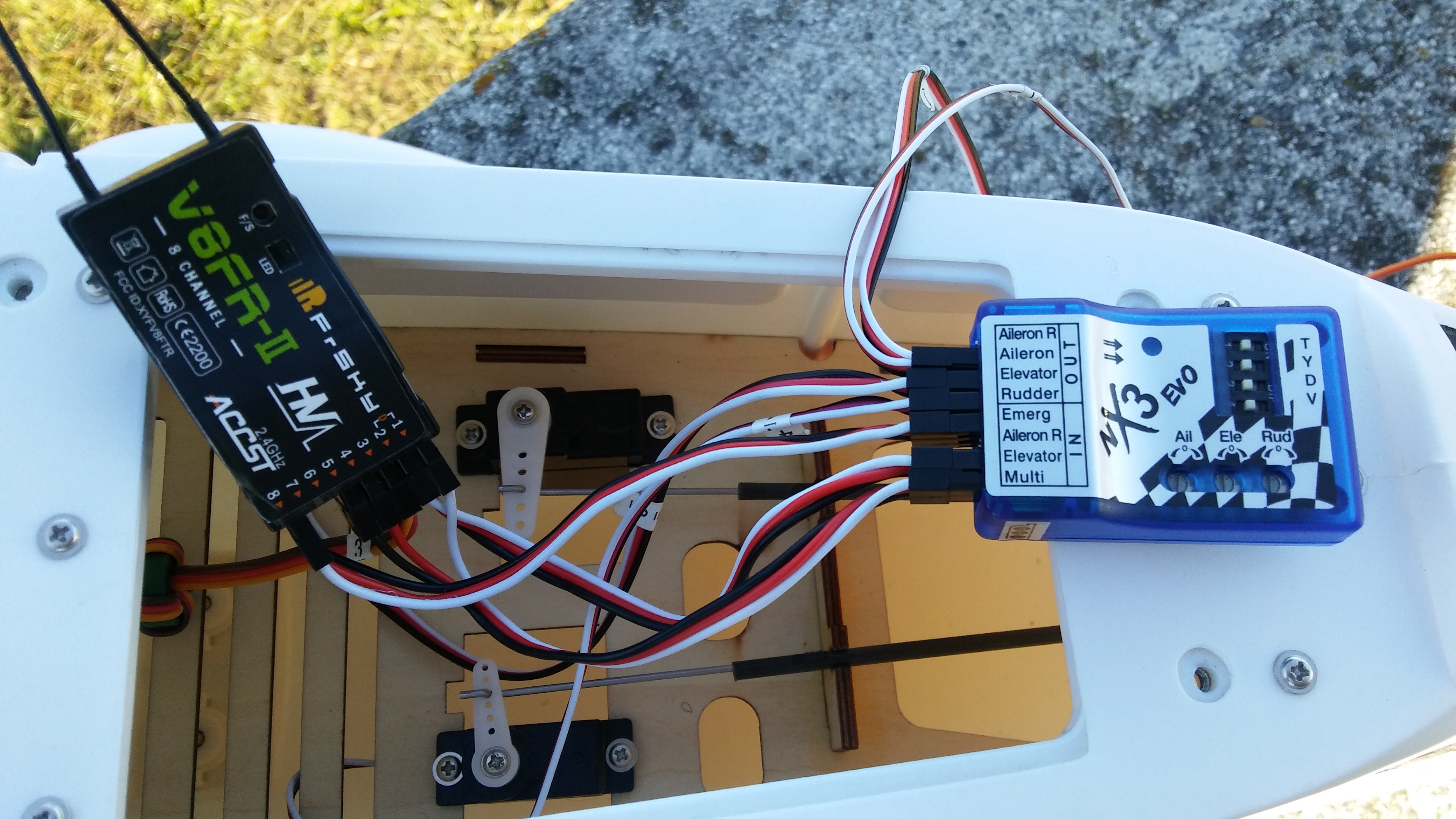

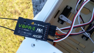

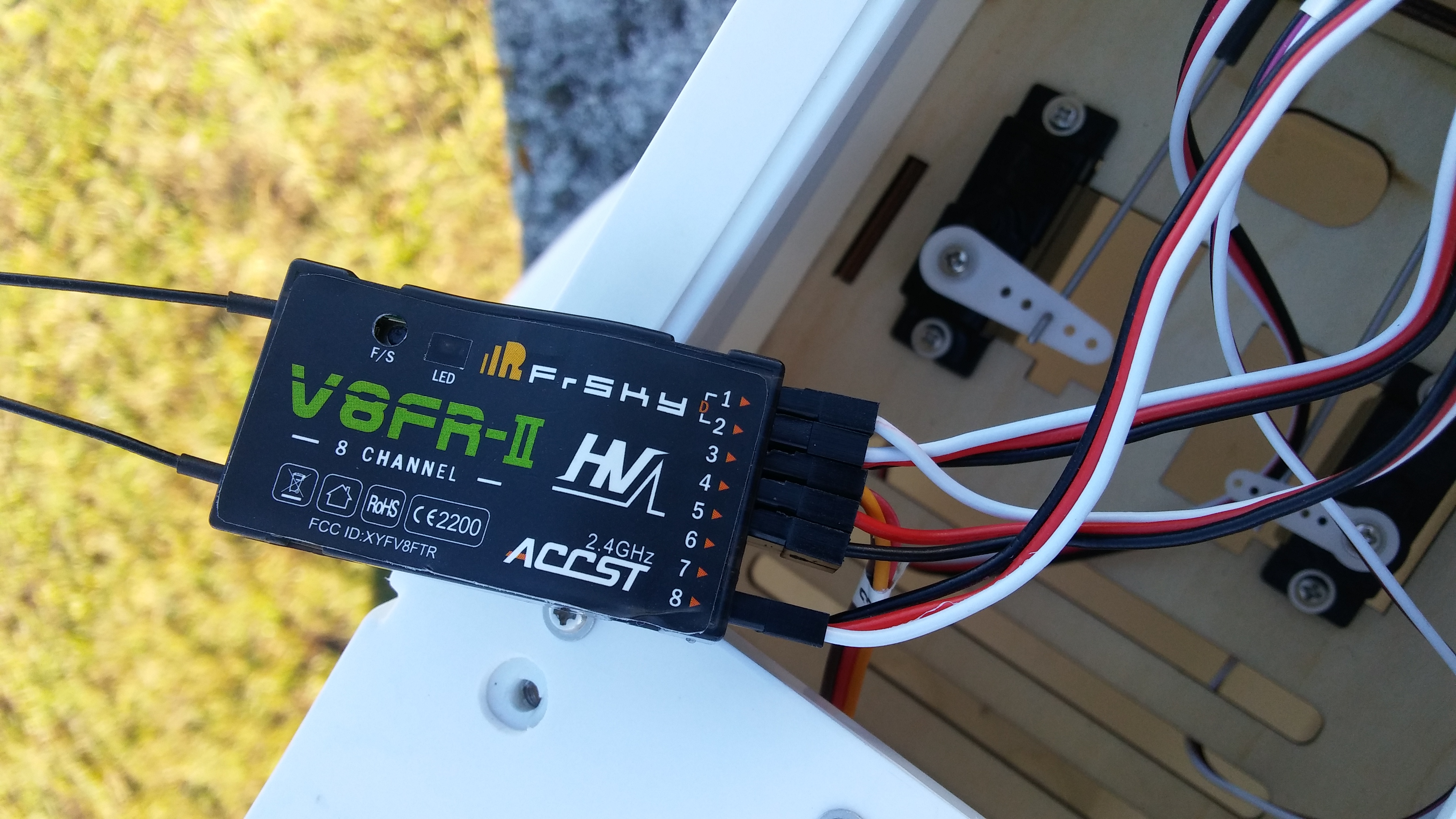

me meto por medio porque fui yo el primero que abrió el hilo sobre el estabilizador de vuelo nx3, el que te han puesto más arriba.
Por toda la experiencia de vuelo que tengo, te diria que te olvides completamente de todas las controladoras de vuelo, eso es otro mundo muy diferente, se usan para fpv y lo que hacen, como su nombre indica, controla el vuelo de un modelo.
Tu lo que necesitas es un estabilizador de vuelo, y eso es lo que te da el nx3 o el nx3 evo.
Creo recordar que en las ultimas páginas del hilo sobre el nx3, yo explicaba como configurar y conectar el nx3 evo debido a las docenas de peticiones de usuarios que tentados por el bajo precio, compraron el Evo, en vez del nx3 basico.
La diferencia entre ellos es que el nx3 no tiene modo pánico, ni modo trainer ni modo aterrizaje. Por lo que en tu caso, es preferible usar el nx3 evo que tu has comprado. Si sabes con lo que andas, es muy sencillo de instalar y programar, yo siempre habia usado el nx3 basico, uno de mi club trajo un avion con un Evo para que se lo instalase y en el campo de vuelo lo hice en pocos minutos. Esto te lo digo para que sepas que es posible y factible, no para hacerme el mas listo.
La pregunta es: ¿que emisora tienes? ¿cuantos canales tiene tu emisora? Si tu emisora no es programable, no podrás instalar el EVO ni el nx3 y al menos necesitarás 6 ch para usar el modo panico y trainer del EVO. Si no encuentras mas informacion de como conectar el EVO, dímelo y te lo explico.
De paso decirte que ya que vas a volar el trainer, que montes el Evo en él y asi te vas familiarizando con él y su funcionamiento.
A ver si con estas fotos te vas haciendo una idea de como conectarlo, lo dificil es conectar el cable de triple entrada del ch1, ch4 y aux. Si consigues eso, el resto es sencillo.
