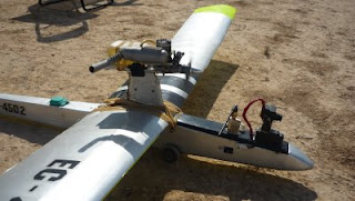

El verano pasado lo motorize instalando motor en el morro por curiosidad y darle algo de vidilla como motovelero para esos dias sin nada nada de viento...
Tras leer opiniones sobre el Escuela como pajaro FPV y teniendo uno armado en casa .. merecera la pena usar el Escuela como avion FPV en vez de un Skywalker nuevo?
La ventaja del Escuela es un avion que ya tengo montado ... habria que adaptarlo pues ahora mismo esta modificado con el motor en el morro (me parecio mas eficiente que una bancada) y si lo uso para FPV probablemente le montaria el motor en bancada (donde iria motor, variador y posiblemente lipo) para dejar el morro libre para equipo y ademas habria espacio en el cajon bajo el ala y considerando que parte del equipo va fuera (camara, antena GPS , estabilizador (opcional) y transmisor de video) parece que iria bien de espacio... otra ventaja es que al ser un avion con doble diedro , perfil clark-Y y no tener alerones, es estable por naturaleza, floton (aunque no muy rapido) y se podria usar el canal libre de los alerones para por ejemplo mover la camara de lado a lado..
