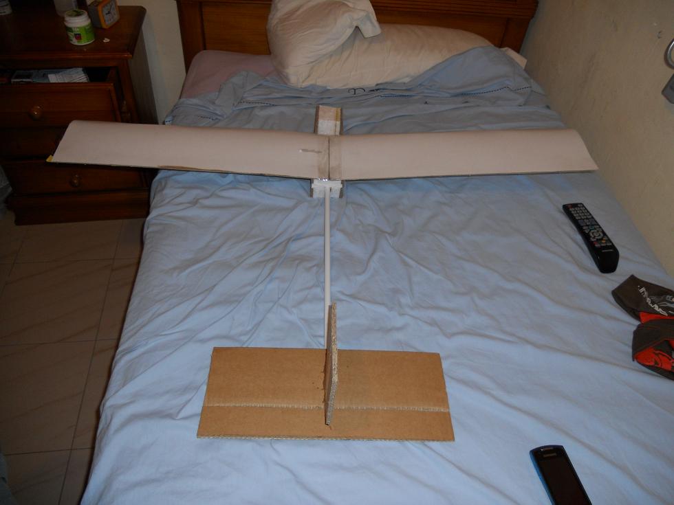

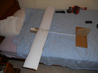

hola gente ya hace mucho tiempo que me gusta el radiocontrol i sobretodo el aeromodelismo i tambe que miro i comparo mucha informacion en este maginifco foro i a traves de internet , i finhalment me he decidido a construirme mi propio avion low cost con materiales que todos tenemos en casa , carton i corcho blanco
el avion es un "velero" de 1.016 metros de envergadura.

el peso del avion sin electronica es de 395 gramos pero aun le faltan algunos detalles como el tren de aterrizaje etc. y calculo que el peso final sin electronica rondara los 420gramos.
yo habia pensado en esta electronica economica pero creo que eficiente.

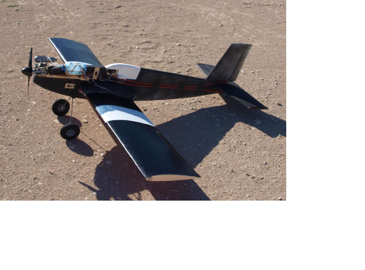

Skorpion46 Corcho-Glow .46 160cm envergadura 2400 gramos.

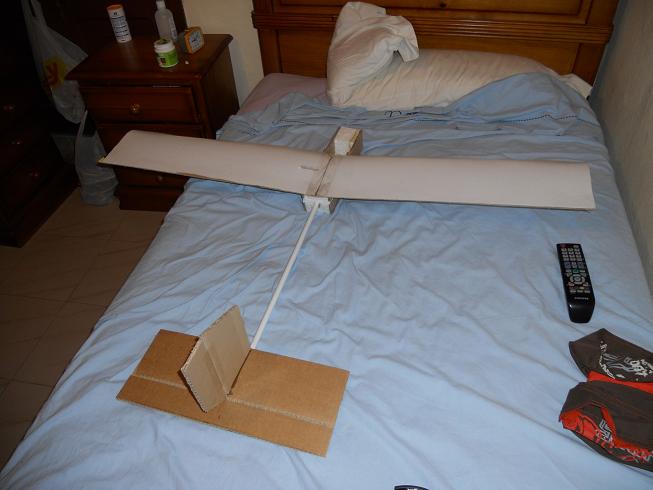

Por geko
#1155955
Hola Crank.
Pon algun detalle mas de como está construido ese avión: de qué es la varilla de cola, como están construidas las alas....

gracias montesa cuelgo otra vez la foto aver si se vee mejor
muy guapo tu avion si señor es de madera no ?? , el entelado con plastico de forrar los libros le da un acabado muy limpio i professional , parece pintura con efecto brillo aunque la foto se vee un poco pixelada, podrias colgar alguna mas ,
si encuentro algun link de aviones asi low cost lo cuelgo aqui ok?
el servo que utilizas es como el que he posteado en el link el turnigy de 9 g creo que sera suficiente teniendo en cuenta que el avion es de carton...
alguien me podria echar una mano con el tema de la electronica? . espero consejos i opiniones graciass !!!!

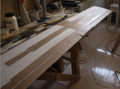

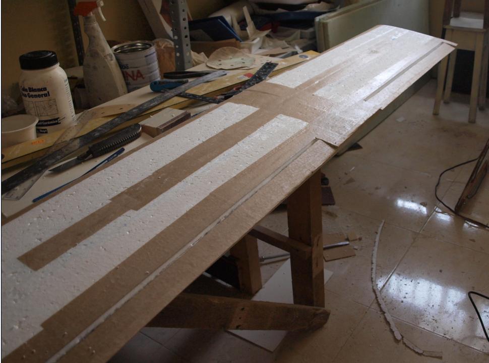

Por crank
#1155996

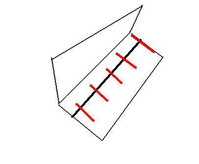

hola geko aki pongo un croquis mas o menos de como hice el ala
croquis
la varilla de la cola la he hecho con un banderin de aquellos de las elecciones... el tubo es largo i hueco por dentro aunque recomiendo mas la varilla de cometas que es mas maciza , esta que he puesto yo bambolea un poco

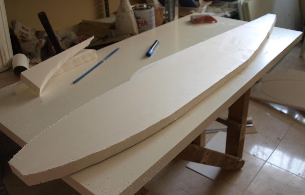

Hola crank. Te contesto a la pregunta de la construccion de mi avión. El avión es de corcho blanco (porexpan expandido) y foam en su mayor parte, uso madera de pino unicamente en los puntos donde se necesita una resistencia extra.
Pongo unas fotillos para que veas lo sencillo, rapido y barato del avion.

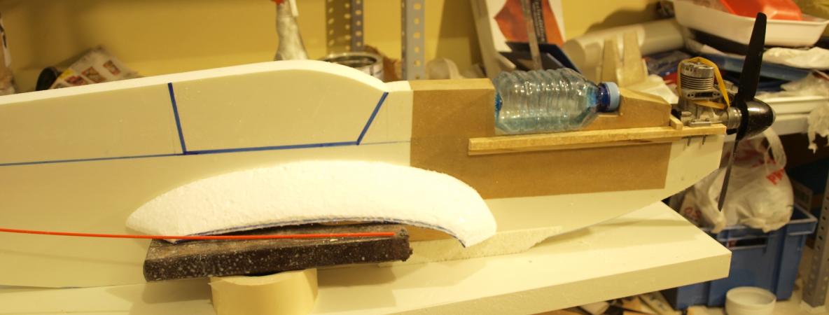

El fuselaje, material foam de 3 cm de grosor. Un recorte aproximado de la silueta, luego se va rematando.

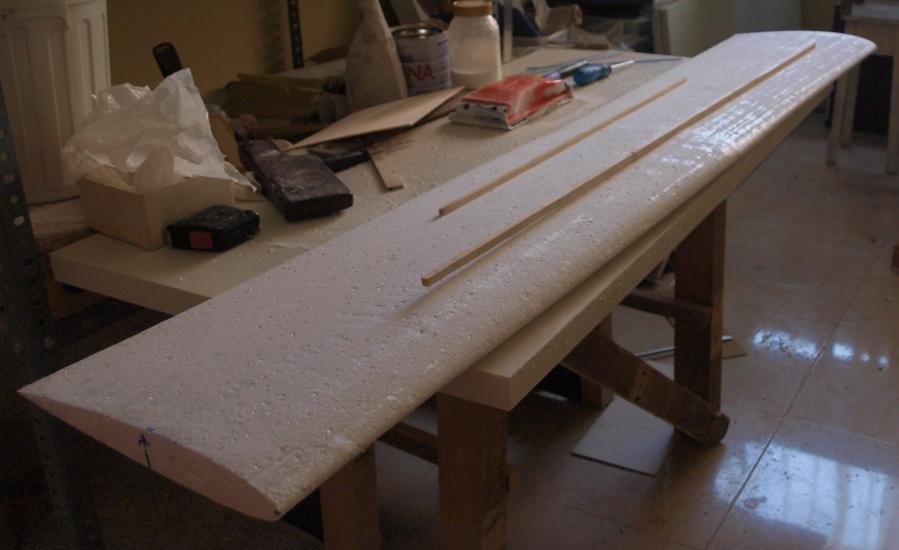

Las alas, recortadas con hilo candente, en corcho blanco, los listones de pino servirán de refurezos longitudinales.

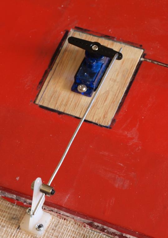

Los alerones se sujetan al ala mediante una cinta de Nylon y cola (en el extrados). Esta bisagra evita turbulencias molestas. (1 metro de nylon cuesta 30 - 50 centimos)
Cada aleron del ala se mueve con un servo independiente (de los 9g). Cada servo va en un canal de la emisora/receptor. El servo va atornillado a una pequeña plancha de panel, y este pegado con cola al ala.

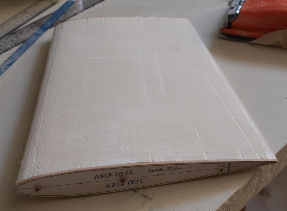

Las alas, y las superficies del empenaje están hechas a partir de plantillas de los siguientes perfiles:
1. Raiz del ala: NACA2415.
2. Marginal del ala: NACA2412.
3. Superficies de la cola horizontal y vertical NACA0012 y NACA0010 sin no recurdo mal, para la raiz y marginal.
Con las plantillas de los perfiles y el hilo caliente se cortan groso modo y luego se repasa con lija.

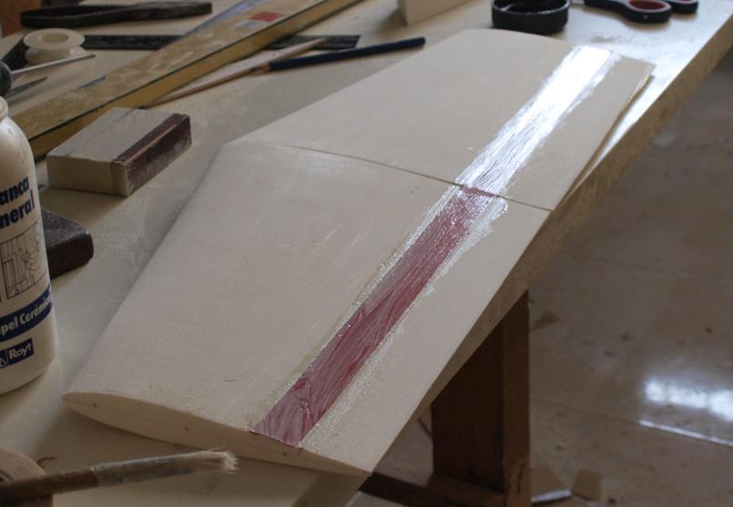

Despues del lijado se pega la bisagra (cinta de 2 cm de ancho, con cola blanca). Luego se corta el alerón o superficie de mando. Bisagra siempre arriba (extrados).

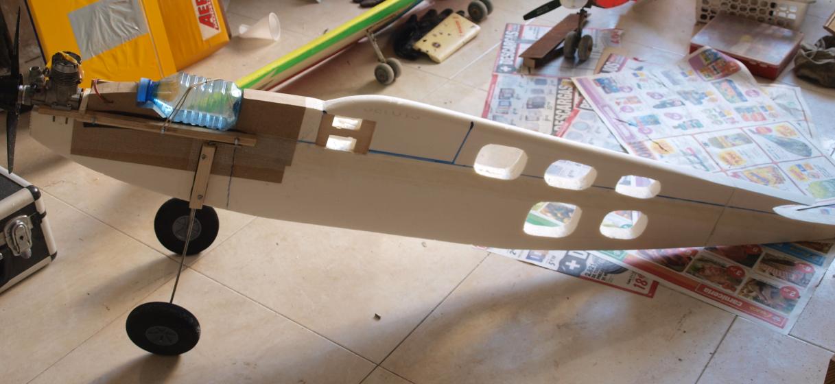

El fuselaje se puede avanzar en paralelo con la construcción del ala. La bancada del motor se sujeta al fuselaje con tornillos/tuercas (3 o 4mm diametro), los dejo un poco largos para poder enganchar las gomas que sujetan el deposito.
Al fuselaje le hago agujeros para que pese menos, luego hay que reforzar con tiras laterales de malla de vidrio (traccion) y panel (compresion).
Motor y bancada, Hueco justo para la botella (deposito).

Este avion vuela muy bien por su poco peso (2400 gramos en vuelo), gran supercie alar (48 dm2), y detalles aerodinámicos como los que te he comentado.

Buenas. La verdad es que el foro está pelín parado últimamente y es que cada vez queda menos gente con capacidad para pagar el iva o el venía :evil:
A ver, lo primero que te recomendaría es echarle un vistazo a este artículo.
Si aceptamos 100 W por quilo de peso para un velero, tendríamos un total de:
420 gr. declarados del avión "pelao"
87 gr. del primer motor
22 gr. del BEC
27 gr. de ¿3 servos?
185 gr. de la batería
20 gr. del receptor
50 gr. de otras cosas como cables, conectores, mandos, etc.
Total: 811 gr. > 81 W
Peeeeeeeeeeero (y no te molestes por lo que voy a decir) en la definición "velero" lo único que tienes bien puesto son las comillas :wink:
Veamos:
Un velero suele tener un alargamiento del ala (proporción entre la envergadura y la cuerda) parecida al tuyo OK
En un velero la envergadura suele ser el doble de la longitud ¡O, O!
Tu modelo tiene un momento de morro muy pequeño y un momento de cola excesivo KK ya que tendrás que poner mucho peso en el morro para conseguir que el centro de gravedad vaya a su sitio (a un tercio de la cuerda, medido desde el borde de ataque)
La carga alar de un velero debe estar por debajo de 20 gr por decímetro cuadrado. por las fotos y la envergadura que comentas, calculo que la cuerda tendrá unos 15 cm, de donde me sale una carga alar de 53 gr/dm2 KO
Échale un vistazo a esta página y vete jugando con los valores a ver que te da.
Te recomendaría motorizarlo como si se tratara de un acrobático (300 W/Kg) Lo que nos da unos 240 W
Busca un motor en ese rango e intenta reducir el peso todo lo que sea posible, ¿Has pensado en prescindir del tren de aterrizaje?
