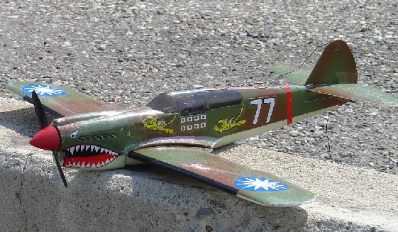

Yo tengo una "flotilla" de esos Hobbyco...un P-40, un Zero y un Biplano.
La otra que tenía, una Piper, pasó a mejor vida. Son una gozada, aunque tienen muy poca area alar y o vuelas rapido o te fostias.
Saludos!

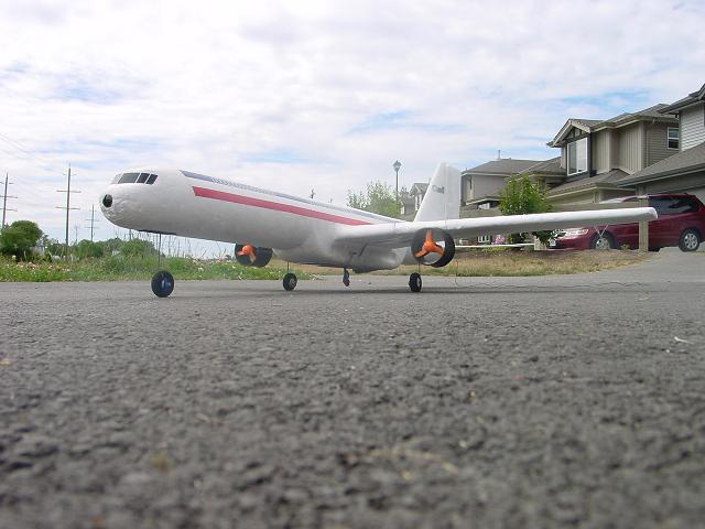

vale el consejo porque es el primero que compro de estas caracteristicas y me parece que estan muy bien.que motor le has puesto,?gracias
tambien he visto unos modelos para convertir que tienen buena pinta.
http://www.rcgroups.com/forums/showthre ... 40+hobbico
felices vuelos.. :D
modelo para convertir.
757 at rest.jpg (43.08 KiB) Visto 770 veces
Por ToXair
#13696
Los motorizo con un Firefly de Astroflight (un coreless pequeñito con reductora 4:1) y con una hélice Günther (la blanquita de toda la vida).
Un pack Lipo de 2S de 700 y a tirar. Los aviones vienen con un manual de conversión a RC que creo puedes bajarte de Hobby Lobby y recomiendan otro motor (un 180) y otro pack (8x300 Sub AA de NiMh). Osea, un plomo. Aun así, aligerándolos, hay que volar rápido.
También dicen que hay que quitarle un poco de diedro a las alas,
