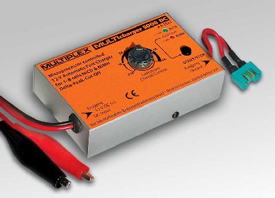

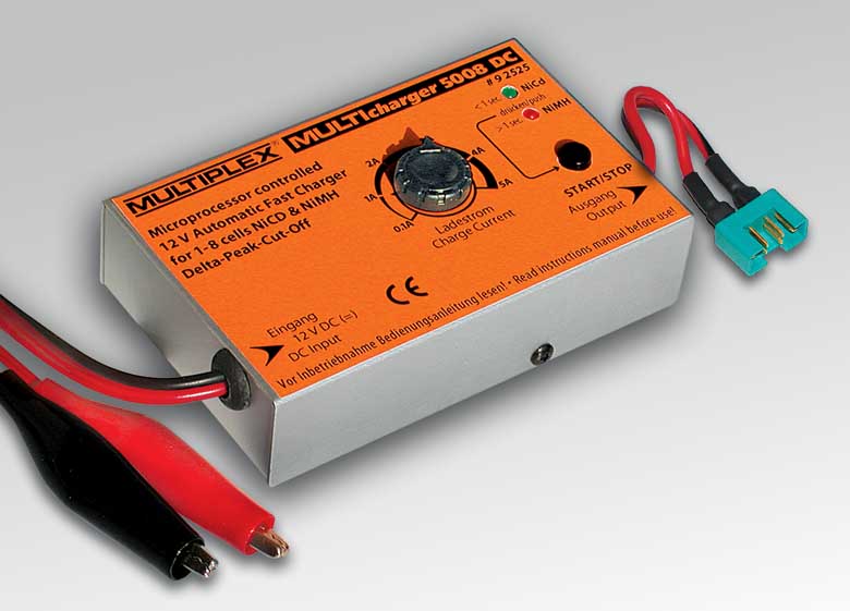

Los precios de la version rr con emisora suelen ser muy parecidos, variando dependiendo del cargador y bateria. Os pongo unas fotos de la bateria y del cargador y decidme si esta bien o es una caca. Os comento que ya llevo el presupuesto muy justo pues a esto le tengo que sumar otra bateria, un cable para el simu y transportes.

un inconveniente mas,ese cargador va a 12 voltios continua,asi que necesitas una fuente de alimentacion,o disponer de una bateria de 12 voltios,ya sea del coche o similar.
te lo comento porsiaca.
mirate eso,por que si la quieres cargar en casa,o bien te haces con una fuente,que te puede salir barata si la montas con una de pc(hay mucha informacion aqui en el foro)aproximadamente 20-30 euros,o te pillas un cargador para conectar en el enchufe de casa.
en la tienda seguramente te puedan hacer un apaño si quieres cambiar de cargador,pero si tienes los 12 voltios,no parece mal cargador,y suena mejor lo de los 4 canales que que la de 3,merece la pena esos 20 euros que te cuesta de mas la oferta de 4 canales.

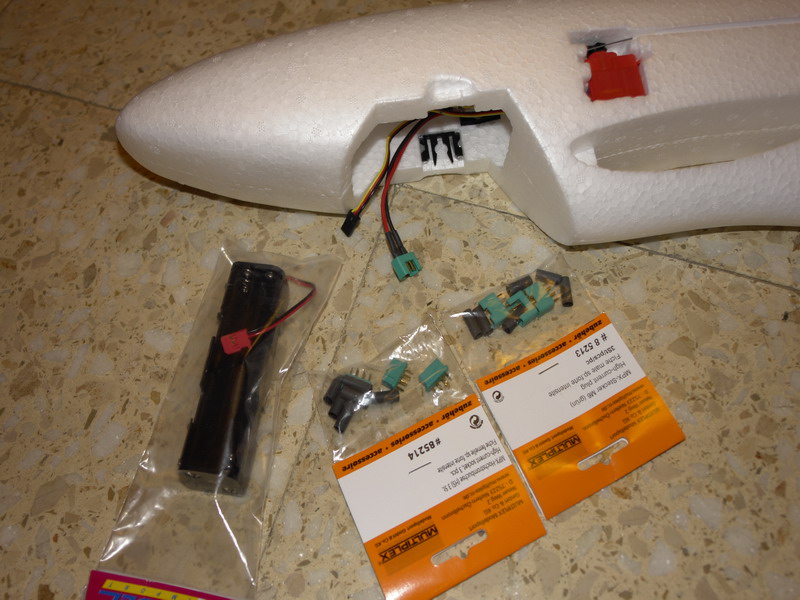

Bueno, pues ya tengo mi primera duda y os vuelvo a pedir ayuda.
Para las baterias voy a fabricarme dos packs de pilas recargables, en principio utilizare el portapilas pero en una semana o dos las soldare; el tema es que no se como van los conectores(he pedido unos conectores Multiplex para las baterias que hare).Foto 2
Supongo que lo que tengo que hacer es quitar el conector rojo del portapilas y poner un conector verde pero ¿cual?(yo creo que son los del paquete mas cercano al portapilas, si es asi(creo que los otros no me valdran) ¿como se conecta el cable a la clavija? ¿algun articulo o post donde lo expliquen?
Si hay que soldar, tengo en casa un soldador y estaño de los del todo a cien, ¿me valdria? o ¿tiene que ser algun estaño especifico?
