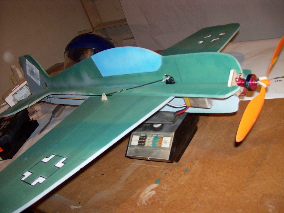

Por Moncholin
#1240154
Muchísimas gracias por vuestro interés,
La foto del animalillo es esta:
Antes pesaba menos, desde luego, con todo el equipo se quedaba en unos 190 gramos, pero empecé a meterle añadidos para hacerlo más robusto, y actualmente, sin batería pesa 290 gramos. Creo que aún con el aumento de peso, el avión debe de ser aún muy capaz de volar.
Tras casi un mes de espera, he recibido el motor, un turnigy 3020 1800Kv, pues he leido que hay gente que lo emplea para modelos de hasta 350 gramos y sin problemas. Pero ahora me he encontrado con otro problema: el motor trabaja sin problemas, pero al ponerle ha hélice es totalmente incapaz de girar.
La hélice que le he montado es una 8x6, con batería 2s 610mah y variador de 12A. Voy a problarlo con una 3s, aunque lo cierto es que es extraño que no tenga suficiente potencia el motor para girar con esta configuración.
Es decir, ahora mismo mi mayor preocupación es hacer el sistema funcionar correctamente, obviando el hecho de si el avión podrá volar o no. ¡Qué malo es ser novato!
El motor es este (precioso por cierto):
http://www.hobbyking.com/hobbyking/stor ... oduct=9070
Créeis que con una 3s y un variador de 20A el motor trabajará correctamente? Me da miedo que mi unidad haya salido defectuosa.
Se me olvidaba, el avión es para exterior, en una zona en la que suele hacer un ligero viento.
Un saludo!!

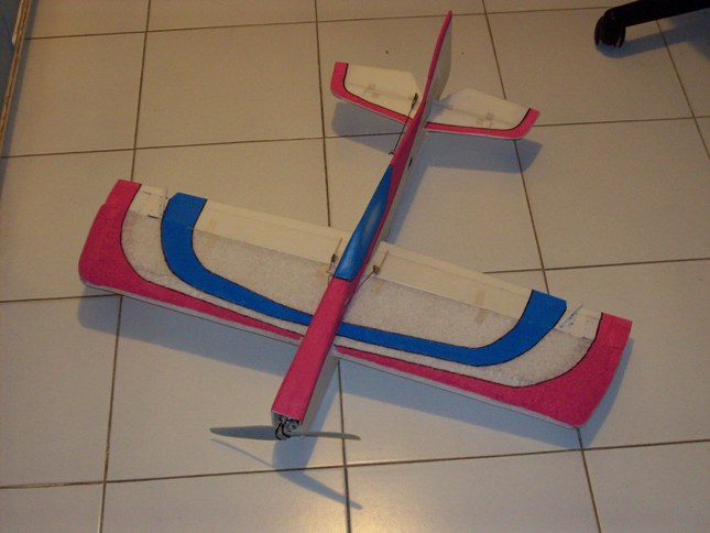

A este modelo hay que ponerlo a dieta. quitarle el tren, quitarle la madera y los tornillos que se ven en donde va la bateria, y todo lo que se pueda.
mira mi modelo pesa 250 gramos con 2s850ma y un motor de 25 gramos de unos 1700 Kv con la GWS 9x5.
Manuel V.
Copy of foto0069.jpg (23.51 KiB) Visto 848 veces
Este tiene un motor GWS de 28 gramos.
