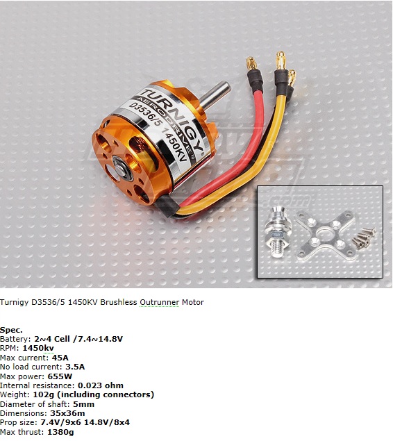

os pongo aquí el proceso de construcción de mi nuevo avión. Se trata de hacer un fuselaje para unas viejas alas de Bf-109 de Modelhob, con 25 años a sus espaldas. La motorización, eléctrica, y el fuselaje simplificado respecto el original por facilidad de construcción en mi primer avión autoconstruido tras muchos años y buscando el menor peso posible.
El avión tiene 1200 mm de envergadura. La idea es volarlo con baterías 3s 2200 de las que dispongo, aunque posiblemente eche de menos algo de autonomía. El motor, un Turnigy 3536 de 1450 KV. Busco un vuelo sport, con capacidad para algún looping, tonel... Sin muchas pretensiones. Lo pongo en este apartado y no en iniciación más que por sus prestaciones por que no creo que sea interesante a quien se inicia en estos momentos.

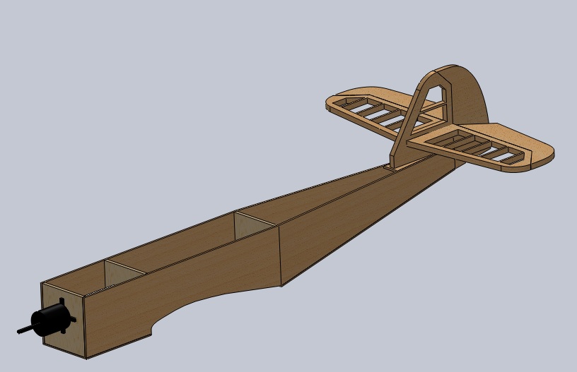

Primero un boceto 3d para estimar el peso y donde colocar el motor para que quede equilibrado.

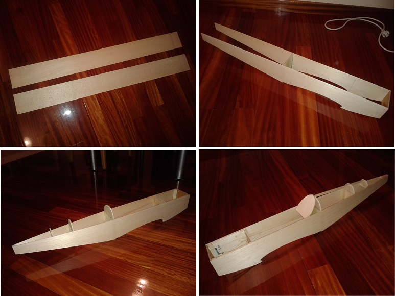

Una vez el diseño está listo empieza la construcción:
Lentamente va tomando forma.
Seguiremos informando...
#1248199
con esa envergadura, no te va a quedar muy justo en relacion peso potencia? yo tuve un avion muy similar al que estas haciendo, y me quedó con 1700 gr de peso en vuelo, ese motor da un empuje de 1350 grs.
#1248265
Se me olvidó decir que el peso del original estaba entorno a 1250 g y ahí espero que ande el mío tras hacer algunos cálculos (el ala ya construida cuyo peso es conocido + toda la electrónica + el fuselaje modelado en 3D para conocer su peso y centrado y que de momento va según lo previsto).
En todo caso espero no superar los 1350, pero mi duda es que el motor me de lo indicado. Veremos...

Ese avión estaba diseñado para un motor glow de 3,5 a 4cc en mediadas inglesas .25 Así que tendría que se un equivalente, tanto en diámetro de hélice como en potencia. Como esos motores tienen entre 0.60 y 0.84hp tendrías que irte a unos 447 625W (1hp=745W), si vas con 3s tendrás que tener entre los 40A y 56A para tener la misma potencia.

Buen proyecto e interesante, el motor que indicas te dá la potencia con 4S con menos de eso te quedas corto. Otro punto es que cuando uno vá a hacer una conversión los más indicado es rediseñar las estructuras del avión para ahorrar peso, el problema con los eléctricos es que mientras su peso es constante su potencia decrece con el consumo de las basterías. Cuando he hecho conversiones de GLOW a EP tomo en consideración el rendimiento del motor, el Turnigy que muestras tiene un rendimiento con 4S de 72% lo cual implica que con la batería a tope nunca tendrás la potencia nominal que indica el fabricante, en lo particular busco motores que compensen esa diferencia de rendimiento aunque muchos puedan pensar que es sobrepotenciar yo pienso que es relativo ya que para eso es el acelerador. En todo caso es preferible que a un avión EP le sobre potencia a que le falte tomando en consideración que su contraparte GLOW a medida que consume el combustible el motor tiene mejor rendimiento porque el peso baja no así en un EP que a medida que se consume la batería el peso es igual pero el rendimiento del motor se degrada notablemente. Si el avión originalmente es para 3,5cc (.21) a 4cc(.25) lo mejor es irse por algo cercano a un .32 de bajas Kv para que mueva hélices grandes lo cual también te implica menor consumo y mayor eficiencia del motor.

Si ya has modificado y aligerado la estructura del avión tienes puntos a tu favor, solo es cuestión que pruebes en tierra antes de irte al aire cuanto es el consumo y el empuje del motor con 3S viendo que con 2S el motor recomienda una 9x6 y con 4S una 8x4 pienso que una 9x6 con 3S es un buen punto de partida si el consumo te dá bajo puedes subir a una 10x3 no aumentarás mucho el consumo pero sí el empuje.

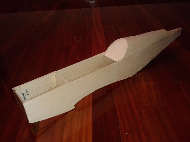

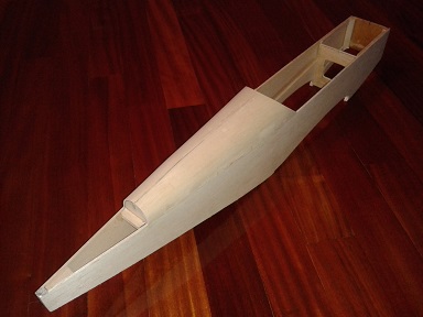

Ahora ya avanzamos algo más. Primero cubrimos el lomo...
2013-11-13 13.23.59-1 - copia.jpg (33.31 KiB) Visto 4038 veces
2013-11-13 13.24.13 - copia.jpg (29.5 KiB) Visto 4038 veces
Y luego el morro... como se ve en la foto con la cola y las alas puestas de forma provisional.
2013-11-13 20.23.36 - copia.jpg (39.39 KiB) Visto 4038 veces
Espero que os guste!

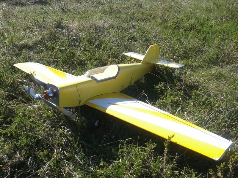

Y llegó el estreno!
Día soleado, brisa muy suave, mandos de alerones del revés... Y lógico revolcón! Os aseguro que jamás me había ocurrido. Pero alguna vez tenía que ser la primera.
Pala rota y sin repuesto (una APC E 9-4.5), así que montó una 11-6 glow recortada tras un toque en el suelo y re equilibrada. No era la mejor idea pero había que sacarlo al aire al menos.
Y voló! Despega en casi nada con suelo de tierra y un pobre patín de cola. Sube con ganas y vuela a cuarto de gas. Como al piloto no le gusta correr, dosificando. Pero al avión no le gusta volar despacio y da algún susto. Habrá que llegar a un consenso con el aparato....
No hubo tiempo para más. Ya habrá ocasión. Pero da gustó volver a hacer volar algo "home made" más de veinte años después.
Se me olvidaba, CG en su sitio sin un solo gramo de lastre. Peso en 1250 g. Mandos limitados a unos 5mm y 7 mm en alerones (benditos dual rates) y a unos 8-10 en profundidad que aún recortaré. No programé el exponencial y en profundidad le vendrá muy bien. Y al girar le gusta la dirección acompañando. Para eso tenemos dos manos...
Espero que la experiencia pueda servir a alguien que se anime. Vamos!
