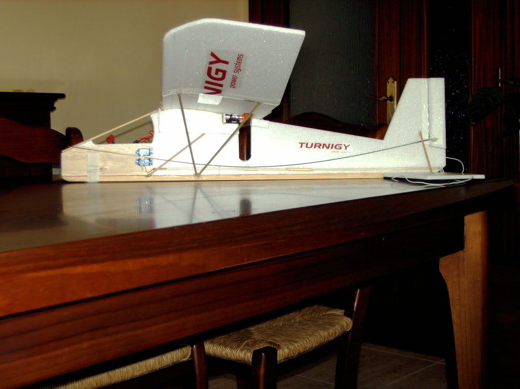

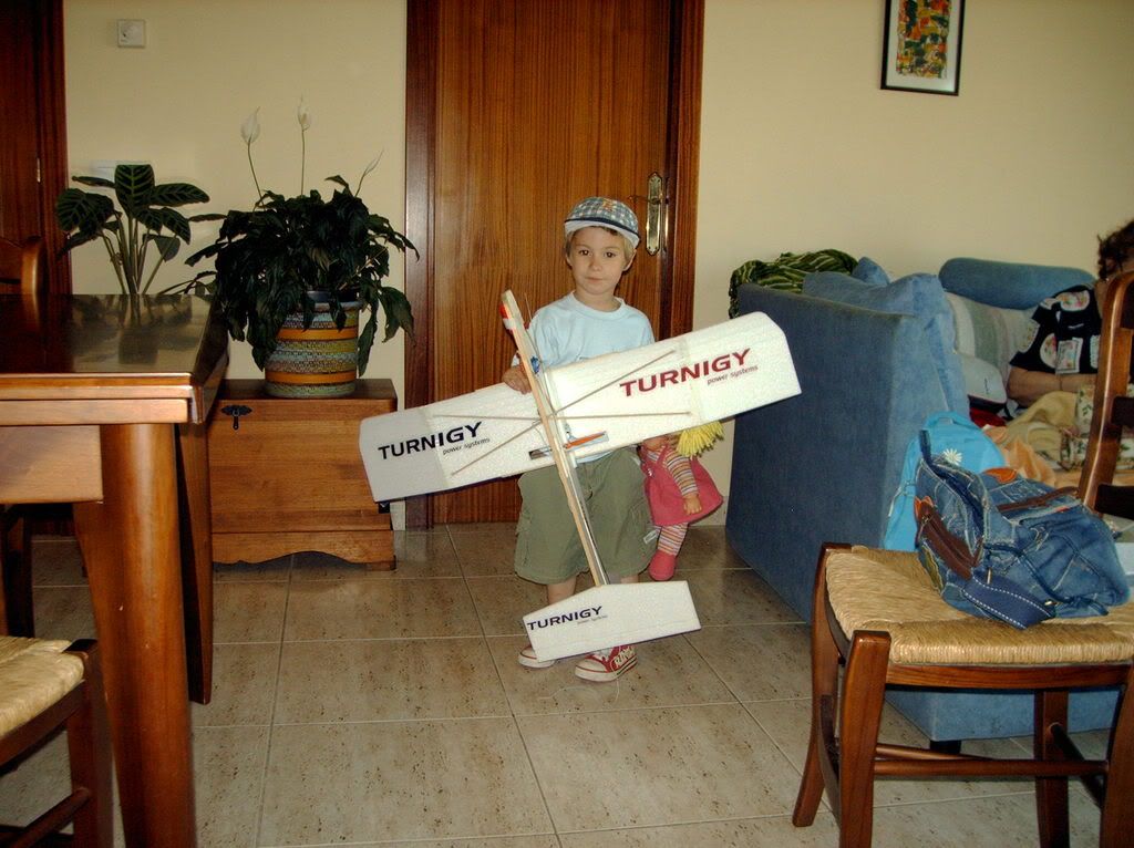

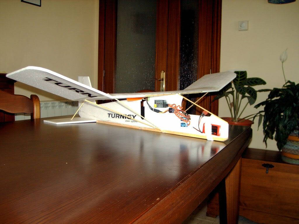

Hola amigos.
Aquí os presento el primer modelo que he volado y construido por primera vez.
Es superfacil de construir y muy estable y lentito en vuelo.
Ideal para la iniciacion y sale por cuatro duros comprando los componentes en china.
los planos los he sacado de rcgroups http://www.rcgroups.com/forums/showthread.php?t=383687
Aqui os dejo unas fotos de como me ha quedada.
la madera del morro es un trozo de balsa de 1mm para reforzar en caso de aporrizaje.
Cuando pueda colgaré un video.

hola
buen trabajo compañero, yo tambien estoy fabricando un planeador en depron, a ver que tal sale, porque será mi primer avion por planos. y nada estoy ansioso de ver el video

Me encanta!
Te ha quedado wapisimo. A ver si pones algun video de como vuela el bicho!

Por si a alguien le interesa cual es la configuración que he instalado es esta:
El aparato tiene una envergadura de 1m y un peso de 220 gm con una bateria de 2s 650mA
El Regulador es estehttp://www.hobbycity.com/hobbycity/stor ... roduct=659
El motor http://www.hobbycity.com/hobbycity/stor ... oduct=6311
El receptor este pero para 35Mhz http://www.hobbycity.com/hobbycity/stor ... M/FM_72mhz
Un par de estor servos http://www.hobbycity.com/hobbycity/stor ... icro_Servo
la helice http://www.hobbycity.com/hobbycity/stor ... 152x76mm)_
con esta bateria vuela muy bien https://www.himodel.es/product.php?prod ... 251&page=1
o con esta un poco mas pesado http://www.hobbycity.com/hobbycity/stor ... _Lipo_pack
Ya se que es un poco feo, pero es mi primer avion y con el que estoy aprendiendo a volar.
