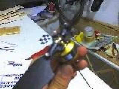

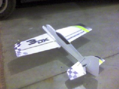

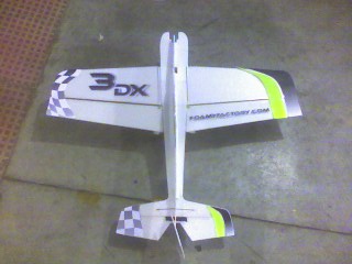

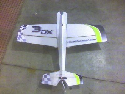

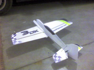

aki estan las fotos, tambien pongo la foto del primer avion al k se lo voy a poner, un mini3dx. todavia no esta terminado, falta poner la bancada del motor, varillas de mando.......
no se ven muy bien porke estan hechas con un movil, mañana si puedo hago unas con la camara digital.
aki esta el motor aunke se ve mu mal
otra ves
el motor.jpg (8.18 KiB) Visto 2215 veces
desde arriba
este es el avion
