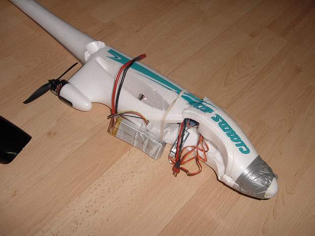

La verdad es que el avión viene casi acabado, pero se hecha de menos unas instrucciones que aclaren como hacer lo que resta para tenerlo en orden de vuelo y alguna sugerencia sobre recorridos aconsejados y situación del centro de gravedad (CG para abreviar).

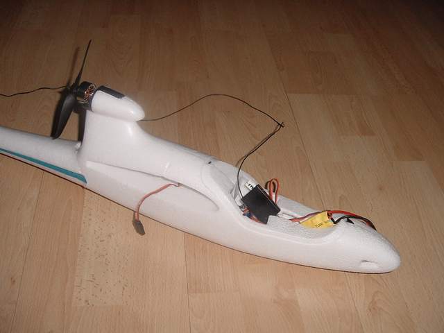

Para los alerones… en el encastre de las alas con el fuse, tienes que hacer un agujero (como de 1.5 cm de diámetro) para pasar por él el cable en “Y” que hay en la bolsita de accesorios.

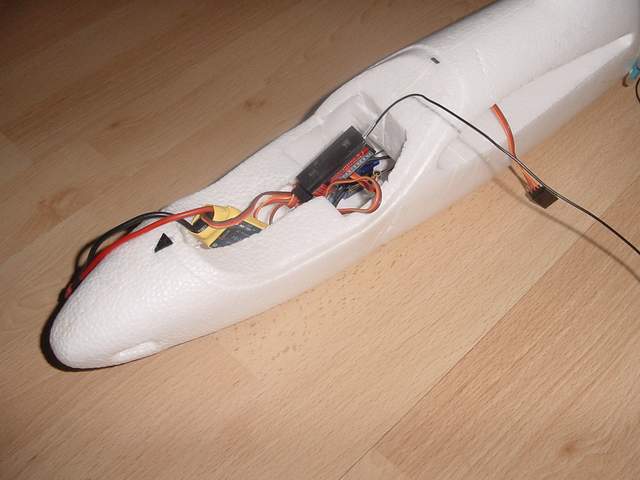

La parte con un solo conector, la llevas a la cabina para enchufarla en el receptor y los otros dos conectores van uno a cada uno de los conectores de las alas

La batería NO se conecta al receptor, si no al variador. Dentro del fuse deberías ver el cable del variador con un conector DEAN “macho” en el cual se conecta la batería.
Hablando del variador, para “variar” tampoco vienen sus instrucciones…
Lo único que he podido averiguar, es que cuando lo conectas, hace unos pitiditos “musicales” y luego un pitido corto, en ese momento debes subir del todo la palanca del gas y acto seguido volverla a bajar.
Si no lo haces correctamente, el variador se queda dando pitidos y no se arma. En este caso debes iniciar el proceso: desconectar batería, volverla a conectar, esperar pitido, subir palanca, bajar palanca….
