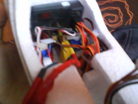

hola a todos, queria que me dijerais si como lo tengo colocado esta bien, el variador es un mag 8 de 25A, lo eh cambiado anter de volar, por si las moscas, y queria que me contarais, con que peso de bateria haceis bien el CG yo ahora tengo una pila de 1000 de 90g

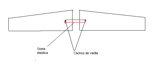

Buenas nep1,los imanes para sujetar las alas no son de los normales sino de neodimio que tienen mas fuerza y para ponerlos puedes hacer el alojamiento marcadolos donde vayan y rebajando un poco el EPO con la punta de un soldador hasta que dejes hecho el alojamiento donde vaya el iman y luego va pegado con ciano y activador,para que tengan mas fuerza de traccion se ponen uno con la posicion que sea en una semiala y el otro que le atraiga el primero que colocaste,lo normal sera poner unos 4 imanes 2 y 2.
Tambien podrias hacerlo de otra forma que se me ocurrio aunque no lo he probado aun pero debe funcionar bien,la cosa seria meter un cacho de varilla de carbono de unos 3mm de grosor que atraviese el ala como a unos 2 o 3 centimetros del fuselaje y por el centro del ala y que sobresalga como 1 centimetro por cada cara del ala,eso en cada semiala y luego usar unas gomas que sean las que enganchando en los cachos de varillas de cada semiala hagan la fuerza para unirlas,alomejor solo con poner una goma y que sobresalga la varilla por un lado del ala es suficiente para que queden bastante sujetas,todo seria probar un poco,aqui te pongo un dibujo para que este mas claro,un saludo.

Krass escribió:la cosa seria meter un cacho de varilla de carbono de unos 3mm de grosor que atraviese el ala como a unos 2 o 3 centimetros del fuselaje y por el centro del ala y que sobresalga como 1 centimetro por cada cara del ala,eso en cada semiala y luego usar unas gomas que sean las que enganchando en los cachos de varillas de cada semiala hagan la fuerza para unirlas
Krass, esta visto que al final para un mismo problema es facil que 2 personas lleguen a una misma solucion!!! jejeje... Yo habia pensado eso mismo, ya probe lo del velcro y si, el velcro engancha de narices pero se me despegaba de las alas... seguramente haga esto de perforar las alas de arriba abajo dejando en cada lado lo suficiente para poder engancharle las gomas:
