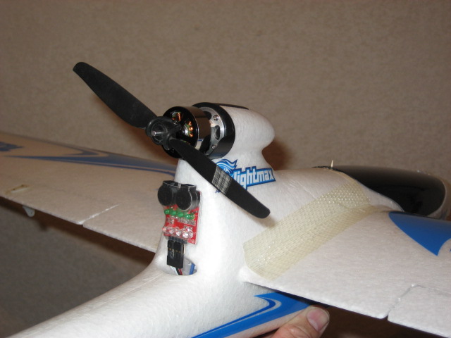

Yo creo que vuela bien con la helice de serie pero si te preucupa el tema puedes poner una de 6X4 que ganas empuje a costa de subir el consumo (con un variador de 30A no es mucho problema) y perder velocidad punta (en FPV tampoco quita el sueño).

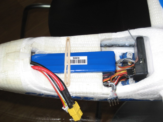

Una bateria de 1000 piensa que tendras para 10m salvo que tengas mucha ascendencia o termicas.. pero bueno para experimentar esta bien.. peso ahorraras unos 100g
