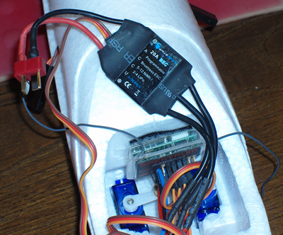

Yo lo he estrenado hoy (es mi primer avion), a un poco más de medio gas, mi mujer lo ha lanzado a contraviento y ha subido sin problemas, lo he hecho aterrizar al cabo de un par de vueltas sin problema. Lo ha vuelto a lanzar e idem, ha subido perfecto.
Después de comer me ha tocado hacerlo solo, lanzándolo yo he conseguido que despegara a la 5a y con el gas casi a tope.
No tengo nada con que compararlo, pero me ha parecido muy fácil de volar, vaya, yo solo había practicado con el FMS y he conseguido aterrizarlo 3 veces y sin aporrizajes. Eso si, he buscado un campo abierto sin postes, sin cables y sin árboles.
Tengo la versión 2.0 y he decidido hacer de conejillo de indias con el variador, no lo he cambiado y no me ha dado ningún problema, eso si, los vuelos han sido cortos y con el gas a mitad o un poco más. Al bajarlo lo he tocado y estaba caliente, pero no quemaba. Os pongo una foto del variador que trae la versión 2.0.
También os pongo una foto con la lipo de 2200mah, para que veais que encaja bastante bien en el hueco.

Ya antes se preguntaba que tal funcionaba el variador este nuevo de 25A. Pues va como una mierda, porque en el mismo dia y volando suave (es mi primer avion) ha empezado a echar humo blanco y de repente los controles no respondian. Despues de recoger el avion a cachillos he visto que estaba el variador chumarrascado y la lipo hinchada, imagino que por el fuego del variador. Ademas el avion ha cogido una celulitis de la virgen eh??
En fin, yo super triste y como podeis comprender mosqueado, porque en que me he visto para ahorrar y pillarme el avion para que me haya durado un dia y encima sin que fuera mi culpa...
Donde y cuando lo habias comprado? ¿Era el primer vuelo?
¿Puedes hacer una foto al avion como esta ahora?

El variador ya lo corte y tire a la basura (igual que la lipo...) pero no me fije donde tenia las soldaduras, yo conte con que tendria que funcionar xD Ahora a raiz del incidente me estoy leyendo todo el hilo y estoy ojeando otros foros y parece ser que era un fallo bastante caracteristico.
Lo pille en hobbyking por EMS hace un par de semanas y llego el jueves de esta. Crei que lo habia puesto antes, pero en el variador poner turnigy, asi que no se si es cosa de los variadores de fabrica, uno que hayan adaptado los de hobbyking, o que...
En fin, esta todo muy en el aire (y mi avion en el suelo), a ver si se sigue reportando info.
