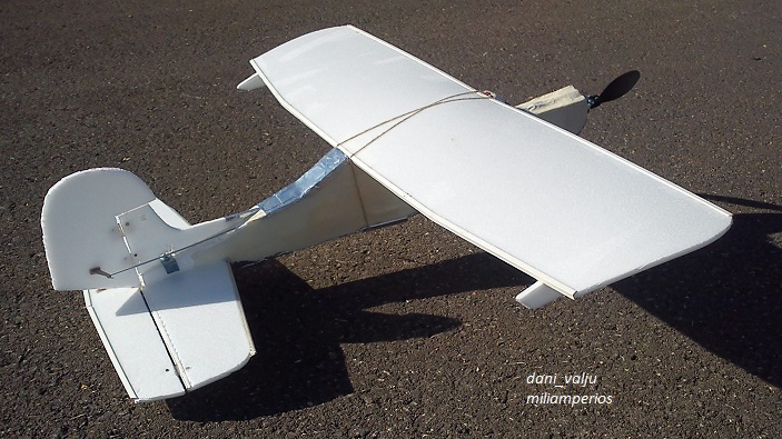

Claro tío, mira como la he dejado finalmente mi blubaby... que practicamente lo único que le queda de la original, es el diseño del casco en cuanto a tamaño...el resto lo he hecho a mi gusto y semejanza
Os cuento mi experiencia si os parece, por si le sirve algún compi;
-el timón y cola/alerón trasero han sido modificados al doble de grandes, para ofrecer más roce con el aire.
-para no estar haciendo y gastando mucho
depron, hemos puesto a modo de cantoneras en todo el fuselaje, las regletas éstas que se utilizan para pasar los cables por los rodapies de las casas, se corta con cutter por la mitad, y obtenemos dos mitades a 90º cada una, pues eso se pega a modo de cantonera, y ofrece mucha más resistencia... (se puede ver en el ala, y en la cola) 100% contento.
-la cola se parte/abre en unos cuantos aporrizajes, pués lo mismo, trozo de contrachapado en la cola, y por arriba un trozo de abrazadera de aluminio galvanizado doblado con alicates, y apretado con tornillo y tuerca, 100% reutilizable, cero pegamentos.
-para el timon y cola (que cuando empezaba era lo que más me costaba ver en las fotos, y siempre preguntaba a los compis, y era lo que más mi intrigaba por su dificultad), he utilizado estas visagras
http://www.hobbyking.com/hobbyking/stor ... 0pcs_.html y para dejarlas fijas, les paso un mini clavito. Puede que en algún aporrizaje salte alguno, la solución; unas gotitas de pegamento cuando sepamos que nso apañan bien.
-el casco de la blubaby, la he hecho en dos mitades, la delantera (empieza desde donde se ve pasar el cordel, hasta el morro) en corcho de plancha de corcho porexpan de 4cm de ancho, de estos que se utilizan para los techos para el frío y el calor... Y la trasera, que va desde el cordel, hasta la cola, en
depron según plano original. El ala es desmontable, y el interior están los dos servos, 1 bateria de turnigy de 950mah, el receptor, todo esto excavado con paciencia en el corcho jeje, pero preferí hacerlo así para que no fuera tan endeble, y tuviera una rigidez solida y de 1 pieza, ofrece así una resistencia de coj...
-el motor es un hexTronik 24gram de 1300kv
http://www.hobbyking.com/hobbyking/stor ... oduct=2069
-el variador es de 12amp, y yendo a 3/4 de gas durante 10 min sin parar, el variador baja templado (lo tengo puesto delante de la cabina, y le da el aire en vuelo.
http://www.hobbyking.com/hobbyking/stor ... oller.html
-la elice trás probar varias, para ésta configuración si o si esta 8x3.8
http://www.hobbyking.com/hobbyking/stor ... oduct=9842
-los servos sirve cualquiera de estos baratitos de HK, yo tengo estos
http://www.hobbyking.com/hobbyking/stor ... 0_09s.html en color naranja, ahora son blancos.
-para los reenvios o dirección de timon y cola, lo que mejor va es esto
http://www.hobbyking.com/hobbyking/stor ... _bag_.html con presillas
http://www.hobbyking.com/hobbyking/stor ... oduct=8226
Creo que no me he dejado nada. De todas formas, si alguien necesita info o alguna duda, que la exponga, y si puedo, contestaré... que aún me considero novato
