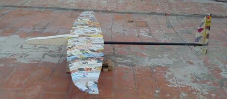

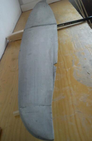

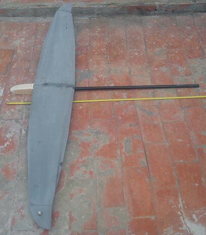

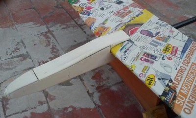

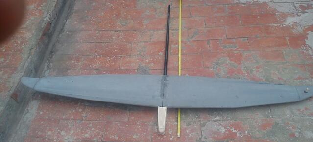

Espera tengo de punta a punta de ala 160cm y largo de fuselaje q no esta ensamblado aun solo esta presentado 123cm ,cuerda 23 cm. Mira a ver si asi lo ves mejor presentado encima de mesa se mantiene el solo equilibrado esto no quiere decir nada .a y el bocado del ala se arreglara. Jijiji
Por sukoi
#1232854
la cuerda media de ese ala ( a ojo mal cubero , pues es de planta mas bien irregular) podrias cogerla de 19 cm , si coges esa medida, el momento de cola podria ser de, 3x19 = 57 cm medidos desde el borde de fuga del ala al borde de ataque del estabilizador horizontal, y un 'morro' de 1,5x19 = 28.5 cm .... esto no esta 'grabado en piedra' :roll: y es solo una aproximacion a medidas mas o menos 'genericas' , con un estabilizador horizontal de un 20% de la superficie del ala y uno vertical de un 15% .... mas o menos estas en 'valores seguros' de funcionamiento .... a partir de ahi.... es probar y descubrir nuevos mundos :mrgreen: y demostrar al resto que 'y sin embargo se mueve' como galileo :lol: :lol: :lol:
es lo bonito de este hobby .... podemos llegar a demostrar que si, que los abejorros pueden volar aunque los cientificos digan lo contrario :lol: :lol: :lol: :lol:
Por elloco
#1232877
Haber si e entendido yo esto jajaja .con mis palabras quieres decir q el morro q debe sobresalir por delante debe de ser de unos 28 cm mas o menos ? Q la distancia ala prufundidad mas o menos 57 cm?y q las superficie de la profundidad deberia ser como unos 30cm y 25 cm de timon ? Mas o menos en lineas generales no ? yo e entendido esto . :mrgreen: :mrgreen:

como decia algun compañero de foro 'un buen momento de morro a veces te garantiza un buen momento de cola' :twisted: :mrgreen: :mrgreen: :mrgreen: , el unico problema que podrias tener es que tengas que meter un monton de plomo para compensar ( otra idea es atrasar el ponto de aplicacion del CG , por ejemplo montando las alas con flecha, eso atrasaria la cuerda media y ademas te daria mas estabilidad direccional ..... o montar el ala en un pilon mas atras )

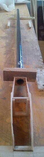

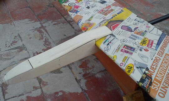

Por meter plomo no te preocupes :mrgreen: recuerda q diseñe el pod cara q entrara una bateria de 1500mili 3s entonces hay hueco a mira otra foto haver si asi se ve mejor perspectiva
Por sukoi
#1232894
sigo pensando que es poco morro, si solo le recortaras por ejemplo una cuña de 5º a cada ala estarias atrasando el CG unos 6 cm (alargando efectivamente el morro :wink: )

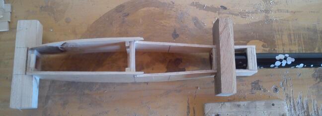

en el pod segun el primer diseño q hice iva dentro en el tramo mas delantero la bateria q dige q esta desestimada ,el esc,y debajo del ala hay pod aun hay caben dosservos bien olgados ,medidos y sobrados .osea pense en un principo q llevara casi todo el peso hay para luego compensar un poco con la longitud. Pero al decirme esto de q havia poco por delante .me puse a diseñar otro pod mas alargado y fino en ancho .y en vez de ser cuadrado y con forma pulida.lo e pensado triangular .recuerda q e de hacer cuatro .entonces este es prueba no me importa modificar .pero intentare q por lo menos llegue a un primer vuelo suave para poder juzgar mi trabajo .es el momento de poner tidas las pegas q podaus puesto q puedo modificar .gracias :mrgreen: :mrgreen: :mrgreen:

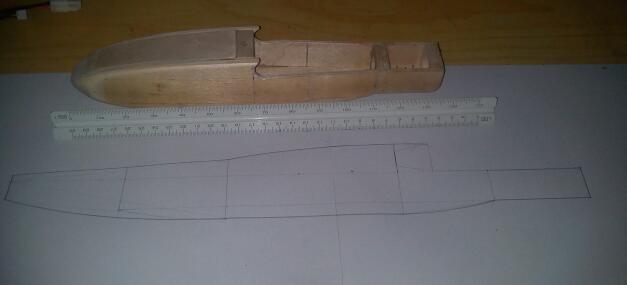

Haber esto e hecho .yo para mi lo veo excesivo en cuanto a tamaño .para lo q es y comparando con otros modelos .necesito opiniones
Por sukoi
#1233044
hombre , comparados lado a lado el dibujo y el que tienes hecho, podrias hacer uno intermedio ( el morro desde la primera cuaderna del dibujo ) tambien ten en cuenta que no necesitas todo ese volumen para meter dentro la electronica , podrias 'afinarlo' en altura y anchura para que sea un poco menos 'tocho', pon encima del dibujo las piezas que piensas usar y ajusta alrededor las formas del fuselaje.
de todas formas, este modelo es un proyecto tuyo.... tu eres el que manda y tienes las ultimas decisiones, desde una pantalla de ordenador aun queriendo ayudar, podemos tener una vision distinta :oops: :roll: :wink:

Ya entiendo .solo q me parece muy largo el volumen no te preucupes jajaja puesto q lo hago de solo 3,5cm yy alto 6cm en su punto maximo .solo q como aconsejaste 28 cm por delante del ala pues eso son 25 jijiji no queria mas lonjitud.ni pa ti ni pa mi :mrgreen: :mrgreen: pero me biene bien por q e mejorado la parte de anclaje con el ala y ahora si tengo un espacio creo q mejor para jugar con la forma :lol: ahira puede ser q un f3k sea tan largo de morro ? Si es asi se le podria incorporar hasta motor creo ,no un motorazo pero uno q te permita mas sensaciones .pero asi tambien me voy del tema q persigo. Uuufffff no se

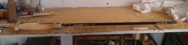

Lo mas q podria reducirlo con este diseño seria de alto a 5cm .puesto q el mastil de caña de pescar es de 18mm y le doy al anclaje 2,5cm para q no se rompa el contrachapado .y los otros 2,5cm es el perfil del ala .por q lo q si queria es q el solape la coguera por encima para q hiciera de sugeccion .es lo suyo luego el ancho es 3,5cm puesto q los servos miden al rededor de 2cm y queria ponerlos en bateria para q funcionasen uno por cada lado y no se entorpecieran y al mismo tiempo ese es el ancho tambien de la lipo 1500 3s q comente .y q no voy a poner pero la uso de referencia puesto q es como si estubiera poniendo 2servos .la parte del final e ampliado 2 cm para q la caña entre un poco mas y a su vez el ala caiga justo encima de la segunda cuaderna trasera par hacer hay el segundo punto de anclaje del ala al pod .voy a hacerlo entero .pero siempre puedo cortarlo por esa primera cuaderna .por q sin ese trozo tambien me gusta la linea .q tiene provemos y veremos .

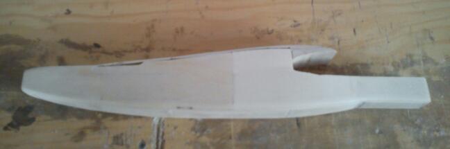

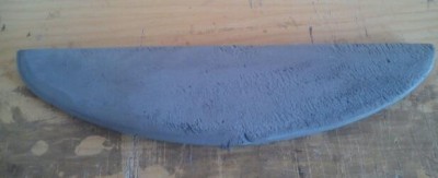

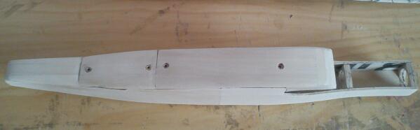

Bueno despues de unis dias por fin e acabado el pod .no se si gustara pero si e medido todo lo q necesito y entra.solo me queda colocar osea hacer el agujeto q anclara las alas al pod y meter toda la electronica .q por cierto alguien sabe como puedo localizar un embio de hobbyking ?os pongo un par de fotos haber q me decis
Por elloco
#1234734
Joe :evil: :evil: :evil: e detectado una leve reviradura .esto puede influir o si la dejo puede pasar algo ? Espero me digais y muentras ire haciendo voceto de otro pod. Mierda mierda mierda :evil: :evil: :evil:
Por sukoi
#1234776
hombre si es un 'leve reviradura' y no un 'platano de canarias' :mrgreen: no le afectara mucho la vuelo, con el trim de direccion podrias corregirlo :wink:

Haber el revirado es en la punta del pod como 1cm as o menos pero el resto esta bien .esta alineado .no se si sera mucho o poco .pero dependiendo lo q me digais hare .pero si tengo q hacer otro pod lo hare de fuam por q el material me escasea jijijijiji hasta q no pida mas claro es q me queda lo justo para una chapucilla y no lo voy a gastar jijijijiji

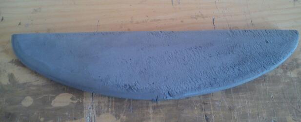

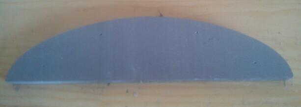

Bueno mientras se me secan unas piezas q estoy curbando .empiezo con la cola haciendo el timon de profundidad .para ello me sirbo como guia de una plantilla de un speedfigt.y la corto en fuam y procedo a darle forma .la profundidad tendra 40,5cm de largo y 10cm de ancho .mas el trozo q mueve q sera de unos 3cm ya me decis q os va pareciendo .gracias
Por elloco
#1235239

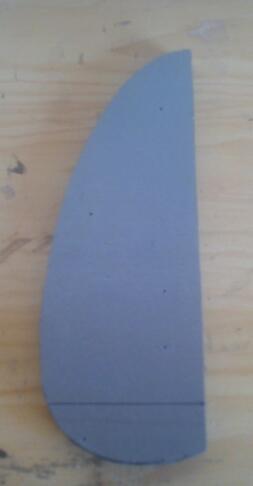

Bueno ya le e dado forma a la profundidad y solo me queda meterle un liston de refuerzo y forrar.paso al timon lo e cortado y mide 28cm de alto por 10cm de ancho.no se q os parecera acepto todo tipo de sugerencias .gracias

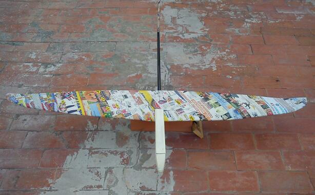

Bueno a falta de q el chinito de los co...... Llegue con la electronica para ensamblaje final con su prueba incluida .y luego un poquito de chapa y pintura o mejor dicho masilla y pintura .esto esta acabado os pongo unas fotikis .el trasto no esta ensamblado solo colocado para las fotos .
HABER Q OS PARECE.
YA ME DECIS Q OS PARECE ,ACEPTO CRITICAS .
GRACIAS A TODOS POR BUESTRA AYUDA.
