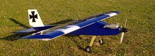

Hola a todos, después de mucho leer por aquí y mirar por otros foros, me he decidido a iniciarme construyendo un entrenador(charlie) de ala alta y me surjen varias dudas:
1º Que tal avión es y si alguno lo a visto ó tenido.
2º Si lo modifico y le pongo un solo servo para alerones,¿que tal? mas simple.
3º Rueda delante en lugar de la cola, ¿que os parece?.
Gracias de antemano a los sabios del foro, un saludo y espero vuestras respuestas. :mrgreen:
Por LANDRIUS
#890318
Bienvenido Vectrale.
Mientras van llegando los sabios te dire que el charlie, si es el que creo, tiene un perfil simetrico, no tiene diedro y el tren convencional. Digamos que es un entrenador avanzado que sera mas nervioso que uno clasico y perdonara menos errores aunque tambien mas divertido y con mas posibilidades si ya vuelas.
No se cual es tu caso. :roll:
Si le pones un solo servo no creo que haya demasiado problema pero son mejores los dos, tendras mas fuerza y menos holguras, es mas preciso.
En cuanto al tren, ningun problema por cambiarlo, sera mas facil de mover en el despegue, con mas control en la direccion, (y en aterrizaje, claro) pero es mas pesado y ofrece mas resistencia al viento.
En caso de ser el primero quiza te convenga uno clasico, por eso de los barrigazos, el pensarse a que lado mover el stick.....esas cosillas con las que aprendemos a reparar como maestros :mrgreen: :mrgreen: .
El que digo es este, siento no poderte ofrecer la experiencia porque no lo vole pero no creo que me desvie demasiado.
