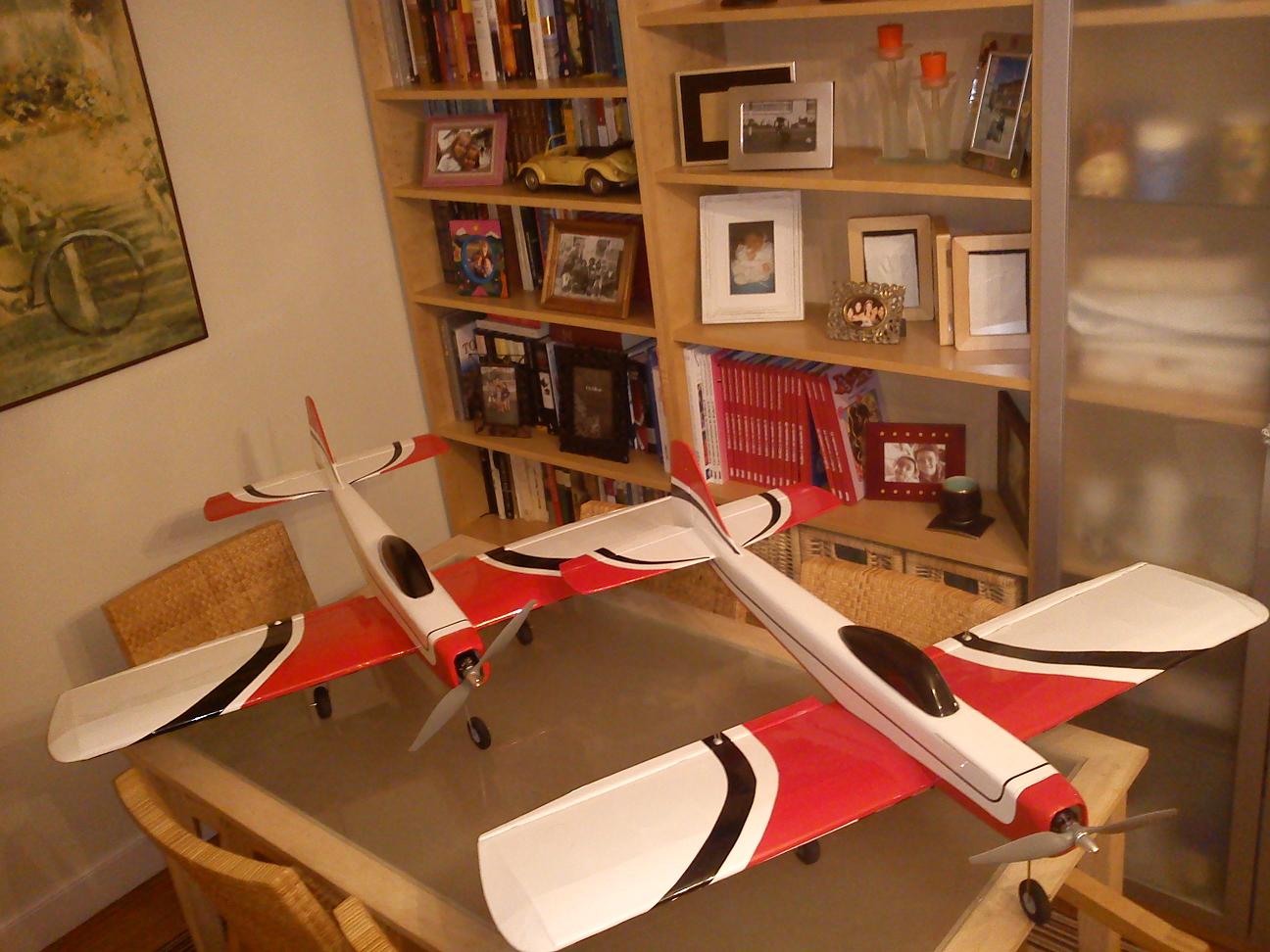

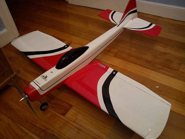

mira a ver si es algo parecido a esto lo que buscas y si es así hazmelo saber antes del domingo por la noche, si no tendrías que esperar otra semana... te adelanto que es sencillo y aún se puede simplificar más haciendolo tren triciclo..volar pues tú mismo puedes verlo, ala enteriza desmontable, vamos, lo puedes llear hasta en la moto, tiene 1,2-1,3 de envergadura, no me acuerdo bien..
https://www.youtube.com/watch?v=5d_371OU9E0
por cierto, se llama "nueva era" new era cuando se publicó en una revista francesa, en principio estaba diseñado para motor glow 40 como máximo, a mí me aconsejaron electrificarlo y estoy muy de acuerdo en electrificar los modelos de este tamaño, es limipo práctico y en ese tamaño los te sale todo más económico..ya tienes algo más para pensar, pero no te quite nadie la idea de construir que es muy bonito y hay mucho donde elegir..lo que hay y lo que no está inventau!!!

Pues solo decirte... que me ha encantado, vuela muy bien bajo mi poco entender, y no es muy rapido, mejor.Si estoy interesado y si dices que es sencillo mas... no es tan grande como pense, ,si, me interesa, si no encuentro una de menos de un metro este parece el candidato perfecto.Seria mi primer avion , y por eso busco uno sencillo y pequeño, pero este a pesar de la envergadura no parece tan grande.Se que construirlo sale mas caro, pero se va comprando poco a poco, y no de golpe...a parte la emisora, etc.Si habra mucho donde elegir de este tamaño, pero yo por mas que busco no encuentro :( , el mejor que tengo por ahora son los planos de el extra 300 en 1m, ¿este es mas dificil de volar?
