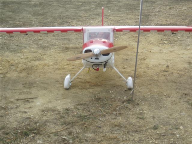

Yo tengo los motores (ASP y OS 1.6) y el avión.
El motor ASP después de ajustarle las válvulas, las agujas y poner baterias para bujia continua en ambos cilindros funciona perfectamente; lo utilizaré para una Grassoper L4 o para una J3 Cub porque se ven los cilindros en los costados (como en los reales que es de lo que se trata). Tengo escape tipo Pitts de Keleo.
En la Taylorcraft llevo un Zenoah 26 cm3 de 2,5 m y es más que suficiente.
Resumen: Mejor sonido el bicilindrico. Menos problemas para ese avión, un gasolina porque los cilindros no se verian y es lo más bonito del motor. (Si te interesa, te vendo un Zenoah 23 de segunda mano con muy poco uso)
