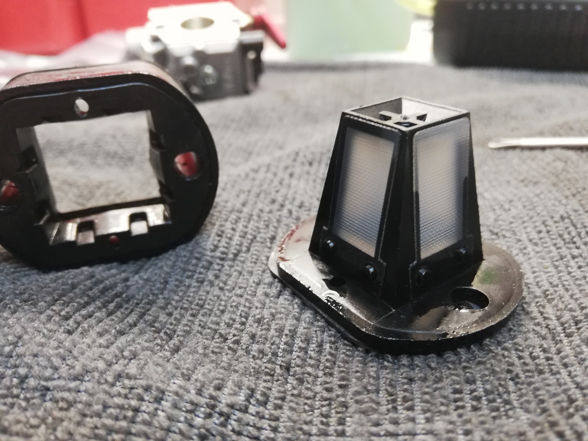

#1411529
Como ayuda a navegantes:
Por fin conseguí recuperar el GT33. Después de mirar y comprobar varias veces carburador , cajas de laminas, encendido y demás, sin encontrar nada, di con el problema.
Resulta que me observé que el portaláminas de la caja de laminas tiene un paso (agujeros en la perpendicular a los taladros de montaje del carburador en la foto). Este paso es para otros carburadores con la señal de pulsos de la bomba a través de estos. En el OS GT33 la toma de pulsos es exterior y las juntas deberían taparlo.
Pues resulta que cuando montas el portaláminas y aprietas, dicho agujero se puede quedar parcialmente en la zona de paso de aire y comunica ambos lados de la caja de laminas. Y cuando más se aprieta, mas se desplaza y abre más el paso.
La solución, una gota de epoxi y taladro cerrado. El siguiente arranque a la primera.
Espero que sirva de ayuda.

#1424831
Sendarrubias escribió:
Mié, 30 Dic 2020 22:41
Bueno es saber que la gasofa no disuelve el epoxi, espero que os dure con el tiempo.
