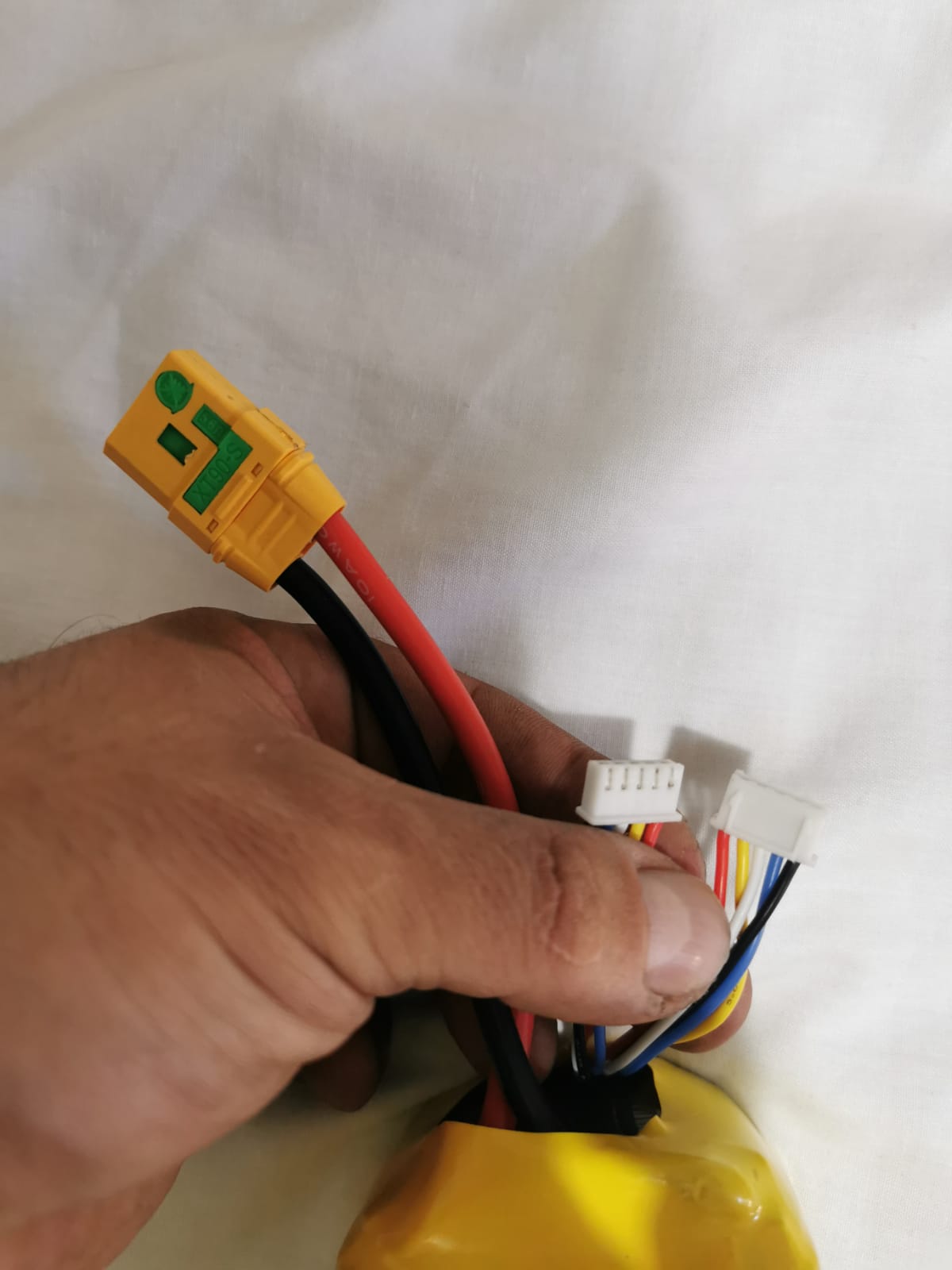

Hola ,tengo una batería de 8s
Que trae +/- y 2 cable de balanceador como podría cargarla. Con un cargador que tengo que es de 1s a 6 s .....

Tienen pinta de ser para cargar como 4s en paralelo... ¿La batería no trae instrucciones? ¿Qué marca y modelo es? ¿Puedes medir si los cables negros de ambos conectores de equilibrado están a 0v con el negro de la batería?

Vale, por lo que he leído por ahí efectivamente son terminales de 4s.
¿Qué cargador tienes? Si necesitas enchufar el conector principal, tocará algún tipo de cirugía. Si sólo necesitas el terminal de equilibrado para cargar, hazlo directamente a 4s.

¿Y el modelo?
¿Puedes cargar sólo por los terminales de equilibrado, o tienes que meter también el principal?
Si puedes, sube alguna foto con cómo lo montarías en una carga normal de otra batería.

Que yo sepa, no puedes cargar una bateria de 8S con un cargador de 6S, no puedes darle el voltaje que necesita.
Tampoco puedes cargar individualmente las celdas, estan todas en serie.

Ojito con las cargas por el conector de balanceo, los cables son de mucha menos sección y no soportarán intensidades de carga "normales".

Efectivamente, carga a 1000mA. Para ir con calma.
Marco Castro escribió:Y si el cargador lo soporta, claro. Pero vamos, lo que dije al principio, con un cargador de 6s no es posible.
Toda la razón.
Vamos, que puestos a invertir, si vas a usar 8s... lo suyo sería pillar cargador de 8s :)
