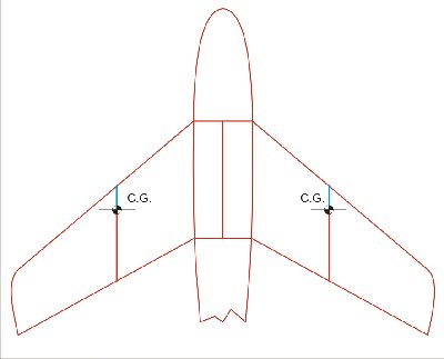

hostias pedrin..... me acabas de dejar planchado... intentare asimilar toda esa informacion.. muchas gracias... mando un dibujo a ver si es asi lo que quieres decir.....(el dibujo parece que he bebido, pero juro que no)
dibujo simple...
Dibujo centro de gravedad.JPG (6.88 KiB) Visto 668 veces

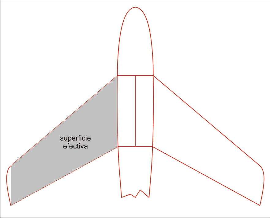

Te he preparado unos dibujos para que lo veas más claro
He hecho un dibujo en planta del lo que sería el ala y parte del fuselaje del F-86.
En el primer dibujo he sombreado la superficie efectiva del ala que tomo como base para la obtención del Centro de Gravedad

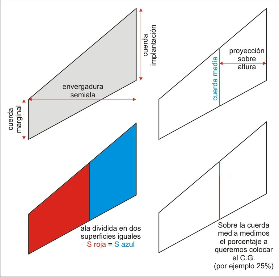

En el Segundo dibujo de derecha a izquierda y de arriba abajo te muestro el proceso para obtener la cuerda media, el primer dibujo muestra las medidas que debes colocar en la hoja de cálculo que te envié, el segundo el valor sobre el que debemos medir la cuerda media, el tercero es una mera explicación grafica de cómo se distribuirían las superficies iguales en un ala en disminución y con flecha y finalmente el cuarto es como se situaria el centro de gravedad sobre la cuerda media segun el porcentaje a que queremos centrar el modelo. Este valor no es fijo, el 33% del que habla la mayoría de la gente a la hora de centrar un avión, es un valor correcto como el más retrasado posible para un avión diseñado para hacer acrobacia, pero para una maqueta yo particularmente prefiero colocarlo en principio a un 25%. Con este centro cualquier maqueta serán menos acrobática pero mucho más estable y menos propensa a darte un susto en maniobras críticas.

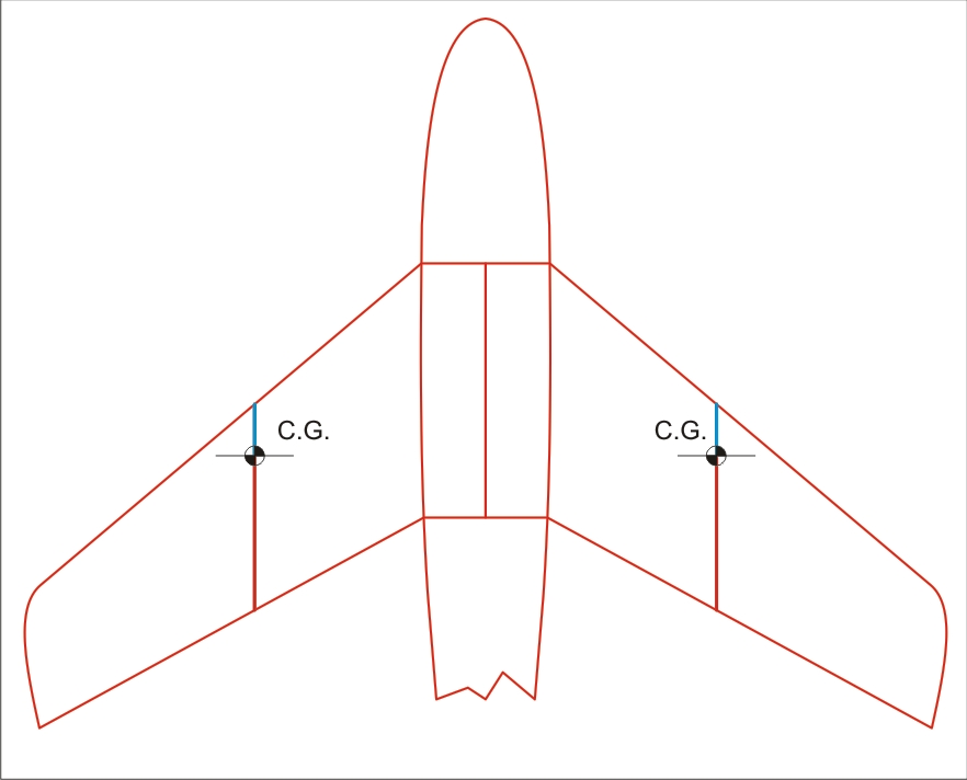

El tercer dibujo muestra los puntos sobre los que debería equilibrarse el F-86, si decidiéras centrarlo al 25%.
