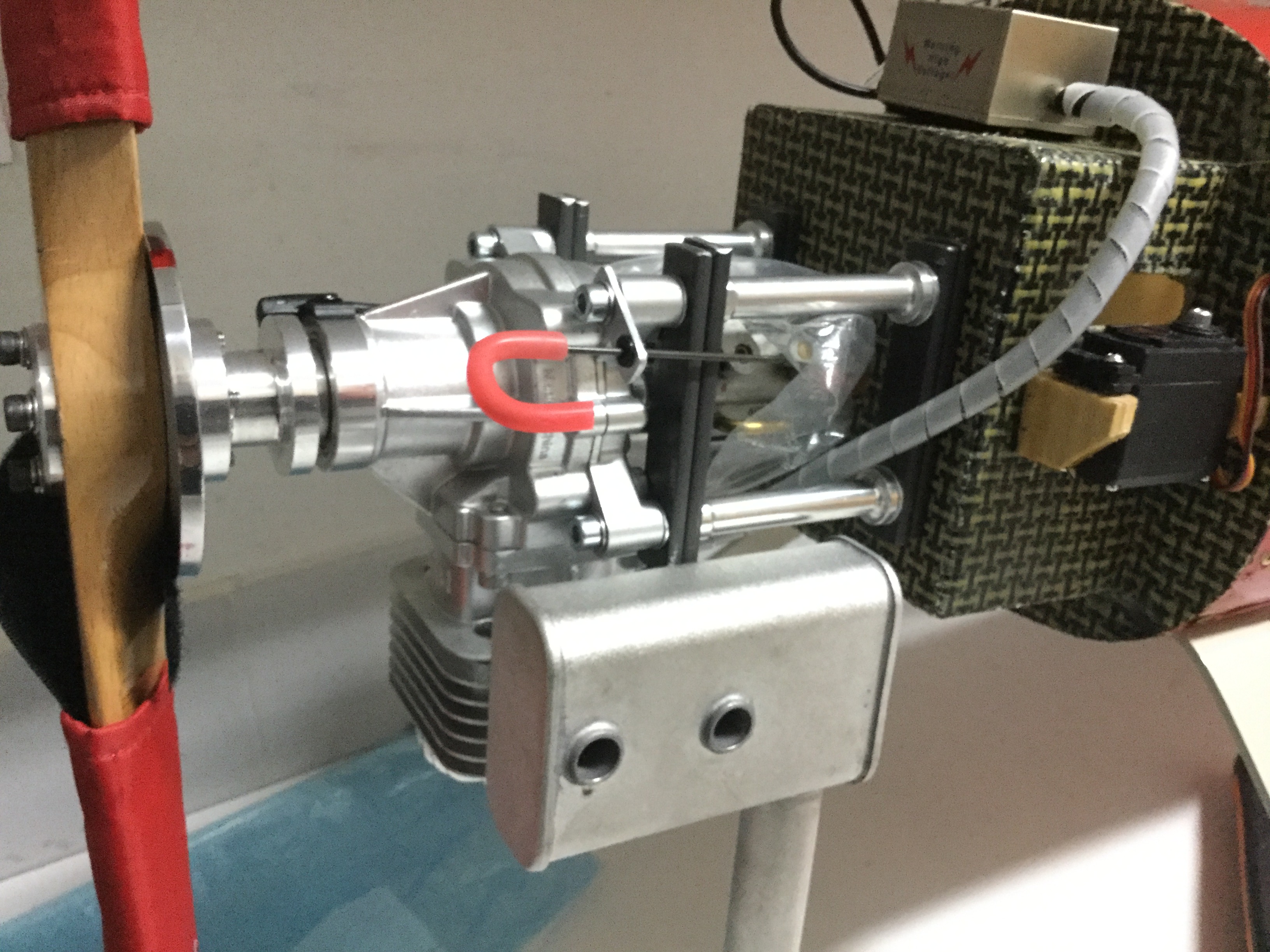

Estoy restaurando un Sukhoi 31 de BlackHorse y por más que he adelandado el equipamiento y he lastrado y adelantado la bancada del motor, con cerca de 300 gr., lo mas que consigo es dejarlo a 1cm retrasado del teorico que viene en el manual ( 115 mm).
Tiene montado un DLE30 con una 18” y por lo menos necesitaria otros 200 gr para dejarlo equilibrado a los 115mm que pide en manual. Me parece mucho lastre.
Cualquier ayuda al respecto sería muy agradecida.
